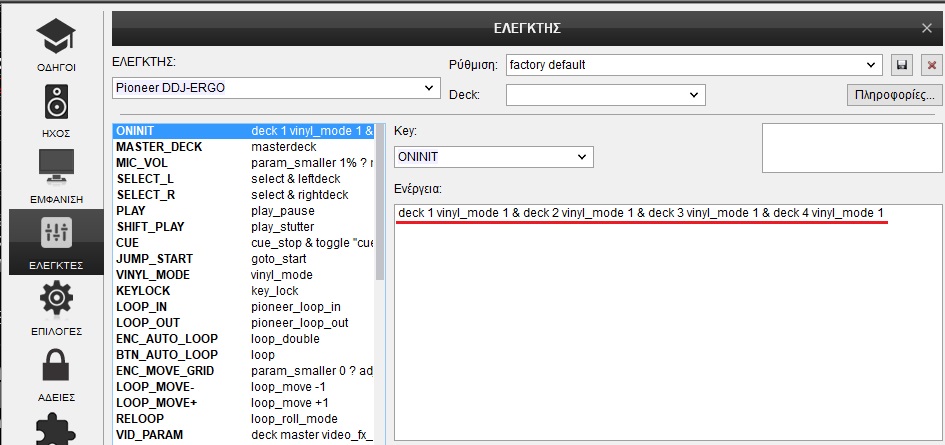

Παρόλο που απενεργοποιώ μέσα από τις ρυθμίσεις το vinyl mode (δηλαδή off) όταν κλείσω to VDJ και το ανοίξω τοτε έχει αλλάξει η ρύθμιση σε per deck αυτόματα.
Πως μπορώ όταν ανοιγω το VDJ το vinyl mode πανω στον controller να είναι off?

Στο εξήγησα και στο άλλο νήμα... Ότι θες να αλλάξεις "μόνιμα", το ψάχνεις και εάν υπάρχει το τροποποιείς από τα Options. Η όποια "εντολή" από τον εκάστοτε controller είναι "προσωρινή", δεν αποθηκεύεται... Στην προκειμένη περίπτωση δοκίμασε να αλλάξεις το setting "VinylMode" σε off...

με συνδεδεμενο τον κοντρολερ ανοιξε την καρτελα "ΕΛΕΓΚΤΕΣ" και στο "ONINIT" σβισε οτι εχει!!! (το υπογραμμισμένο)!!!

Ευχαριστώ σ' όλους.
@djsadim
Ναι αυτή είναι η λύση στο πρόβλημα μου. Καθάρισα την ONINIT τιμή και πλέον το vinyl_mode είναι απενεργοποιημένο στο ξεκίνημα.

Σωστός ο djsadim... Δεν πήγε το μυαλό μου καθόλου εκεί, καθότι η πρότασή μου έγινε από pc που δεν έχω συνδεδεμένο controller, οπότε και ήταν λογικό η ONINIT να είναι "κενή"...
