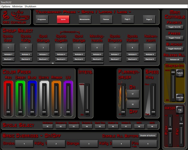

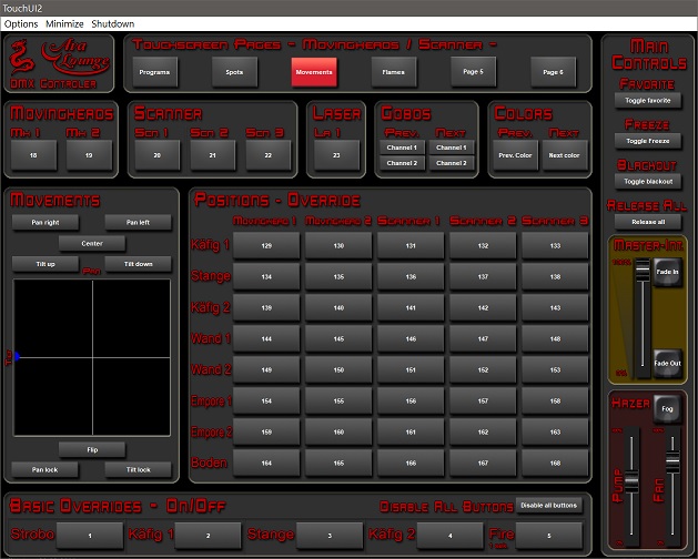

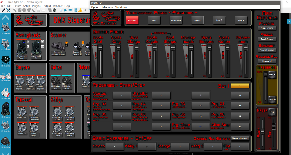

Erstmal vielen Dank für die mehr als ausführlichen Antworten und Anregungen. Ich selbst nutze im Moment noch einen Eurolite DMX Move Control 512.
Mit diesem Gerät steuere ich eine 4er LED Bar, Nebelmaschine, China Movinghead, meine Tischbeleuchtung und einen Jelly Ball. Demnächst noch einen Spider Movinghead.
Die Übertragung läuft per Funk (1Sender, 8Empfänger von Lixada). Funktioniert übrigens erste Sahne und ich bin mehr als begeistert von den Teilen.
QLC+ hört sich sehr interessant an. Meine Idee ist wie bei bluesreen 2 einen zweiten Laptop (Trekstor Surftab Twin 11.6 finde ich super).
Werd jetzt erstmal die links durcharbeiten, QLC+ mal anschauen und ein passendes USB Interface suchen.
Ihr hört von mir

nicht ganz richtig. Geht zB mit Freestyler auch ;-)
Das 2. Fenster mit bis zu 6 Seiten (Oberflächen) kann man zB auch auf einen Touchscreen legen.
![](/img/283686/65220/FS1.png)
![](/img/283684/10884/FS2.jpg)
![](/img/283685/51178/FS3.jpg)
das Bild ist Schrott, bekomme es nicht mehr raus hier :-/
![](/img/283683/45422/FS1.jpg)
Posted Mon 07 Jan 19 @ 7:52 am
