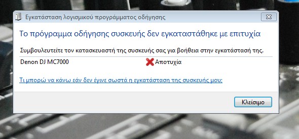

καλησπερα..μολις πηρα στα χερια μου την denon 7000..θελω βοηθεια με το mapping..δεν ξερω μηπως την πατησα γιατι εχει κωδικο για τρακτορ προ..

Χαχα Αν είναι να την σεταρεις στην δινω γιατί δεν βγάζω άκρη..κατέβασα τους drivers και δεν γίνεται σωστά η εγκατάσταση..και δεν ξέρω μήπως παίζει ρόλο που έχω το μαπινκ για την american audio

1) Δεν χρειάζεται να κάνεις mapping
2) Δεν παίζει ρόλο που χρησιμοποιούσες άλλη κονσόλα πριν
3) Τις οδηγίες από το Link πιο πάνω τις ακολούθησες;
4) Ποιο link ? https://virtualdj.com/manuals/hardware/denon/mc7000/setup.html
5) Χρησιμοποιείς πρόσφατη έκδοση του προγράμματος;

εγκατασταση για την denon mc7000..ξερετε τι παιζει? νομιζω θελουν ενημερωση τα windows..

κομπλε το εφτιαξα..ειναι ωραιο εργαλειο σαββατο που δουλεω θα το δω και καλυτερα και σε ηχο!!

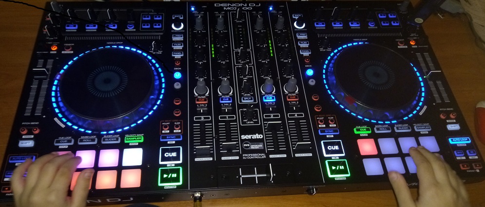

ειναι τουμπανο και με το virtual δουλευει μια χαρα...μονο με το filter οταν το κανω δεξια κοβει αποτομα..δεν ξερω τι παιζει με αυτο..και πανω αριστερα και δεξια που λεει fx δεν ξερω τι κανει το 1 2 3 4 κουμπακια παταω και δεν κανουν τπτ..στον ηχο ειναι τελειο..καλοριζικη φιλε καλες δουλειες να εχουμε!!

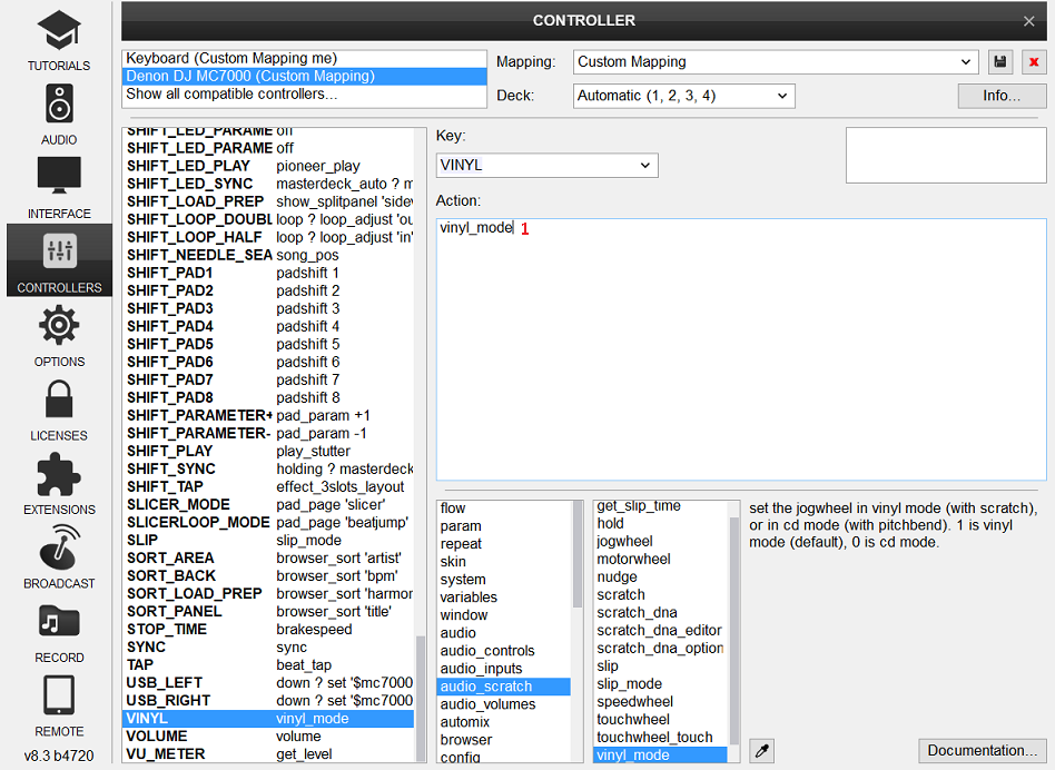

το κουμπι Vinyl λειτουργει κανονικα οπως και ολα τα κουμπια..και κατι αλλο οταν βαζω κομματι απο το κοντρολερ σε deck που ειδη παιζει δεν με ρωταει αν θελω να το βαλω το πεταει και ας παιζει αλλο πηγα ρυμθισεις το αλλαξα αλλα τπτ..

Το βρηκα τελικα .... στο μαπ του κοντρολερ στο vinyl ειχε καρφωμενο το 1 που φαινεται στη φωτο με κοκκινο το οποιο εσβησα και ολα λειτουργουν ρολοι σε ολα τα deck ...
