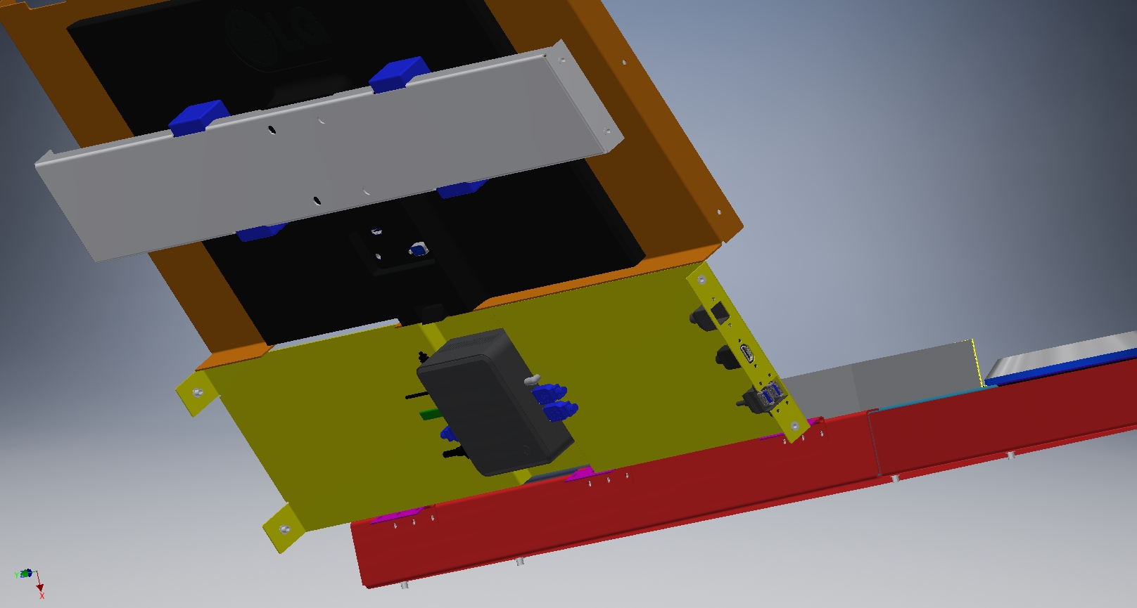

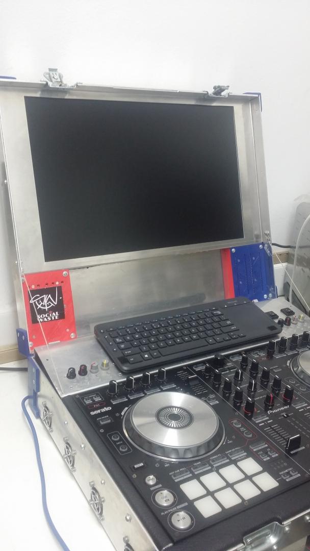

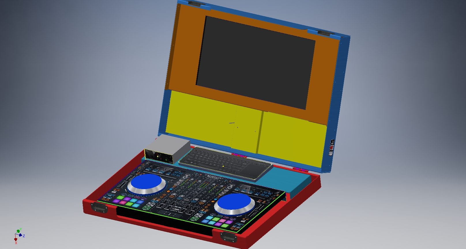

Θα ήθελα τη γνώμη σας για κάτι που δουλεύω κάμποσο καιρό τώρα. Δεν είναι τελειωμένο άλλα αποφάσισα να πάρω τη γνώμη σας πριν τελειώσω, γιατί υποψιάζομαι ότι και αυτή τη φορά θα με γλιτώσετε από κακοτοπιές και λάθη.
Πρόκειται για ένα αλουμινένιο flight case που θα έχει μέσα controller, οθόνη & PC.
Οι εξωτερικές διαστάσεις θα είναι περίπου Π775 χ Β555 χ Υ120 mm , και το βάρος της γύρο στα 20-22 κιλά (υπολογισμένο με την MC7000 ).
Θα χωράει controllers μέχρι 710 mm πλάτος (DDJ-SX3, DDJ-1000, MC7000) , και ίσως αργότερα προκύψει και μια ποιο στενή βερσιόν για δικάναλους controllers.
Οθόνη LG 24’’ https://www.e-shop.gr/othoni-lg-24m38h-b-24-led-full-hd-with-hdmi-black-p-PER.170797
PC Intel Nuc CORE I3-8109U https://www.e-shop.gr/intel-nuc-kit-boxnuc8i3beh2-mini-pc-core-i3-8109u-p-PER.913331

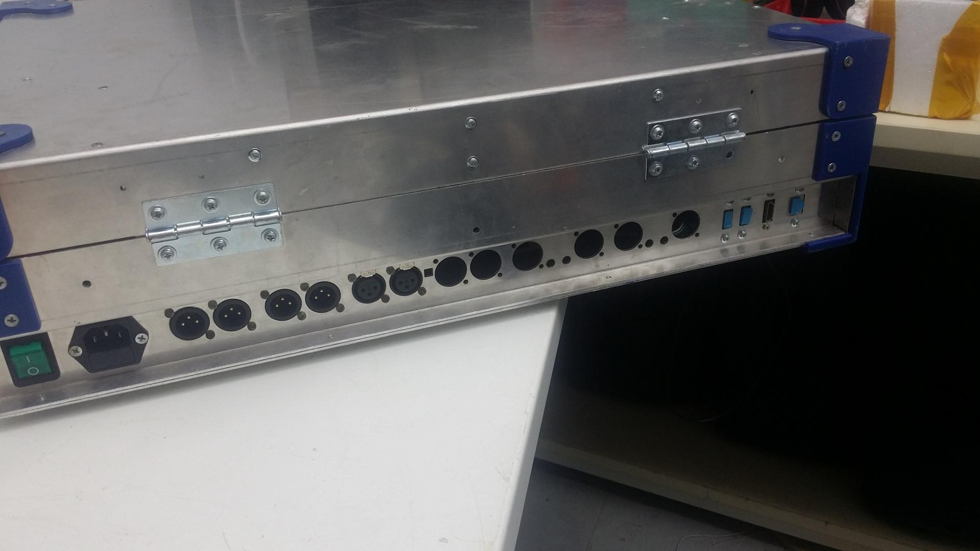

Στο πίσω κάτω μέρος θα υπάρχουν τα βύσματα για τις συνδέσεις του ήχου.
Στο πάνω κομμάτι , και κάτω αριστερά 2xUSB3 1x Etherner 1xHDMI.
Κάτω από την οθόνη , δεξιά και αριστερά χωράνε tablet 10’’ .
Αυτό που φαίνεται διπλά στο πληκτρολόγιο είναι δέκτης ασύρματων μικροφώνων AKG WMS 40 Mini Dual Vocal . Εκεί χωράει και ένα Reloop Neon.
Υπάρχει σκέψη για ενσωματωμένο usb to DMX adaptor και για 2, slim, slide in, DVD players (USB), μπροστά και κάτω από τον controller.
Αυτά , και ευχαριστώ εκ τον προτέρων….

Κατ’ αρχήν εύγε για την όρεξη – προσπάθεια – μεράκι! Από κει και πέρα, τροφή για σκέψη…
A. Διαστάσεις: Το κυρίως πρόβλημα που αντιμετωπίζουν οι περισσότεροι DJs είναι το θέμα του διαθέσιμου χώρου στο εκάστοτε booth και ιδίως όταν είναι guests. Άρα, όσο μικρότερος ο καταλαμβανόμενος χώρος από το DJ gear (άρα και το όποιο case), τόσο λιγότερα χωροταξικά προβλήματα δημιουργούνται…
B. Βάρος: Ένα ακόμη πρόβλημα που αντιμετωπίζουν οι περισσότεροι DJs (και ιδίως όταν είναι mobile) είναι το θέμα του βάρους. Και εάν αυτό είναι αναπόφευκτο, τότε (πίστεψέ με) είναι καλύτερα να κουβαλήσεις π.χ. 10kg + 10kg, παρά 20kg με την μία…
C. Καλώδια: Αρκετά cases (όχι όλα) διαθέτουν μεγαλύτερο “βάθος” (του βάθους του controller), ώστε να είναι εφικτή η σύνδεση των καλωδίων. Επειδή συνήθως το διαθέσιμο “βάθος” είναι το κυρίως πρόβλημα διαστάσεων σε ένα booth (και όχι το πλάτος), η λύση είναι το “πορτάκι” στην εμπρός και πίσω πλευρά του case (όπου συνήθως υπάρχουν οι αναμονές βυσμάτων) και η τοποθέτηση του χερουλιού στο πλάι.
D. Οθόνη: Όσο μεγαλύτερη είναι η οθόνη, τόσο πιο ευανάγνωστη είναι μεν, αλλά τόσο πιο “αποκομμένος” ο Dj από το “dancefloor” – κοινό του δε, με ότι αυτό αρνητικότατα συνεπάγεται. Πέραν αυτού, η λύση που σκέπτεσαι είναι πολύ “χειρότερη”, έναντι της επιλογής - λύσης ενός All-In-One Desktop (googlαρέ το και θα καταλάβεις τι εννοώ), το οποίο θα μπορούσε να ενσωματωθεί στο εσωτερικό του καπακιού του case.
Εν κατακλείδι, εάν εγώ σχεδίαζα το “ιδανικό” case, θα πορευόμουν ως εξής:
1. Θα ήταν το δυνατόν μικρότερων διαστάσεων και όγκου και με “αφαιρούμενο” καπάκι.
2. Θα ήταν 2U, ώστε κάτω από τον controller να τοποθετούσα ένα rackmount voltage conditioner (όπως π.χ. αυτό: (https://www.furmanpower.com/product/16a-power-conditioner-lights-voltammeter-220v-240v-export-PL-PRO%20DM%20C%20E ) ή (ακόμη καλύτερα) ένα voltage regulator (όπως π.χ. αυτό: https://www.furmanpower.com/product/6a-prestige-voltage-regulator-export-P-1400%20AR%20E ). Το γιατί, δεν χρειάζεται να το αναλύσω, όλοι (λιγότερο ή περισσότερο) έχουμε άσχημες εμπειρίες από ρεύματα…
3. Θα προσπαθούσα να βρω τρόπο να κουμπώνει (όχι να είναι ενσωματωμένη) στο case μία συρόμενη - κινητή βάση για το laptop (μεγέθους 15,6”, όχι μεγαλύτερη).
4. Θα φρόντιζα να υπάρχουν αφαιρούμενα “πορτάκια” στην εμπρός και πίσω πλευρά του case (όπου συνήθως υπάρχουν οι αναμονές βυσμάτων) και η τοποθέτηση του χερουλιού στο πλάι.
Αυτά από μένα. Καλή συνέχεια σε ότι δημιουργήσεις... ;-)

PhantomDeejay wrote :
Για τι δουλειά το προορίζεις;;;
... modile DJ σε events .... ευσεβής πόθος είναι να καταλήξει κάποια στιγμή σε προϊόν , αν και είναι εξαιρετικά δύσκολο για πολλούς λόγους ..
@ Theios Giorgos
οι προβληματισμοί που βάζεις είναι σωστοί και με έχουν απασχολήσει και έμενα πολύ.

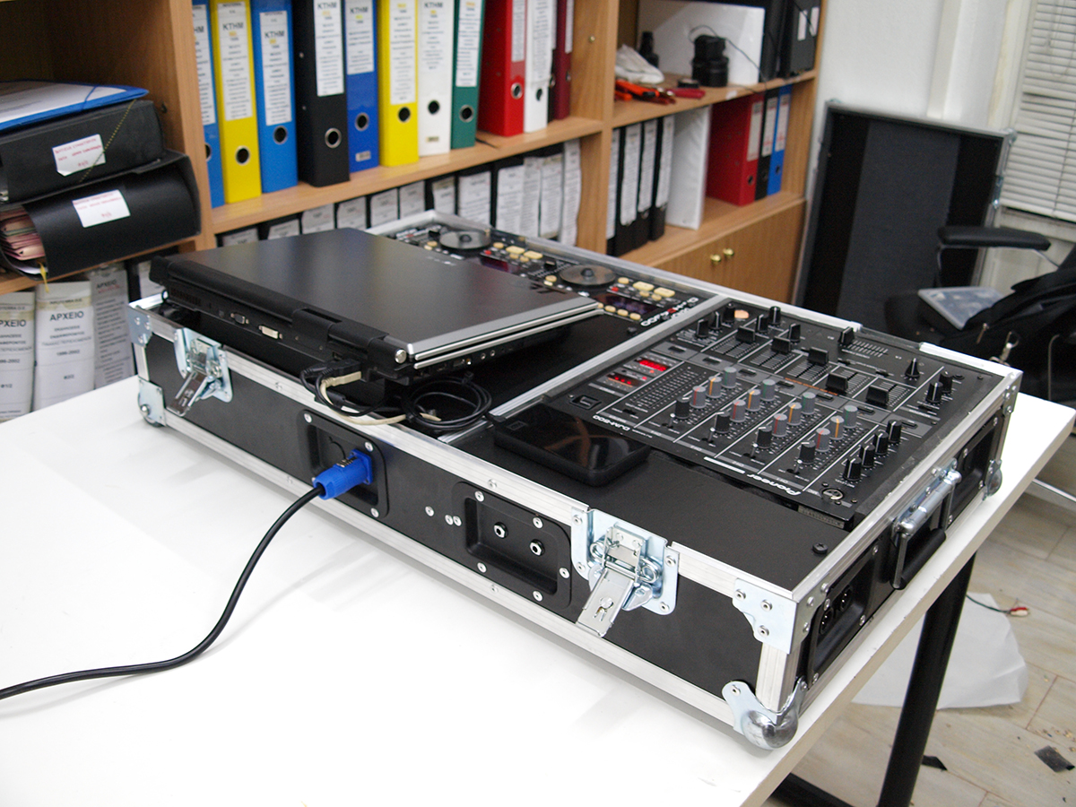

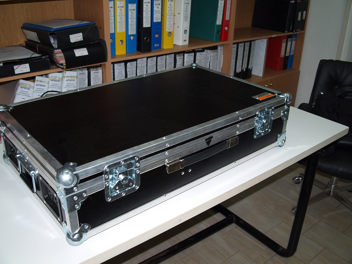

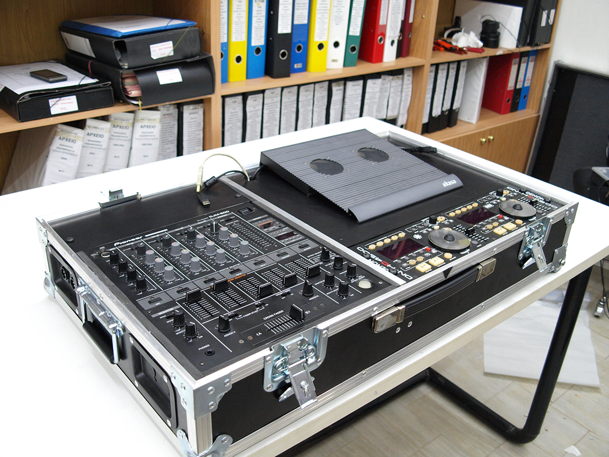

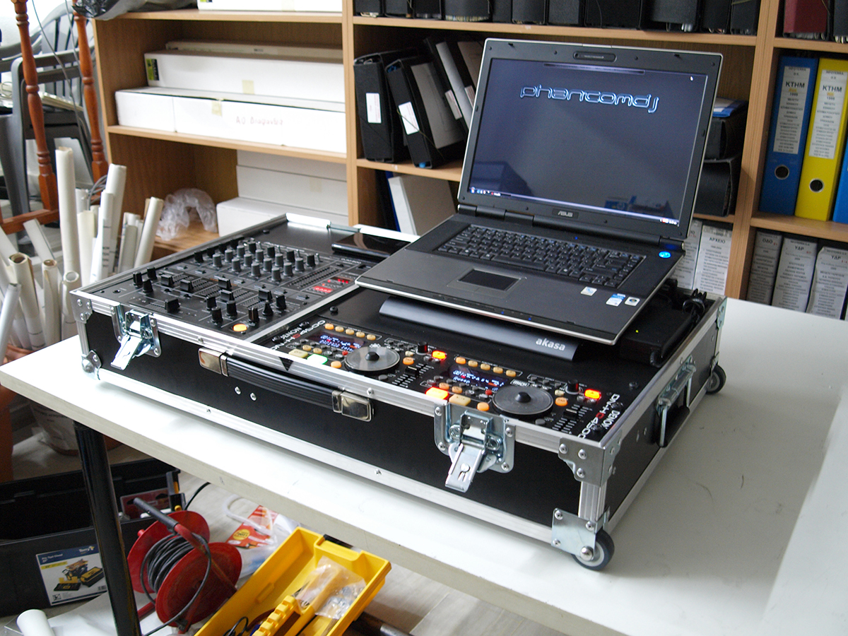

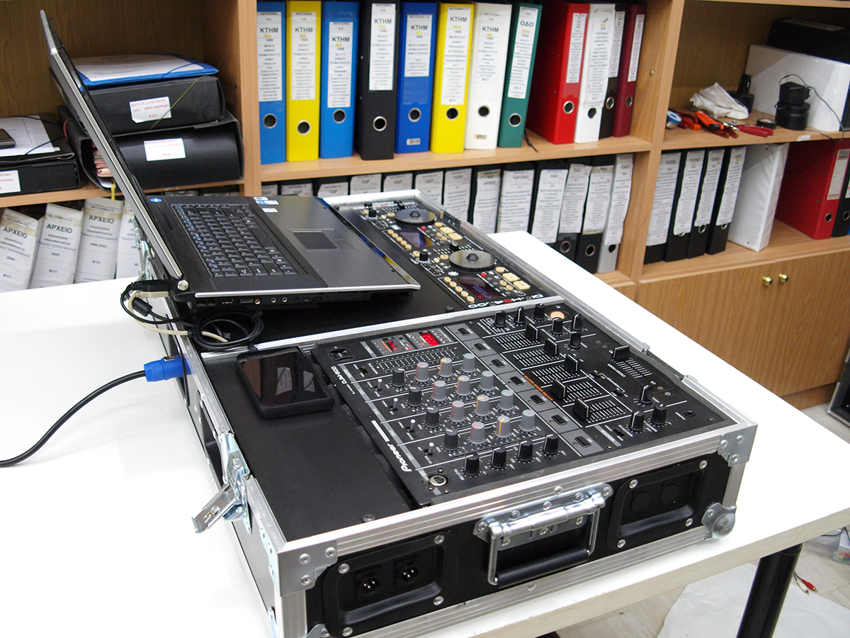

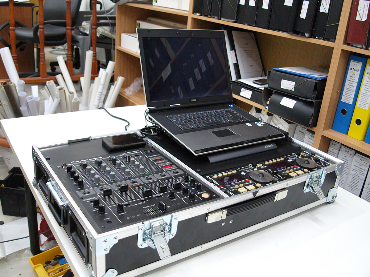

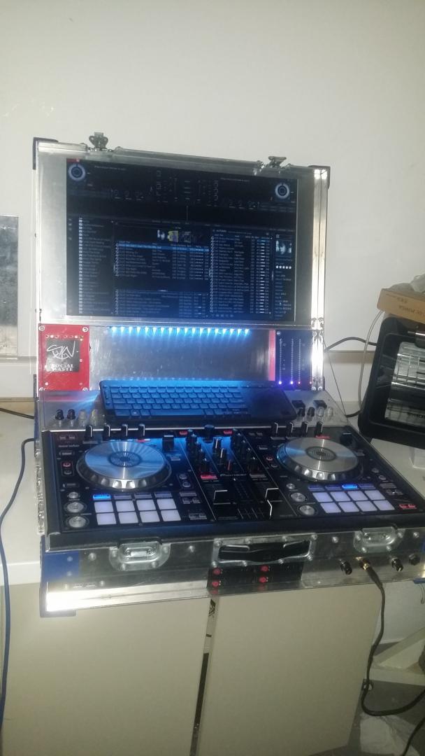

αυτό εδώ ...
...είναι σχεδόν ένα χρόνο στο δρόμο ....
είναι 19 κιλά και κουβαλιέται χωρίς ιδιαίτερα προβλήματα ...
και δεν δεσμεύει περισσότερο χώρο / όγκο από ότι η κλασική διάταξη controller / bash laptop / laptop.
Αν και έχει βγάλει καμιά 30αρια events χωρίς απολύτως κανένα πρόβλημα , έχουν γίνει συμβιβασμοί και καστομιες στην κατασκευή του(προοριζόταν για ερασιτεχνική χρήση ) που είναι μόνιμη πηγή ανασφάλειας, τώρα που όλο και ποιο συχνά παίζω σε events σαν επαγγελματίας.
Τώρα, αυτό που προτείνεις, είναι ένα ποιο εργονομικό flight case , αλλά εδώ το concept είναι άλλο, βάζεις μια πρίζα και 2 xlr και παίζεις.
Το ερώτημα είναι ,πέρα από τις δίκες μου "ιδιοτροπίες και εμμονές" (μεγάλη οθόνη , να μην συνδέω καλώδια κτλ), και με την ματιά του έμπυρου επαγγελματία που εγώ δεν έχω ακόμα, τα προβλήματα που λύνει είναι τόσα / τέτοια που να το κάνουν να αξίζει τον κόπο;
Και ποια είναι τα προβλήματα που δημιουργεί , που εγώ δεν μπορώ να τα δω.

Been there, done that, moved on, never looked back.
Εν κατακλείδι:
Κάτι αντίστοιχο είχα φτιάξει πριν από 10 χρόνια (το 2008) και μάλιστα με αφαιρούμενο καπάκι (η οθόνη στηριζότανε σε πτυσσόμενη βάση στο κάτω μέρος του case)
Σαν προϊόν προς πώληση σε τρίτους ΔΕΝ θα περπατήσει.
Τα προβλήματα πολλά, αλλά το κυριότερο είναι να βρεις κοινό με τις ίδιες ιδιοτροπίες μ' εσένα, που θα εκτιμήσει αυτή την κατασκευή / λύση.
Βλέπεις οι περισσότεροι DJ's θέλουν τα πράγματα τους όσο γίνεται πιο μικρά και ελαφριά. Σε σημείο που αν μπορούσαν με κάποιο μαγικό τρόπο να παίξουν από το κινητό τους μόνο, θα το έκαναν.
Τώρα:
1) Από την στιγμή που το καπάκι δεν αφαιρείται, το κοινό σου βλέπει μια τεράστια επιφάνεια μπροστά στον DJ. Η επιφάνεια αυτή ή θα κρύβει τον DJ (εκτός κι αν έχεις ύψος 1,85+) ή αν προσπαθήσεις να την χαμηλώσεις, η κονσόλα δεν θα είναι στο ιδανικό ύψος για παίξιμο (πολύ χαμηλά)
2) Ένα άλλο πρόβλημα είναι η αντικατάσταση υλικού. Σήμερα έχεις την Χ κονσόλα, αύριο παίρνεις την Υ η οποία δεν χωράει για 2 πόντους... :P Για παράδειγμα η DDJ-1000 είναι μόλις 3 πόντους πιο φαρδιά από την DDJ-SX/SX2. Αυτοί οι 3 πόντοι είναι αρκετοί για να μην χωράει στο 90% των flight case που είχαν σχεδιαστεί για SX/SX2
3) Βλάβες/Επισκευές. Σε οποιαδήποτε βλάβη και ανάγκη επισκευής, "χάνεις" ολόκληρο το σύστημα ή αναγκάζεσαι να ξηλώσεις τμήματα του για να κάνεις την δουλειά σου μέχρι να τελειώσει η επισκευή.
4) Βάρος και ΚΥΡΙΩΣ όγκος. Τέτοιες κατασκευές βολεύονται πολύ πιο δύσκολα (μαζί με άλλα πράγματα) σε ένα πορτμπαγκάζ αυτοκινήτου, απ' οτι μικρότερα κομμάτια που καταλαμβάνουν τον ίδιο όγκο.
5) Αισθητική. Σίγουρα προκειμένου να το πουλήσεις θα πρέπει κάπως να το κάνεις πιο "όμορφο" ώστε τουλάχιστον να αντισταθμίσεις όσο μπορείς τη μεγάλη μπροστινή επιφάνεια που βλέπει ο κόσμος και όσο να 'ναι ξινίζει. Αλλά και να μην το πουλήσεις, σε γαμήλιες εκδηλώσεις όπου η νύφη έχει πληρώσει 1000 ευρώ για στολισμό από λουλούδια, το να έχεις εσύ αυτό το πράγμα "φάτσα κάρτα" στην πίστα, σίγουρα θα την χαλάσει.
Επίσης (για να μην κάνω νέα κατηγορία) το μέταλλο αντανακλά έντονα το φως. Πράγμα που δημιουργεί προβλήματα στους φωτογράφους / βιντεογράφους...
6) Backup. Δεν ξέρω ποιο είναι το backup plan σου, αλλά αν -χτύπα ξύλο- τα φτύσει ο υπολογιστής (ή η κονσόλα) στο μέσο της βραδιάς, δεν μπορείς να αλλάξεις στα γρήγορα κονσόλα/laptop και να συνεχίσεις. Που σημαίνει οτι θα πρέπει ή να έχεις 2ο ίδιο σύστημα έτοιμο, ή να στίσεις ένα ολόκληρο δεύτερο σύστημα (Αντί π.χ. να αλλάξεις μόνο το laptop)
Αυτά είναι τα βασικά προβλήματα αυτής της λύσης...
Τώρα αν είναι περισσότερα ή λιγότερα από τα πλεονεκτήματα της, θα το κρίνεις εσύ...
Εν κατακλείδι:
Τώρα:

Phantom και Theios Giorgos, καταρχήν ευχαριστώ πολύ για τον χρόνο σας ...
Δεν μου είχε περάσει από το μυαλό ... το ανέφερε και ο Theios Giorgos ποιο πάνω και δεν έδωσα σημασία στην αρχή, αλλά είναι πολύ σωστό ,έχετε δίκιο και θα το λάβω σοβαρά υπόψιν μου ...
αυτό είναι το μεγαλύτερο μου πρόβλημα ... έχω μερικές ιδέες αλλά καμιά δεν λύνει το πρόβλημα 100%
το βάρος είναι ένα θέμα ... άλλα κλειστό, το case μου δεν θα καταλαμβάνει περισσότερο όγκο από ένα αντίστοιχο flight case , ιδικά δε αν το flight case έχει και συρόμενη βάση για laptop , ( όπως αυτό πχ https://www.thomann.de/gr/magma_dj_workstation_mc_7000.htm) παιζει να έχει και 20-30% μικρότερο όγκο το δικό μου.
Προφανώς θα βαφτεί , (ηλεκτροστατική βαφή, μάλλον ανθρακί ματ ) και για τη φάτσα σκεφτόμουνα φωτιζόμενο πλεξιγκλάς αμοβολημένο με το logo του εκάστοτε DJ.
Πολύ σημαντικό!!!
έχουμε και λέμε ... o controller δεν θα είναι πακτωμένος , και τα καλώδια (κάτω από το πληκτρολόγιο) θα έχουν επαρκές μήκος ώστε να τον σηκώσεις - τραβήξεις -ξεσυνδέσεις και να τον πάρεις στο χέρι εύκολα, με τον ίδιο τρόπο που θα τον έβγαζες και από ένα flight case. Και εννοείτε ότι στον χώρο των καλωδίων θα υπάρχει διαθέσιμη τροφοδοσία για τον δεύτερο controller . Αρα βγάζεις τον έναν controller , βάζεις τον άλλον και συνεχίζεις.( Μάλιστα , από την κάτω μεριά της βάσης του πληκτρολογίου θα υπάρχει μια ledοτενια για να βλέπεις σε αυτές τις περιπτώσεις ).
Η δεύτερη usb του controller όπως και η δεύτερη είσοδο της οθόνης θα είναι προσβάσιμα στο εξωτερικό κέλυφος, οπότε αν χάσεις PC, βάζεις ένα usb και ένα HDMI στο laptop και συνεχίζεις, αν χάσεις οθόνη , βάζεις ένα usb στο laptop και συνεχίζεις κοιτώντας από την οθόνη του laptop.
Αρα το Backup εξακολουθεί να είναι ένας controller και ένα laptop. Νομίζω αυτά απαντάνε και το 4, δηλαδή τι θα συμβεί σε περίπτωση που χρειαστεί κάτι να φύγει για επισκευή.
Ας υποθέσουμε τώρα οτι όλα τα υπόλοιπα προβλήματα (εμφάνιση, εργονομία, βάρος, όγκος κτλ) έχουν λυθεί και ας κάνουμε focus σε ποιο τεχνικά θέματα.
Τι λες για το nuc+LG vs Laptop;
Πόσο κρίσιμη είναι η έλλειψη κάρτας οθόνης;
Πόσο κρίσιμο είναι να υπάρχει οπτικό μέσο αναπροσαρμογής στο setup;
Υπάρχει πιθανότητα το Video του ζευγαριού να παίξει από το PC του DJ; (άρα η είναι απαραίτητη μια δεύτερη έξοδο HDMI για τον projector)
Άλλα μή προφανή και όμως κρίσιμα;

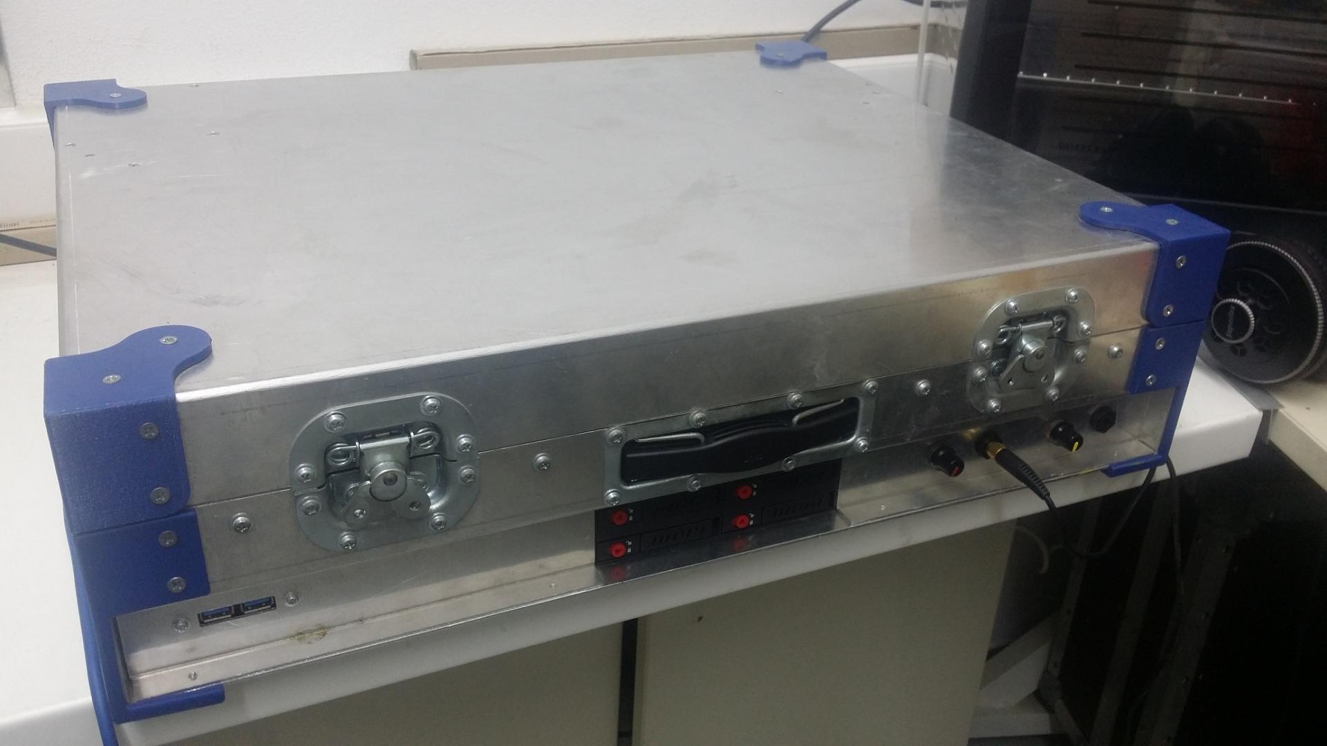

Μερικές σημαντικές παρατηρήσεις…
1. To case που δημιούργησες έχει ως “βάση” το hardware και όχι τον controller. Και αυτό είναι “λάθος”, διότι (όπως ήδη αναλύσαμε σε προηγούμενο νήμα) το να παρουσιαστεί ανυπέρβλητο και διαχρονικό πρόβλημα στον controller έχει πολύ μικρότερες πιθανότητες, απ’ το να παρουσιαστεί στο laptop/pc, κατά την διάρκεια ενός set.
Άρα (και κατά την προσωπική μου άποψη), κατά τον σχεδιασμό θα έπρεπε να λάβεις υπόψη σου την εύκολη – γρήγορη αντικατάσταση του laptop/pc και όχι του controller. Και εσύ, πέραν του ότι δεν το σκέφτηκες έτσι, δεν σκέφτηκες ότι εάν π.χ. η οθόνη κάνει “τσαφ”, τότε και για το υπόλοιπο της βραδιάς, θα έχεις μία μαύρη και αχρείαστη γκουμούτσα μπροστά σου πέραν του όποιου άλλου εφεδρικού εξοπλισμού…
2. Εάν, πάρα ταύτα, έχεις “κολλήσει” με την συγκεκριμένη διάταξη (γούστα είναι αυτά), σου επαναλαμβάνω ότι η πλέον ορθή λύση δεν είναι mini-tower + monitor (όπως το υλοποίησες), αλλά All-In-One Desktop (με οθόνη αφής, εάν το ριψοκινδυνεύεις). Δες εδώ: https://www.skroutz.gr/c/1773/All-in-One-PC/f/510235_510249/Intel-mikri-eos-19-5.html?order_by=pricevat&order_dir=asc τέτοιες επιλογές.
Όπως αντιλαμβάνεσαι, στην συγκεκριμένη περίπτωση, εάν διαθέτεις και δεύτερο All-In-One Desktop (ως back-up), τα πράγματα είναι πολύ πιο “ευέλικτα” σε περίπτωση προβλήματος του πρώτου All-In-One Desktop, αρκεί να προσθαφαιρείται εύκολα στο case…
3. Στις φωτογραφίες που ανέβασες είναι εμφανές ότι έχεις κάνει προέκταση στις όποιες αναμονές (ρεύματος και σήματος), όπως και ότι έχεις προσθέσει ledοταινίες. Αυτό, αναμφισβήτητα και είναι λάθος, για 3 κυρίως λόγους:
α΄) Το ρεύμα δημιουργεί μαγνητικά πεδία, τα οποία επηρεάζουν – αλλοιώνουν το (καθαρό) σήμα. Γι αυτό ακριβώς το λόγο και προσπαθούμε πάντα, όσο αυτό είναι εφικτό, να μην έχουμε “ρεύμα δίπλα σε σήμα” (ανεξαρτήτως ποιότητας χρησιμοποιούμενων υλικών - καλωδίων) και ιδίως μετασχηματιστές. Εσύ, όχι μόνο δεν το τήρησες αυτό, αλλά το “ενίσχυσες” κιόλας.
β΄) Η χρήση καλωδίων και βυσμάτων (για την επίτευξη της όποιας προέκτασης σήματος), επίσης αλλοιώνει το (καθαρό) σήμα. Γι αυτό ακριβώς το λόγο και αναφέρθηκα σε αφαιρούμενες θύρες, ώστε τα όποια καλώδια (και ιδίως σήματος) να κουμπώνουν απευθείας στον controller.
γ΄) Το αλουμινένιο case είναι πολύ πιθανό να αποκτήσει στατικό ηλεκτρισμό. Και αυτό, σε συνδυασμό με τις “συνδεσμολογίες” σου, μπορεί να δημιουργήσει ιδιαίτερα προβλήματα.

@ Theios Giorgos με όλο τον σεβασμό ...
Νομίζω το εξήγησα παραπάνω. Βάζεις ενα laptop σε μια βάση δίπλα, συνδέεις ένα δυο usb και ένα HDMI και συνεχίζεις. Πόσο ποιο γρήγορα δηλαδή;
Τώρα, αν μια φορά στην τριετία, πεθάνει η οθόνη, και τύχει να πεθάνει σε event , ενταξει, θα έχω μια σβηστή οθόνη μπροστά μου για το υπόλοιπο της βραδιάς.
Ασε που στις οθόνες , στο 95% τον περιπτώσεων χαλάνε τα τροφοδοτικά.Στη συγκεκριμένη σειρά οθονών το τροφοδοτικό είναι εξωτερικό.
Η σκέψη στην όποια είχα εγκλωβιστεί, (και εκεί είναι ο μεγαλύτερος λαγός που βγήκε από αυτήν εδώ τη συζήτησή, και ειλικρινά σας ευχαριστώ πολύ για αυτό)
είναι το αναδιπλωμένο καπάκι. Είναι ΠΟΛΥ καλύτερη η ιδέα να βγαίνει το καπάκι και η οθόνη να αναδιπλώνετε από μέσα. Λύνει πολλά προβλήματα πέρα από το αισθητικό.
Δεν μιλάμε για mini-tower, το nuc έχει όγκο όσο 4 πακέτα τσιγάρα. Έχει nuc που φοράει από celeron μέχρι I7, άρα αναβαθμίζεσαι εύκολα. Τα χρησιμοποιώ στη δουλειά και δουλεύουν μέσα σέ εργοστάσια για χρόνια χωρίς πρόβλημα. To nuc+ monitor έχει το μισό κόστος από ένα αντιστοίχων προδιαγραφών all in one. Σε περίπτωση ζημιάς , δίνεις 300-400 ευρό και παίρνεις ένα nuc ή δίνεις 130 ευρό και παίρνεις ένα monitor. Στο all in one τι θα κάνεις ; Ενα laptop για backup το κουβαλάς εύκολα και με ασφάλεια, το all in one με τι case θα το κουβαλάς;
Η κύρια μου δουλειά είναι βιομηχανικός αυτοματισμός, πίστεψε με , ξέρω πολύ καλά τι θα πει ηλεκτρομαγνητικός θόρυβος. Θα σου πώ μόνο το εξής , πάρε ένα balanced καλώδιο, τύλιξε το σε γύρο από όποιο μετασχηματιστή θέλεις, αν η έξοδο από την οποία φέγγει είναι πράγματι διαφορική , και η είσοδος που καταλήγει είναι πράγματι διαφορική, και οι γειώσεις στη συσκευή εισόδου και εξόδου είναι οκ, δεν θα καταλάβει χριστό.
Όπου έχεις μεγάλα ρεύματα πχ σε παθητικά ηχεία , ναι το μήκος των καλώδιον και οι συνδέσεις που παρεμβάλλονται δημιουργούν προβλήματα. Αλλα στα audio σήματα , αν τα βύσματα είναι ποιοτικά , δεν ισχύει αυτό που λες, αλλιώς δεν θα υπήρχαν ας πούμε patch boxes στα studio ηχογραφήσεων .
ΠΟΤΕ δεν αναπτύσσετε στατικός ηλεκτρισμός σε γειωμένες μεταλλικές επιφάνειές. Ακόμα δε παραπάνω , το γειωμένο μεταλλικό κέλυφος δουλεύει σαν θωράκιση από ηλεκτρομαγνητικές ακτινοβολίες.

Έδωσες αρκετές διευκρινήσεις, τις οποίες δεν μπορούσα να λάβω υπόψη μου από τις φωτογραφίες και μόνο. Οπότε πάω πάσο, με μοναδική εξαίρεση το All-In-One Desktop, το οποίο μεταφέρεται ακριβώς όπως ένα laptop (τουλάχιστον εάν είναι όντως slim και κάτω των 19,5")...
Πέραν αυτού, googlαρε για rackmount keyboard και rackmount monitor. Ίσως σου φανούν χρήσιμα ή πάρεις extra ιδέες... ;-)
Posted Sat 17 Nov 18 @ 11:24 am
το συρόμενο πληκτρολόγιο κάτω από τον controller θα μου έλυνε κάμποσα σχεδιαστικά προβλήματα άλλα το επέρριψα με το σκεπτικό οτι δεν θα βολεύει σε εκείνο το σημείο ... αλλά τώρα που το λες , θα κάνω μια δοκιμή σε ένα event να δω πως είναι ...
Posted Sat 17 Nov 18 @ 11:57 am

Δεν απαξιώνουμε την ιδέα, την σύλληψη ή την υλοποίηση.
Προσωπικά σου εξέθεσα τους λόγους που εγώ σταμάτησα να χρησιμοποιώ αυτή την λύση μιας και είχα φτιάξει κάτι αντίστοιχο το 2008 (ναι, με όλα τα βύσματα πάνω στο case και μάλιστα αν θες και μία έξτρα τεχνική συμβουλή για τα ρεύματα βάλε παντού powercon αντί ISO ρευματοδέκτες)
Κοινό προς πώληση δεν θα βρεις εύκολα, στο επαναλαμβάνω. Όσο και να το διαφημίσεις...
Και όταν μιλάμε για πώληση θα πρέπει να μπορείς
Α) να το σχεδιάσεις να δέχεται κονσόλες τουλάχιστον μεσαίας κατηγορίας (π.χ DDJ-SX/SX2/SX3) που σημαίνει αρκετά μεγαλύτερο φάρδος από αυτό που έχεις / δείχνεις παραπάνω,
Β) να το προσαρμόζεις στα γούστα και τις ανάγκες του κάθε αγοραστή
Γ) να μπορείς να κάνεις τεχνική υποστήριξη.
Αυτό είναι το πραγματικά μεγαλύτερο πρόβλημα απ' όλα (το να μπορείς να το πουλήσεις σαν προϊόν) και υπό αυτό το πρίσμα εξετάζω την πρόταση σου και σου κάνω κριτική / δίνω συμβουλές.
Τώρα:
Πόσο εύκολα βγαίνει μια κονσόλα από εκεί μέσα; Και αν βγαίνει εύκολα, πως και πόσο καλά ασφαλίζεις μια μικρότερη κονσόλα;
Τι θέλω να πω: Αν το σχεδιάσεις για DDJ/SX/SX2/SX3 κι εγώ έχω μια DDJ-RR/S2, πόσο εύκολα και πόσο καλά θα "ασφαλίσει" η πιο μικρή κονσόλα μέσα στο κουτί ώστε αφενός να μην πάθει ζημιά κατά την μετακίνηση και αφετέρου να μπορώ να την αλλάξω εύκολα (σε περίπτωση προβλήματος)
Επίσης υποθέτεις την ύπαρξη διπλού USB. Δεν είναι ακόμα κάτι Standard σε όλους τους controller, και εδικά σε "μικρότερους" controller που είναι πιο δημοφιλείς σε mobile dj's.
Υπολογίζεις πάλι στη δεύτερη είσοδο της οθόνης, χωρίς να ξέρεις αν το backup laptop του καθενός προσφέρει την απαραίτητη συνδεσμολογία... Για παράδειγμα (λέω εγώ τώρα) το laptop της γυναίκας μου βγάζει μόνο D-SUB, το δικό μου μόνο HDMI ενώ ένα Mac Air που έχουμε στο σπίτι βγάζει μόνο "Mini Displayport"
Άρα εκτός του οτι πρέπει να βάλεις εκεί μέσα οθόνη που να προσφέρει και τους 3 τύπους σύνδεσης (HDMI/DVI/D-SUB) πρέπει να υπολογίζεις και πως θα τη συνδέσεις (και τι αντάπτορες θα βγάλεις στο πλάι) ανάλογα με κάθε χρήστη.
Επίσης δεν ανέφερες τι γίνεται με τον σκληρό δίσκο που κρατάει τη μουσική. Αν θα είναι "πακτωμένος" κι αυτός στο case χρειάζεσαι έξτρα πρόσβαση και έξτρα καλώδια να τον τραβήξεις στο backup laptop.
Τώρα σε τεχνικά θέματα (με τυχαία σειρά):
1) Μετακίνησε ΟΛΕΣ τις συνδέσεις στο πλάι (δεξιά ή αριστερά). Γενικά το πίσω μέρος ενός booth είναι κρυμμένο (είτε με ένα facade, είτε με κάτι άλλο) και πιο δύσκολα προσβάσιμο.
2) Χρησιμοποίησε powercon για τα ρεύματα, τουλάχιστον πάνω στο case
3) Γενικά όπου έχεις συνδέσεις που κουμπώνουν πάνω στο κέλυφος, χρησιμοποίησε βύσματα που κλειδώνουν. Χωρίς να θέλω να κάνω διαφήμιση, η Neutrik έχει πολλές καλές λύσεις σχεδόν για τα πάντα
4) Στο κάτω μέρος φτιάξε έναν έξυπνο τρόπο στερέωσης είτε σε επιφάνεια, είτε σε stand. Μια λύση είναι να βάλεις παξιμάδια τύπου M στο κάτω μέρος όπου να μπορεί να βιδώσει στα γρήγορα μια βάση για keyboard, ενώ αν χρειαστεί το κουτί θα μπορεί να πατήσει στα ποδαράκια του πάνω σε μια επίπεδη επιφάνεια.
5) Πρόσεξε την κατανομή του βάρους. Με το καπάκι ανοιχτό, και το βάρος της οθόνης να φεύγει προς τα πίσω δημιουργείς ροπή στρέψης (το κουτί έχει την τάση να φύγει προς τα πίσω). Αν τώρα σκεφτείς οτι σε υπαίθρια εκδήλωση μπορεί να έχεις και ριπές ανέμων (δεν μιλάω για τρελά μποφόρ, και ένα καλό αεράκι φτάνει) είναι πολύ εύκολο ο αέρας να σου ρίξει (στρέψει) το κουτί, ειδικά με τόσο μεγάλη επιφάνεια εκτεθειμένη.
6) Για το ίδιο λόγο (και όχι μόνο) το καπάκι θα πρέπει να "κλειδώνει" στην ανοιχτή θέση. Από τις φώτο βλέπω μόνο μια ντίζα (συρματόσκοινο) να το κρατάει ανοιχτό με το βάρος του προς τα πίσω. Αν κάποιος έρθει να σου μιλήσει και κατά λάθος κουνήσει το καπάκι προς τα μπροστά, δεν το σταματάει τίποτα από το να πέσει πάνω στο υπόλοιπο case με ότι αυτό συνεπάγεται.
7) Προσπάθησε να μειώσεις όσο γίνεται περισσότερο το "βάθος" και δώσε πλάτος ή ύψος όπου χρειάζεσαι περισσότερο χώρο. Έτσι και μικρότερο ύψος θα έχει το καπάκι (ώστε να μην σε κρύβει) και μικρότερη ροπή στρέψης.
8) Στο σχεδιασμό, κάθε τι που μπαίνει, θα πρέπει να μπορεί να βγαίνει εύκολα με απλά (ή και καθόλου) εργαλεία και σε λιγότερο από 1 λεπτό. Μόνο έτσι θα μπορέσεις πραγματικά να αντιμετωπίσεις τυχών προβλήματα. Φαντάσου να θες να αλλάξεις κονσόλα στο μέσω της βραδιάς και να ψάχνεις αλενόκλειδο... (ακόμα και το σταυροκατσάβιδο εκείνη την ώρα θα σου φανεί too much)
9) Μην θεωρείς δεδομένη καμία διάσταση... Σήμερα υπολογίζεις σε συγκεκριμένη οθόνη. Βάζεις μπροστά το project και ένα μήνα αργότερα η LG δεν πουλάει πια το συγκεκριμένο μοντέλο, ενώ το μοντέλο αντικατάστασης έχει σε λίγο διαφορετική θέση τη βάση ISO (στο πίσω μέρος) και σου σηκώνει ή σου κατεβάζει την οθόνη 2 πόντους!
10) Όσο ελαφρύ κι αν το κάνεις, βάλε στη μία πλευρά ροδάκια. Ακόμα καλύτερα αν βάλεις παξιμάδια στο κάτω μέρος όπως σου είπα πιο πάνω, φτιάξει μια βάση trolley που να βιδώνει εκεί πάνω με χειρόβιδες. Αν φτιάξεις βάση, μην τσιγκουνευτείς στη διάμετρο των ροδών. Πίστεψε με, 20 χρόνια DJ, ελάχιστες φορές πήγα να παίξω σε μέρος όπου "ροδάκια αεροδρομίου" μπορούσαν να τσουλίσουν άνετα... Τις περισσότερες φορές χρειαζόμουν μάλλον διάμετρο από ντόλλυ... :P
11) Μην υποθέτεις ότι όπου κι αν πας κι όπου κι αν συνδεθείς οτι οι γειώσεις θα είναι σωστές. Θα εκπλαγείς, αλλά δυστυχώς εν έτη 2018 ακόμα τα μισά και βάλε κτήματα, κέντρα, κτλ, έχουν ΧΑΛΙΑ ηλεκτρολογικές εγκαταστάσεις.

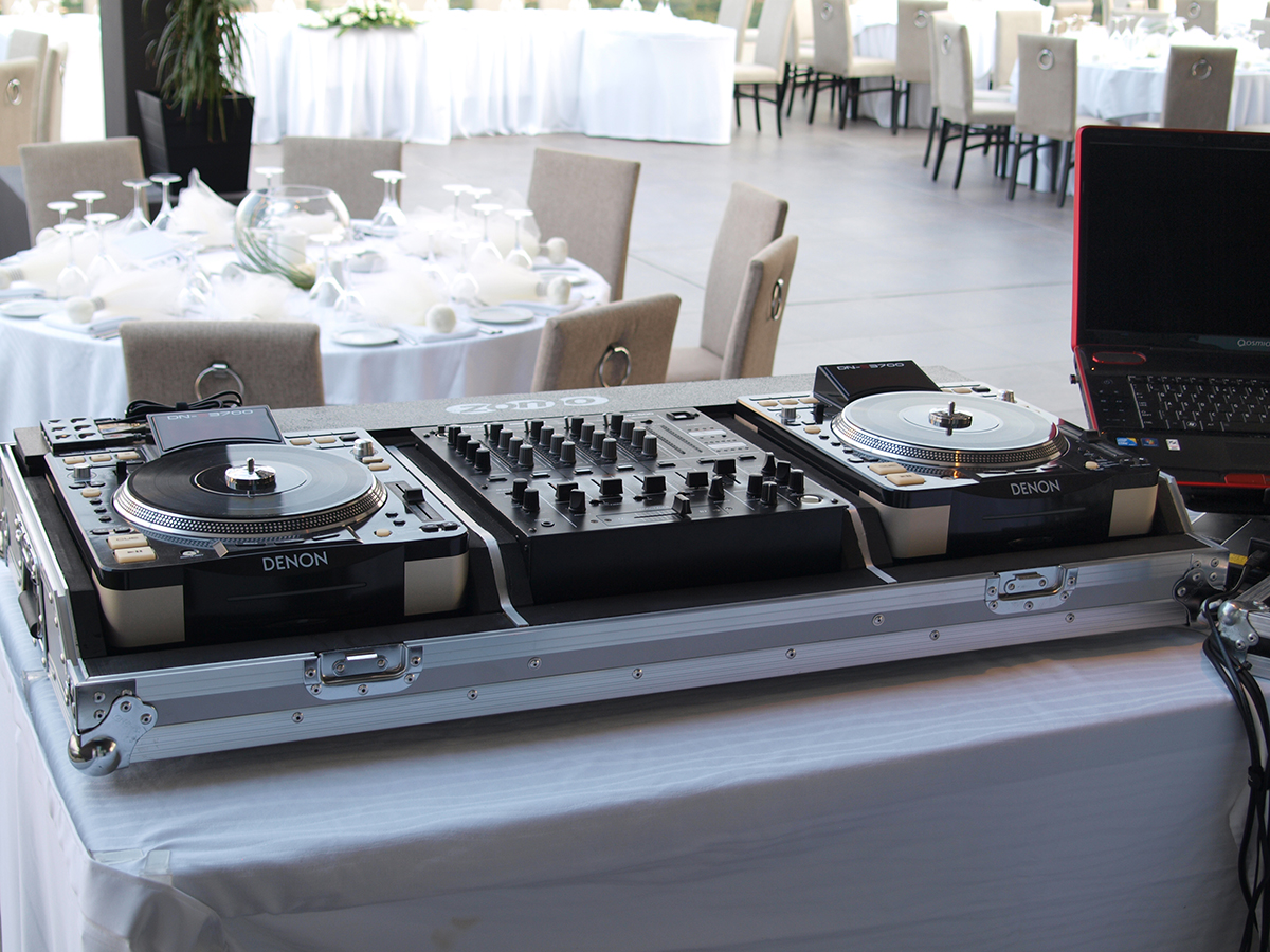

Έψαξα, αλλά δεν βρήκα φωτογραφίες από την "πρώτη έκδοση" του δικού μου case.
Εδώ είναι μερικές φωτογραφίες από την "δεύτερη έκδοση", όταν αφαίρεσα τον υπολογιστή και την οθόνη και τα αντικατέστησα με laptop

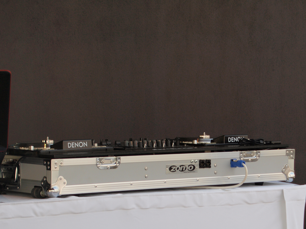

Και αυτό εδώ ήταν το μεγαλύτερο λάθος που έκανα ποτέ σαν Mobile DJ.
Το βάρος και ο όγκος του, το καθιστούσαν πρακτικά αμετακίνητο... :P
Άντεξα μαζί του μόνο μία σεζόν.
Posted Tue 20 Nov 18 @ 10:09 pm

ναι αλλα ηταν εκπληκτικα decks!

@ PhantomDeejay ωραία δουλειά με τα flight case !!!
και η δικιά μου πρώτη απόπειρα ήταν flight case , αλλά τελικά προτίμησα το αλουμίνιο γιατί έχει αυτοματοποιημένες κατεργασίες (κοπή laser κτλ ) και είναι ποιο ελαφρύ.
Και πάλι ευχαριστώ για τις παρατηρήσεις ... θα επανέλθω εν καιρό ...
