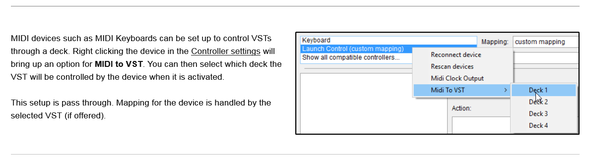

Also. Es gibt Beim Controller Mappe oben bei den Geräten mit linksklick die Funktion Midi to VST , wo man dann einschalten kann das der kontroller Noten sendet an das jeweilige VST FX welches grade on ist. Allerdings kann man auch nur entweder Deck 1 , 2 , 3 oder 4 anschalten.
Ich bräuchte diese funktion für einen VST Effekt , aber nur für diesen und wenn Ich ihn grade benutze.
Und es wäre dann etwas umständlich wärend des Auflegen jedesmal erstmal in den Controller Mapper zu gehen und das einzuschalten.

Also , wenn Du in die Mappings gehst und oben auf einen Controller mit Linksklick wo Du bzw. auwählst Gerät verbinden oder erneut nach Geräten suchen ,
dort kannst Du die Option auswählen Midi to VST für das jeweilige Deck 1 2 3 oder 4.
Wenn du ein Häkchen setzt , dann sendet dein Controller zB. ein Midi Keyboard oder wie bei mir der Beatstep , Noten an das jeweilige VST , also richtige Noten CDEFG usw. . Es gibt halt bestimmte VSTs , wie bei mir der Plektron Twelve , wo die Pads sich nur durch noten ansteuern lassen. Und da ist der Punkt warum ich das bräuchte.
Ich weis ja nicht ob du das selber testen kannst (Du also einen solchen Controller hast , bzw. ein sollchen VST) .
Also damit Ich eben nicht jedesmal wenn Ich den Twelve benutzen will , in das Mapping Menue müsste , müsste Ich einen Befehl haben , zb. für einen Custom Button , um dann einzuschalten Midi to VST für das jeweilige Deck.
Verstehst jetz was Ich meine?
Gruß Dani

Ich will ja garnicht die Midi Signale vom Controller rausfinden .
Dieses VST was Ich mit dem Beatstep steuern will , lässt sich nur mit Noten steuern , nicht mit CC Befehlen.
Und das geht nur wenn Midi to VST an ist. Siehe Screenshot ;-)
Und eswegen möchte Ich mir einen Button mappen um das an und auszuschalten.
(man kann es eben nicht anlassen , da Ich ja andere VSTs noch gemappt habe und diese normal mit CC gesteuert werden)
Also Midiclock und alles kann man per Befehl an oder ausstellen , nur halt dafür seh ich keinen.
Deswegen frage Ich ja.
Gruß Dani
Gruß Dani

So wie ich es jetzt anhand deines Screenshots sehe verwendest du das Novatation Launchpad als Controller Mapping in VDJ.
Sendet dieses Mapping dann noch Midiclock oder schon Midi vst an den Beatstep und wie ist das miteinander verbunden?
Könntest du mal den Verbindungsaufbau zwischen den ganzen Geräten aufzeichnen.
Also von VDJ über Launchpad,Beatstep bis zum Plectron 12.
Blicke da noch nicht richtig durch.

Nein Ich hab den Screen aus der Manual in Virtual kopiert .
Ich benutze nur den Beatstep , und habe mir verschiedene VST Plugins dort gemappt , geht auch wunderbar.
Hätte nur gern noch den einen.
Der Beatstep hat verschiedene Channels , bis zu 16 wo man was mappen kann. das erste ist bei mir für die VDJ Pads , das 2. für den Sampler , und jedes weitere jeweils für ein anderes vst gemappt wie dem au 3 dann den Turnado , und was Ich alles bis jetzt gemacht hab... Bin nun bei 7 und da soll der Twelve drauf.... Und bei dem habe Ich halt raugefunden das die Pads nur funktionieren wenn man Midi to VST anschaltet. Das heißt sie reagieren nur auf Keyboart Noten , nicht auf CC Midi Messages.... Und Noten empfängt das jeweilige VST nur wenn man bei Viirtual DJ (Midi to VST) anschaltet.. Aber dazu müsste Ich jedes mal immer in die optionen auf Controller und das anschalten .. Deswegen brauch Ich einfach einen Buton , Custom Button , womit Ich das einfach anschalten kann....
Was soll Ich aufzeichnen ? Wie , ein Video oder was... Aber was soll das bringen , funktionieren tut der Beatstep ja... Ich brauch nur das eine ... Einen Befehl für zum einschalten der Midi to VST Funktion auf einen beliebiegen Button , mehr nit... Hast du den Plectron Twelve ? dann kannst es ausprobieren ... Man kann halt die Pads davon nicht wie bei den anderen VST mappen mit zb."effect 'twelve' slider 21 0% ? effect 'twelve' slider 21 100% : effect 'twelve' slider 21 0%" , so geht es normalerweise , und man muss dann nur rausfinden welche Slider Nr. , aber der Twelve muss halt mit Noten gesteuert werden.... Gruß Dani

Habe mal das Midi to VST aus dem Online Manual übersetzt:
MIDI-Geräte wie MIDI-Keyboards können eingerichtet werden, um VSTs über ein Deck zu steuern. Wenn Sie mit der rechten Maustaste auf das Gerät in den Controller-Einstellungen klicken, wird eine Option für MIDI in VST angezeigt. Sie können dann auswählen, auf welchem Deck das VST vom Gerät gesteuert wird, wenn es aktiviert wird.
Diese Einrichtung wird durchlaufen. Die Zuordnung für das Gerät erfolgt über den ausgewählten VST (falls angeboten).
Also sendet VDJ ja Midinoten diese müssten doch eigentlich in der Web Midi Console auch angezeigt werden.
Ich suche mal weiter so

Hallo Dirk .
Ja wie der Midi to VST funktioniert weis Ich doch , und der Beatstep sowie auch der Midi to VST funktionieren dann einwandfrei.
Wenn Ich den Midi to VST einschalte , dann empfängt der Twelve Noten , und die Pads können gesteuert werden über den Beatstep.
Wenn der Midi to VST nicht an ist , dann ist der Beatstep nur Controller und sendet normale CC Midi Messages (beim Twelve kann dann ledidlich der Volumen und die Slider von den einzelnen FX gesteuert werden) aber nicht die Pads , die gehn nur mit Noten oder Oktaven wie man auch nennen soll.
Wie auch immer es hat funktioniert , wenn man den Midi to Vst anschaltet , dann senden die Pads ihre Noten zum Twelve und die Pads reagieren. Aber das Prob. ist 1.man muß den Midi to VST über Optionen Controller aktivieren und es geht nur entweder fü Deck 1 oder ein anderes... Bin Ich also grade an legen und möcht nun den Twelve auf Deck 2 oder anderes benutzen , dann muss Ich erstmal in die Optionen den Midi to VST anschalten. Das ist halt das was stört , also brauche Ich einen Button der das einschaltet , oder wenigstens 4 Buttons . Also der Befehl unten da wird Ich mal rumprobieren , nur im Mapper selber gibt es keinen Befehl den Midi to VST zu aktivieren , nur Midi Clock , den brauch Ich aber nicht in den Falle.
Ja die Übersetzung ist korekt , der Midi to VST ist dazu da damit ein Keyboard oder ähnliches Noten zu einem VST senden kann.
