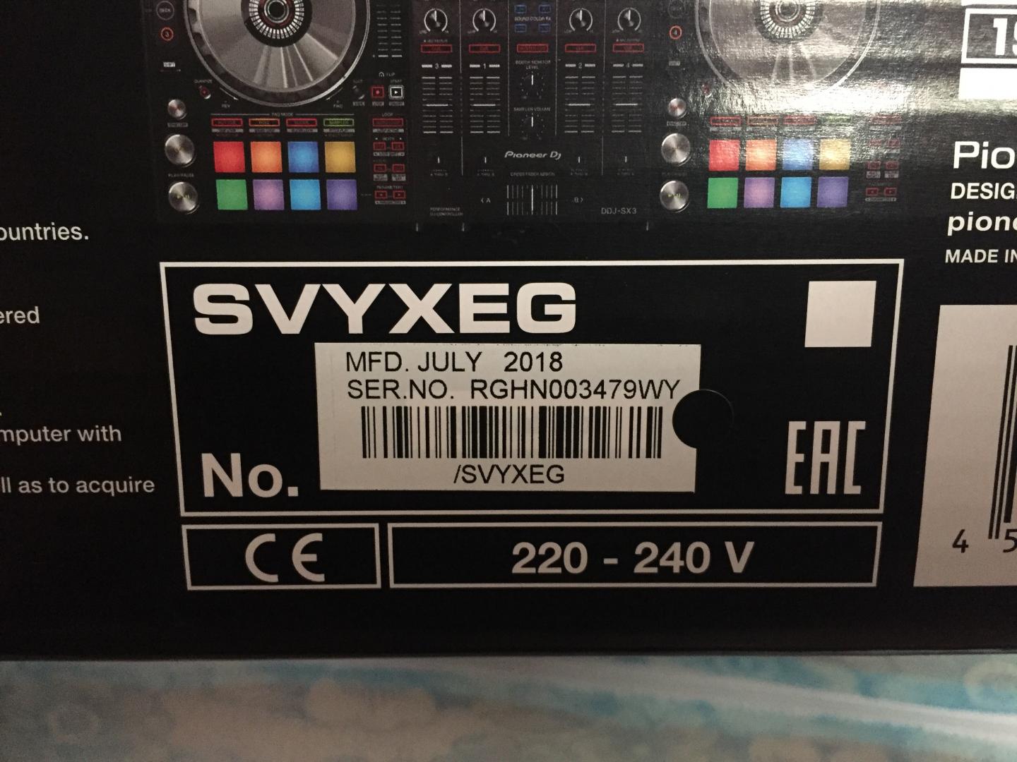

El distribuidor mío ya me avisó de estas deficiencias en alguna partida de este modelo, pero la unidad que yo compré ya viene revisada y con el puntito negro como puedes ver en la foto en el código de barras, que es lo que me extraña…
Con lo cual me hace pensar que el problema no es de la propia controladora, sino del mapeo, o del propio programa VDJ

He instalado SERATO en el mismo ordenador que utilizo con VDJ y con SERATO funciona perfectamente, no solo todas la opciones, sino los canales que con VDJ me dan problema....
el jog funciona perfecto y las demás opciones igual....
De hecho el canal 4 funciona perfectamente el mic y el line, hasta que abres VDJ.....en cuanto inicias el programa se automutea solo y deja de salir al máster.....Con lo cual es un problema de VDJ....no de la controladora, que ademas hoy actualice el firmware y tiene la ultima versión para la maquina....
