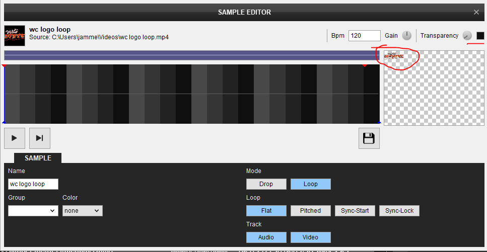

Problem vermutl. gefunden: aus welchem Grund auch immer was nicht mehr SYNCLOCK aktiviert sondern nur SyncStart.....
Ich hoffe, dass es daran liegen wird....
Bei mir laufen die Sampler auch nicht syncron, dem Problem bin ich nie auf die Spur gekommen und habe es dann aufgegeben.
Wo finde ich SYNCLOCK?
Linke Spalte: Sampler - dann erscheint die Samplerbelegung-Übersicht.
Dort auf das Zahnrad klicken und dann öffnet sich der Samplereditor...dort dann SynLock aktivieren.
(Bild geklaut...rote Markierung "übersehen")
Ist die geilste Funktion überhaupt.... Immer ne geile Bassdrum unter jedem Song...
Als mobiler DJ unbezahlbar.... :-)
