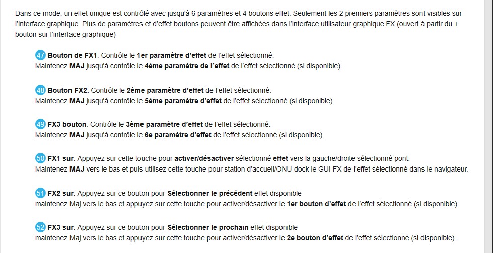

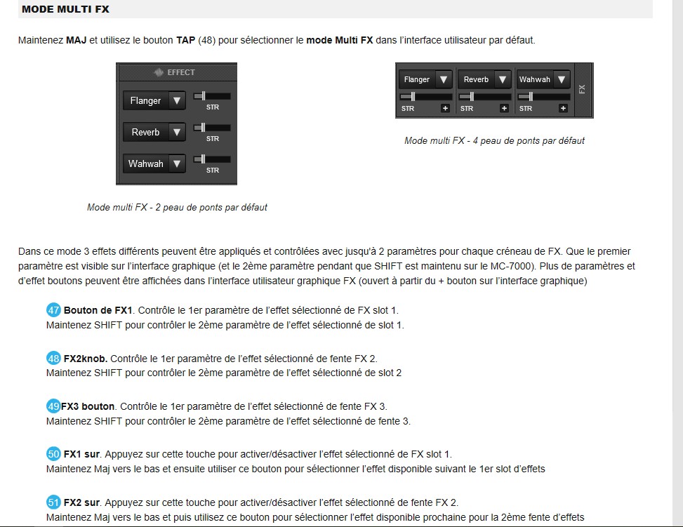

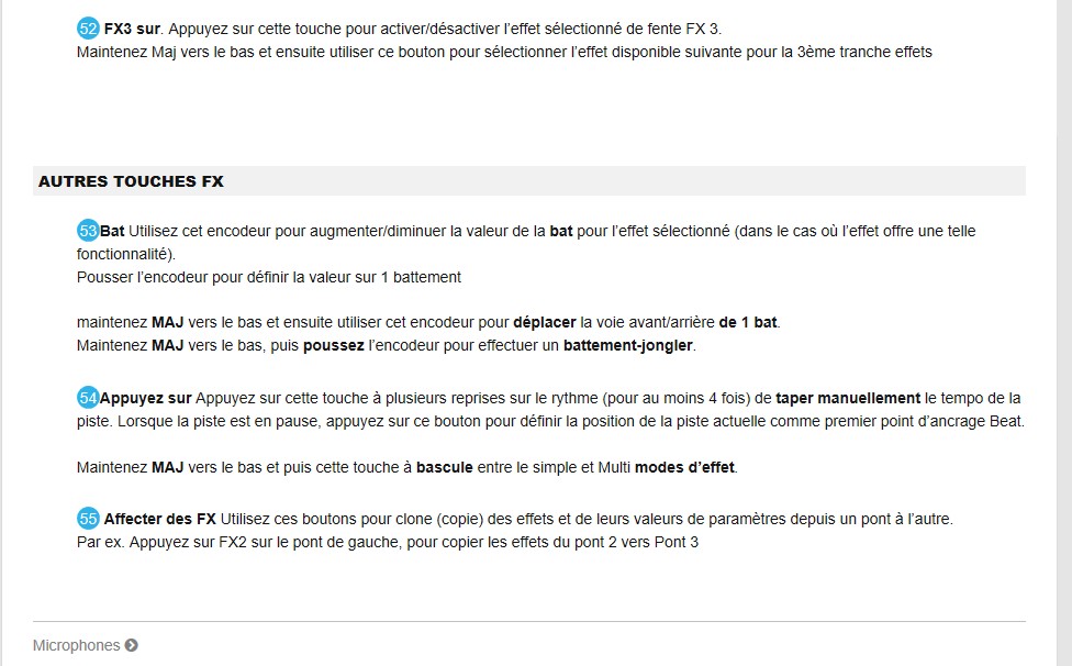

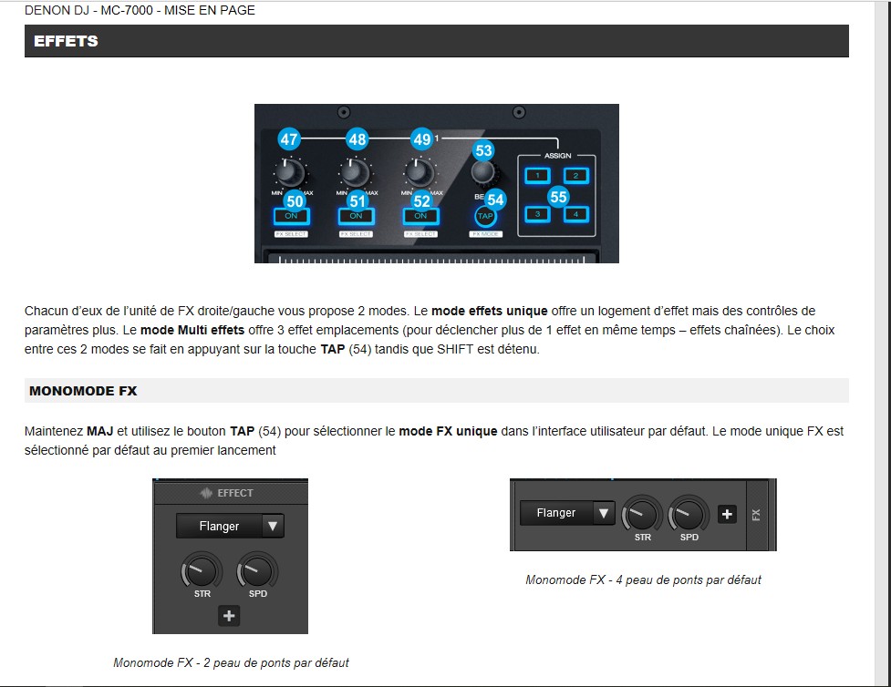

Bonjour,
voila le manuel de la Denon MC7000 pour paramétrer les Effets aux boutons
Traduction en français:
Posted Tue 28 Aug 18 @ 12:21 pm

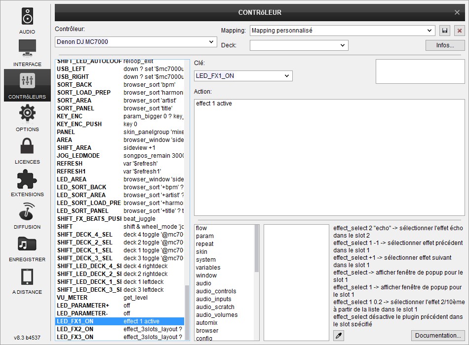

Re bonjour,
j'ai réussi à remapper les effets sur chaque bouton FX ON, mais je n'ai toujours pas les
boutons led qui s'allument quand on les met en action, quelle manip ou script pour y arriver?
Merci.
Merci.
Posted Wed 29 Aug 18 @ 1:27 pm
je ne sais pas si cela va fonctionner mais il faut essayer.
En cliquand sur la flèche du volet déroulant Clé sélectionne les LED_FX une après l'autre 1,2 et 3
puis ajouter les Scripts ci-dessous dans la fenêtre action.
Case Clé: LED_FX1_ON
Fenêtre Action: effect 1 active
Case Clé: LED_FX2_ON
Fenêtre Action: effect_3slots_layout ? effect 2 active : effect_select -1
Case Clé: LED_FX3_ON
Fenêtre Action: effect_3slots_layout ? effect 3 active : effect_select +1
Posted Wed 29 Aug 18 @ 2:45 pm

Bonjour Limol,
de retour sur mon controleur et aussitôt fait le mapping que tu m'as conseillé,
et nickel tout marche impéccable.
Encore un grand merci et je te renouvelle ma considération pour ton éternel
dévouement sur ce forum, BRAVO, cordialement Pabloyo.
