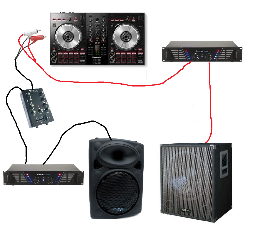

achetez 1 câble rca doubleur (exemple https://www.audiophonics.fr/fr/cables-rca-rca/cable-modulation-rca-stereo-doubleur-rca-femelle-18-p-7914.html )
ainsi qu'une mixette 2 voies (exemple IBIZA MIX500)
Qu'est-ce que vous utilisez comme caisson?
Sur la mixette, diminuez les basses (ou low), laissez le crossfader au centre ou sur le canal branché à l'arrière (ch1 ou ch2) puis ajustez l'ampli de votre sub
Utilisez par le suite que l'égaliseur sur votre contrôleur
