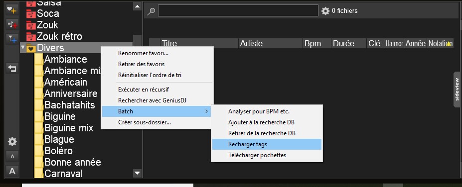

badsparco wrote :
Bonjour à tous, je suis sur VDJ 7.4.1 pro, sous W10 avec une console RMX 2. La configuration est faite pour passer ensuite dans une DJM 500, donc avec les sorties 1-2 et 3-4 indépendantes. Je ne suis pas passer sur VDJ 8 car, le logiciel n'a jamais pu récupérer les taggs de ma banque son ! Enfin, c'est pas grave, pour l'utilisation que j'en ai, la version 7 me convient bien.
Bonjour,
Vous avez jamais essayez de faire un clic droite Batch => recharger tags sur le dossier qui contient tous vos MP3
dans le browser de gauche de vdj
Posted Mon 20 Aug 18 @ 5:43 pm

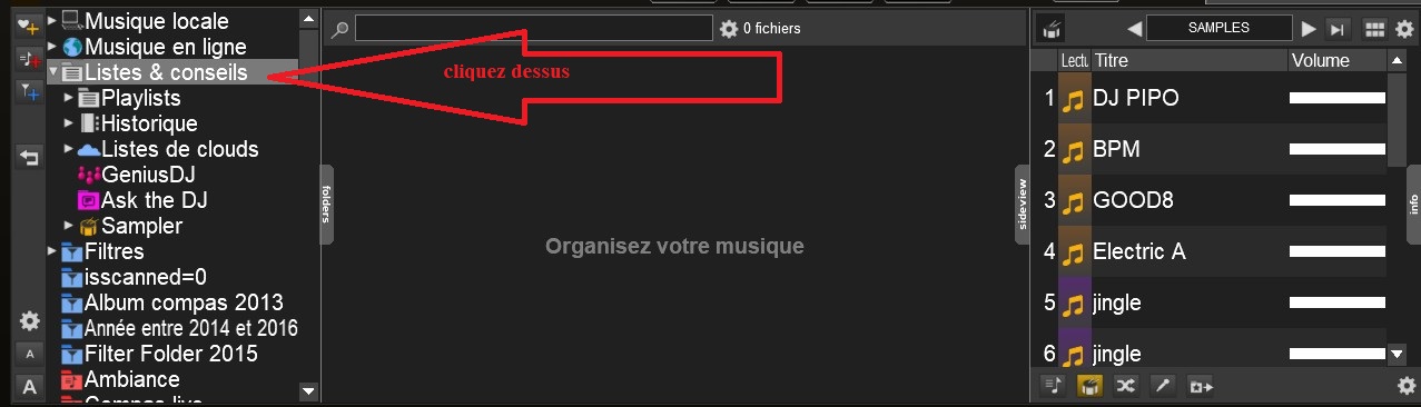

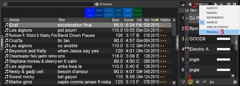

1) Créer des Bank smples
suivre la numérotation en rouge
1- Clic sur tambour sampler
2- clic dans le cadre samples
3 - clic sur nouveau
http://fr.virtualdj.com/forums/213221/French_Forum/cr__er_une_banque_de_samples.html?search=banque&page=1

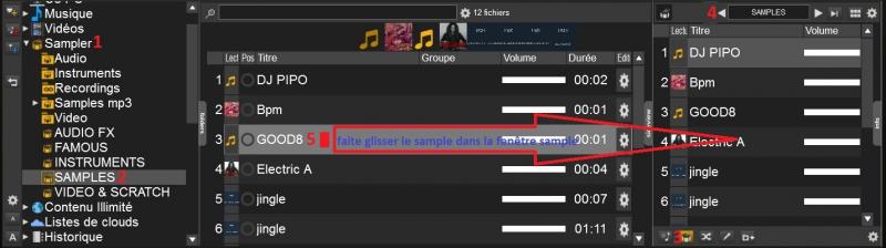

une autre moyen aussi de rajouter tes samples et les faire glisser dans les bank sample vierge ou dans un bank que tu as créé
2) dans la cologne de gauche (browser) cliquez sur la flèche liste & conseil
3)
http://fr.virtualdj.com/forums/213489/French_Forum/Comment_rajouter_effet_et_sample.html?search=bank&page=1
1) clic sur le dossier sampler qui se trouve dans la cologne de gauche dit browser
2) clic sur dossier samples
3) clic sur le petit tambour de la fenêtre samples
4) clic sur la flèche pour chercher le bank samples
5) dans le browser du centre clic sur un sample et tu fait un (glissé / déposé) dans la fenêtre sampler
Note: pour supprimer les bank que as créer il suffit d'allez dans la colonne de gauche, clic droite sur le bank et supprime
et voila.
