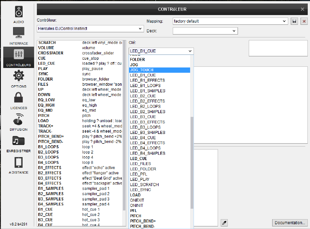

Comme indiqué dans le titre, j'utilise avec Virtual DJ le contrôleur Hercules DJ control Instinct :
1- Est il possible d'activé le retro-éclairage des touches du contrôleur en permanence, car je mix pas mal dans l'obscurité ...
2- est il possible de changer les crans lors du changement de pitch ? Je m'explique, quand je change le pitch à l'aide du petit "curseur", celui ci fait des "bonds de + ou - 1.5/2 et du coup on entend bien le changement de pitch, c'est pas très joli.
Est il possible de modifier cela pour qu'à chaque pression sur le curseur, il y ai un changement de pitch plutôt de l'ordre de + ou - 0.1 ?

Pour le curseur s'a ses facile il y a un réglage dans la configuration pour le diminuer

Super merci...
Par contre, comment obtiens tu cette fenêtre ?
Tu fais un clic droit quelque part ?
Posted Tue 29 May 18 @ 9:18 am
il y a un petit bouton clic un menu déroulant va apparaitre
Posted Tue 29 May 18 @ 9:56 am

Allez dans la fenêtre déroulante de "clé" puis sélectionnez "led_b1_cue" et mettez en action "on"
Faîtes de même pour les 22 clés led suivantes (led_b1_cue jusqu'à led_sync"

Ok, merci...
par contre, j'i juste un petit soucis, je n'ai pas exactement la même fenêtre que vous
https://s22.postimg.cc/tfp3nzgld/VDJ1.png
Je n'ai pas la fenêtre déroulante clé.
Du coup, j'ai remplace dans ma fenêtre les 22 entrées avec la dénomination LED en plus mais cela ne change rien !!!
Dans ma fenêtre à moi, je ne vois pas ou mettre le "on"

on va faire un peu plus complexe, disons que l'on a toutes les touches allumées et elles clignotent si la touche est activée
Il vous suffit de rajouter aux actions de tous les key_learn led " ? blink : on"

key_learn : led_b1_cue
action : hot_cue 1 ? blink : on
key_learn : led_b1_effects
action : effect "echo" active ? blink : on

Bon, ça avance, on y est presque ;-))
Du coup, c'est cool, mon controlleur commence enfin à ressembler à un sapin de Noël, yes !!!
Par contre, j'imagine qu'il n'y a pas de LED sous les touches : Pitch + et - ; load A et load B; casque + et -, vinyl ; mode ; flèche haut et bas pour le déplacement dans les dossiers;
Mais par contre gros problème !!!
Du coup, Play:pause ne marche plus, dossier/files non plus, pré-écoute au casque non plus, SYNC idem !!!!

pour les touches qui ne fonctionnent pas , mettez que "on"
exemple
keylearn : led_sync
action : on
Exception pour
keylearn : led_play
action : play ? blink : on

Non, ça n'a rien changé...
Je me suis mis en factory default pour le mapping et tout est revenu dans l'ordre !!!
J'essaierais une peu plus tard, à tête reposée de faire touche par touche pour voir ou ça foire.
