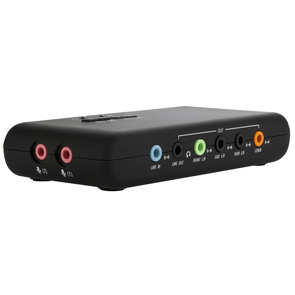

Καλημερα σε όλους. Καινούργιος εδώ. Χρειάζομαι την βοήθεια σας. Προσπαθώ να συνδέσω εξωτερική κάρτα ήχου με εξωτερικό μίχτη, laptop και το virtualDJ 8.1 αλλά δεν καταφέρνω να βγάλω προς τα έξω ήχο. Παρακάτω θα σας παραθέσω εικόνες με την συνδεσμολογία που έχω κάνει. Κάθε βοήθεια εκπρόσδεκτη. Ευχαριστώ.

Έχεις link για την κάρτα ήχου , να δω χαρακτηριστικά ?
Έχω την εντύπωση πως εκεί που έχεις συνδέσει τα jacks ειναι είσοδοι και όχι έξοδοι.
Παίρνεις καθόλου ήχο στον μίκτη ?
Δοκίμασε να στείλεις την πράσινη έξοδο της κάρτας ήχου σε κάποιο κανάλι του μίκτη σου.

Σε αυτή την περίπτωση, το ένα κανάλι πρέπει να βγει από την πράσινη έξοδο, και το 2ο από μία από τις μαύρες (SIDE / REAR).
Ισως επίσης χρειαστεί να εγκαταστήσεις drivers (ASIO) για να δει όλες τις εξόδους, ή να τις ενεργοποοιήσεις από κάποιο Utility, γιατί αλλοιώς ίσως βλέπει μόνο την πράσινη (Channels 1,2)
Σε κάθε περίπτωση, να γνωρίζεις ότι για Audio Setup Εξωτερικού μίκτη (deck 1, deck 2, κλπ), θα χρειαστείς άδεις Pro Infinity ή τουλάχιστον Plus Analog Mixer.
