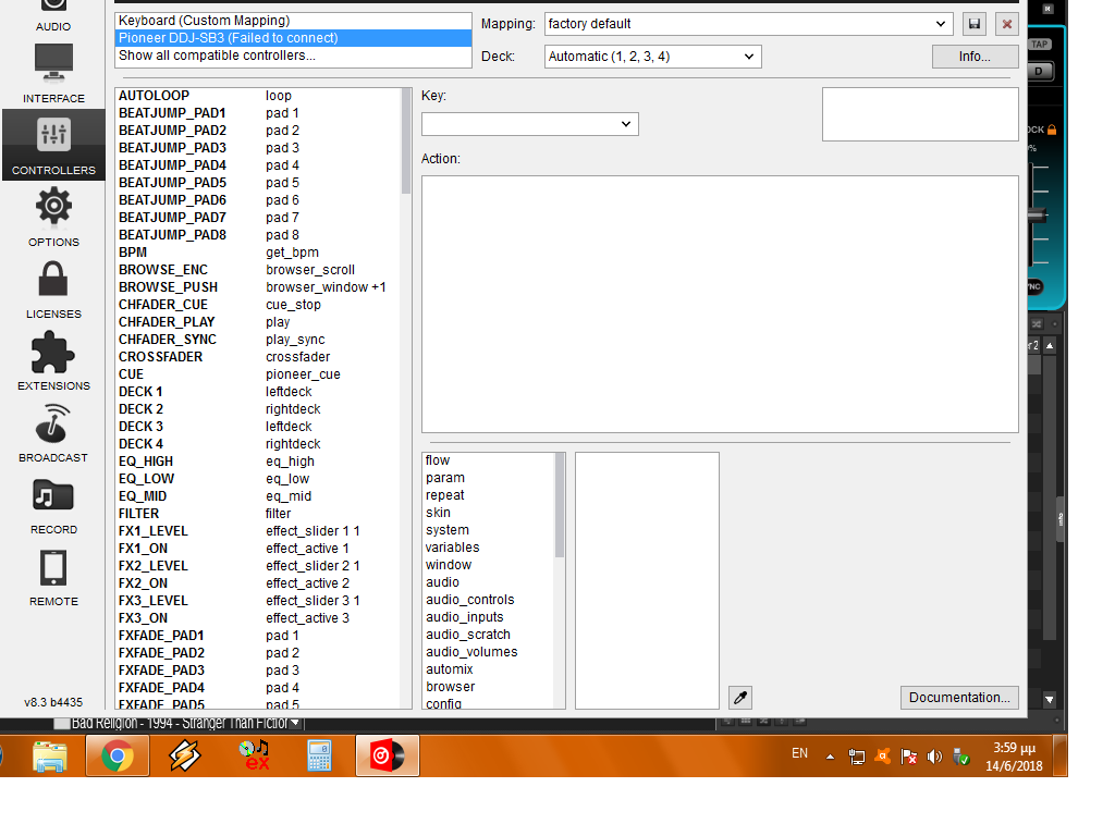

Όχι, δεν φταίει το trial για αυτό (και το VirtualDJ είναι ΕΝΑ πρόγραμμα με πολλές διαφορετικές άδειες)
Ξεκίνα από εδώ: http://www.virtualdj.com/manuals/hardware/pioneer/ddjsb3/setup.html (απλά για επιβεβαίωση) και φυσικά σιγουρέψου οτι έχεις την τελευταία έκδοση/ενημέρωση του προγράμματος http://www.virtualdj.com/download/index.html

Τα έκανα όλα - δε βλέπω φως.
Στην ταμπέλα Controllers μου βγάζει αυτό:
τι σημαίνει αυτό?
