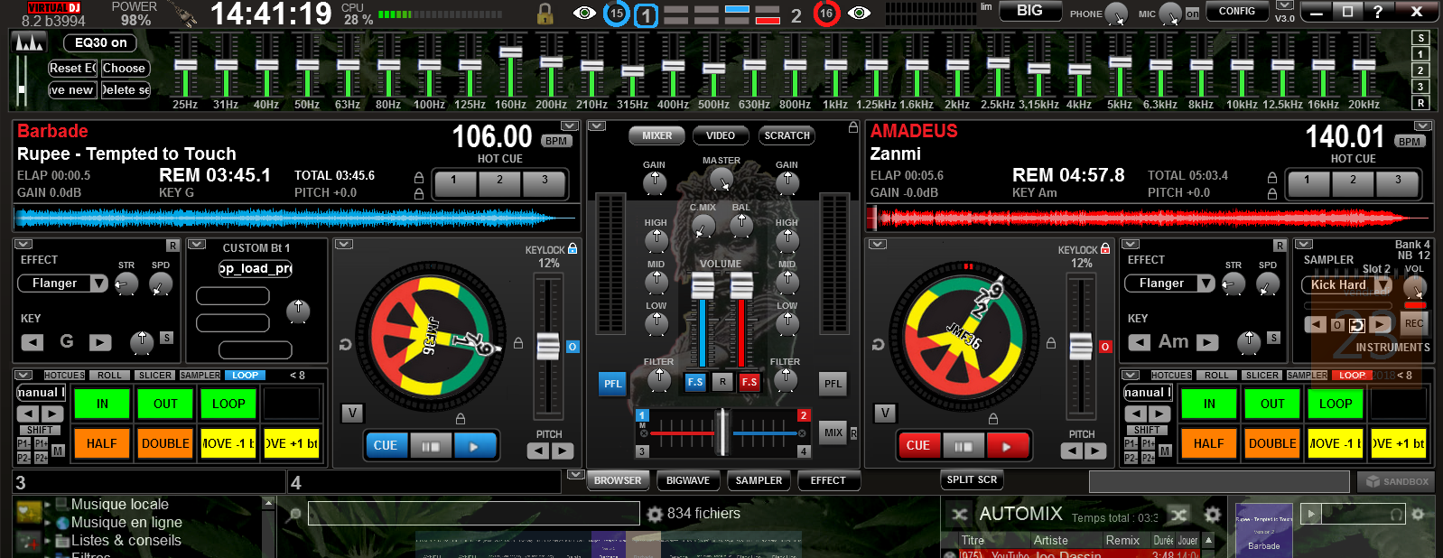

tous les effets cités fonctionnent pour moi, surtout que j'ai implanté le eq30 sur mon skin...

si vous voulez mon skin, envoyez moi votre courriel par MP

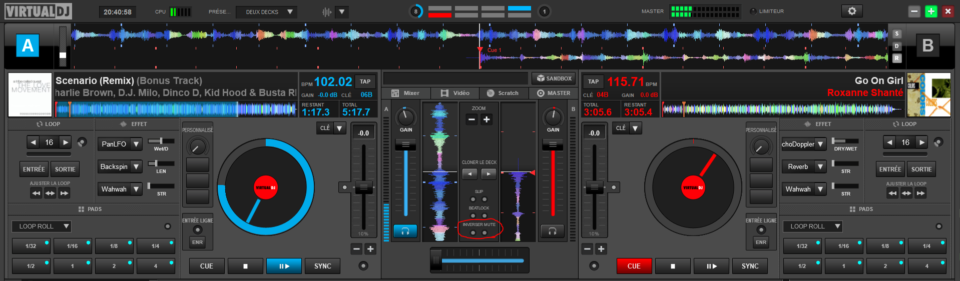

J'ai un effet qui ne fonctionne pas... en tout cas que je n'entends pas au casque lorsque je l'enclenche, c'est l'effet "Backspin".
Je le vois bien réagir et tourner, mais ça ne sort pas en son dans le casque... Faut-il un réglage spécial ?

La fonction inverse mute activé, il faut le désactivé

c'est normal que vous ne voyez pas la fonction inverter mute dans l'options, car cette action ce nomme Smart_Scratch
dans la case de recherche tapez "Smart" et sur la ligne de Smart_Scratch il faut cocher Non

Merci Limol, oui en effet on peut le désactivé depuis les options, mais je ne me souvenais plus du nom, c'étais smart_scratch ^^
C'est pour cette raison que j'ai mis un screen de l'ancienne skin 8.2.
