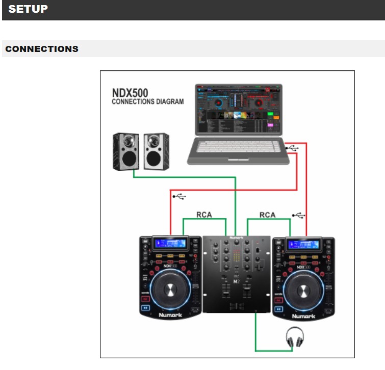

Vos ndx doivent être branchés en usb sur votre ordi
Les câbles rca que vous avez mis sur les ndx vers votre table serviront lors de l'utilisation d'une clé usb, d'un cd audio ou cd time code
Sur vdj vous devez configurer votre paramètre audio sur "mixer erterne" puis choisissez la carte son de votre table pour chaque decks

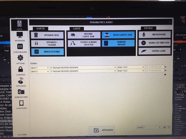

BONSOIR, en cherchant, j'y suis arrivé et super content du résultat, tout fonctionne nickel. Vous pouvez voir ci-dessus mon paramétrages. J'ai effectivement branché à mon ordi via une multi usb, mes deux lecteurs et ma TM. La difficulté était de savoir qu'elle carte son utiliser mais voilà c'est réglé. Merci pour l'aide et ceux qui auront pris la peine de me lire. Bon amusement à tous avec VDJ

la réponse est en photo (paramètres) deux messages plus haut lol

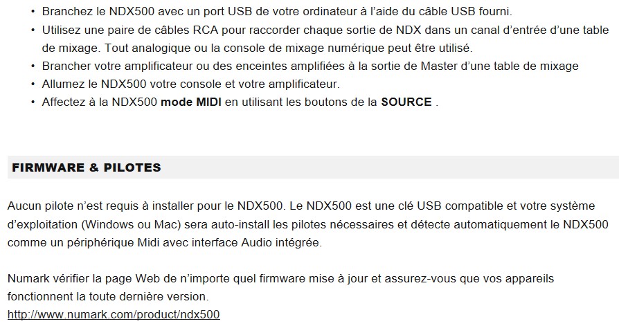

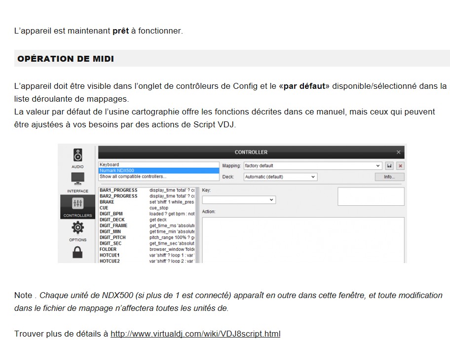

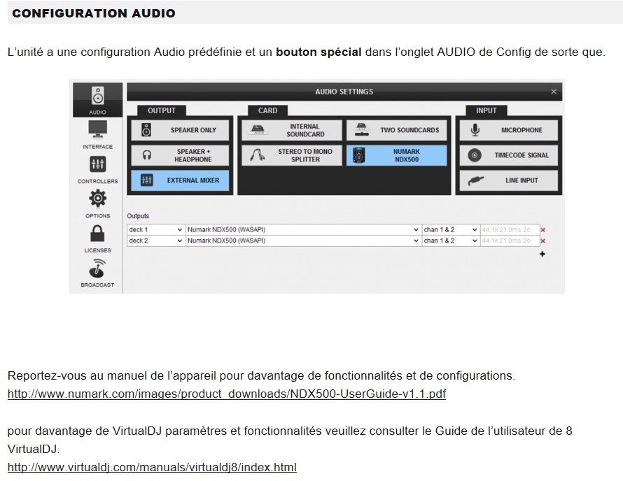

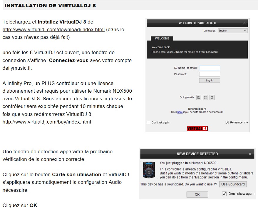

Tout est dans Le manuel Numark NDX-500
http://www.virtualdj.com/manuals/hardware/numark/ndx500/setup.html
Cordialement
LIMOL
Cordialement
LIMOL

Mais ton screen est pas bon tu as les deux sorties sur la même voie.

bonjour oui, c'est bon, identique aux infos dans le manuel de NUMARK
super merci pour les infos dans la doc NUMARK

si je mets dans la configuration le deck 2 en canal 3/4, cela ne fonctionne pas
par contre, comme sur la photo, les 2 decks en canaux 1/2, tout est nickel
