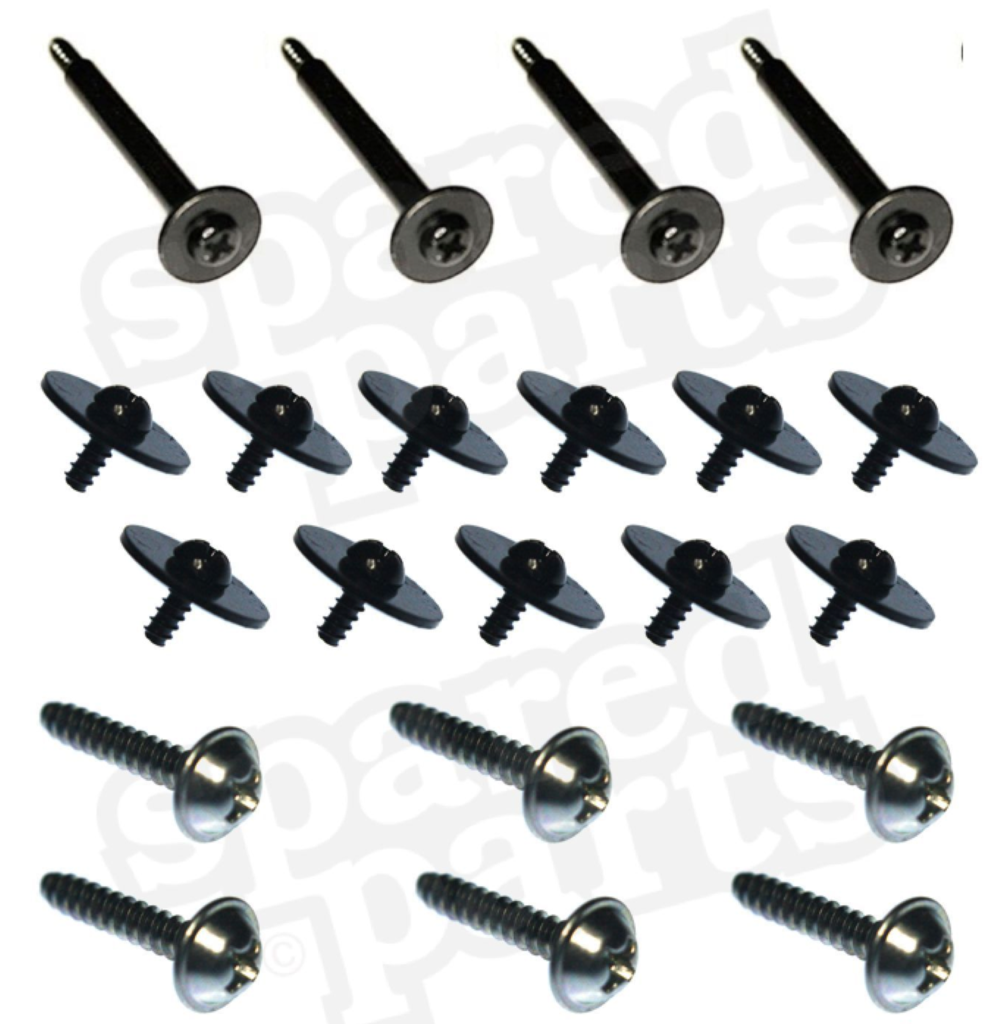

Révision des platines effectuée.
Nickel, il ne reste plus qu'à tester.

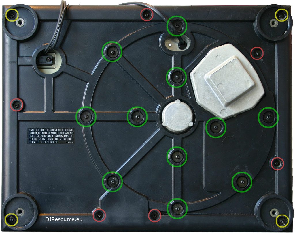

Par contre on a remarqué qu'il manquait la plupart des vis du dessous des platines. Sauriez-vous où je pourrais m'en procurer par hasard ?

Si quelqu'un passe par là :) voici les vis et endroits en photo :
D'occasion peut être.

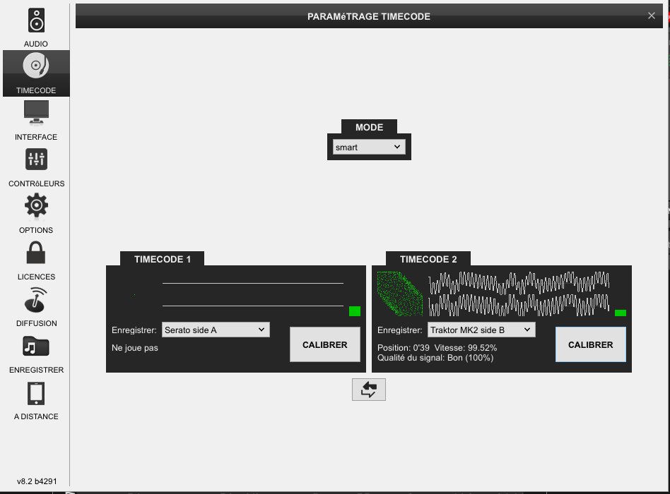

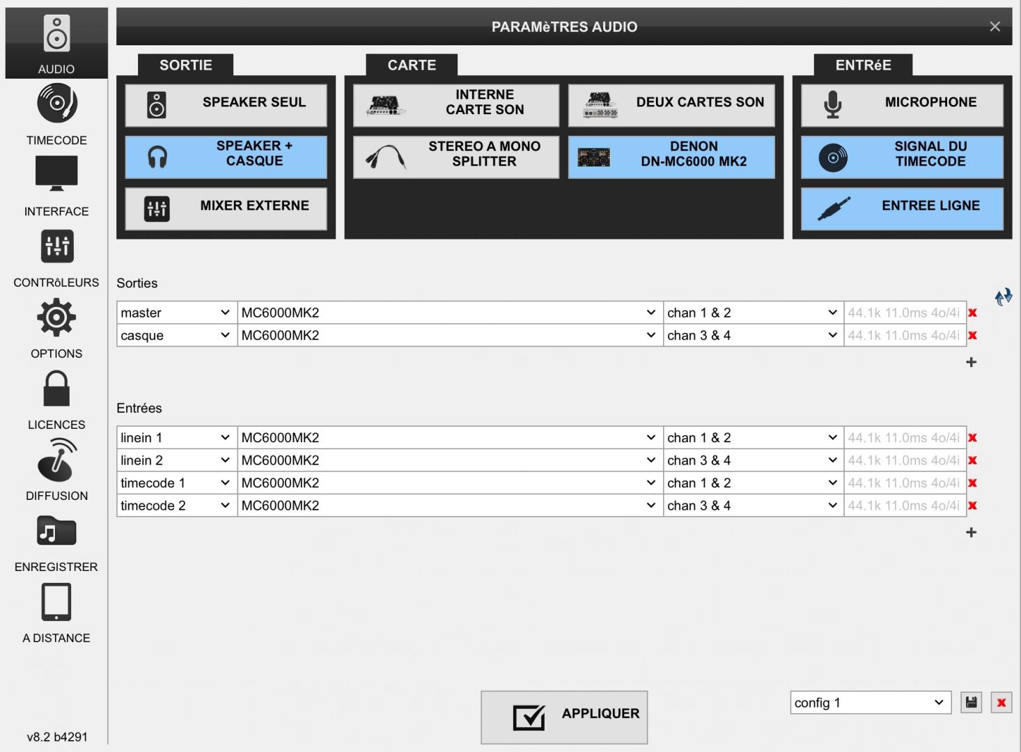

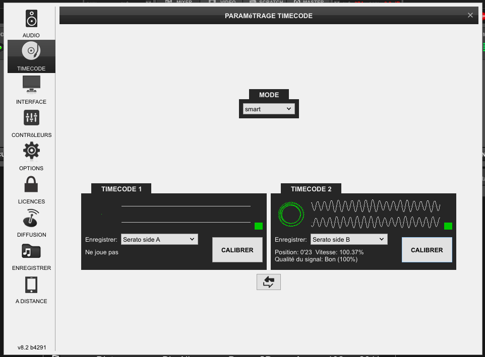

Bonjour,
Petit test ce jour (enfin... pas trop le temps ces jours ci :-( )
Pour répondre aux questions :
Etat des cellules ok - les platines sortent de révision
Voici 3 screens de ma config :
Si cela peut vous renseigner pour m'aider ;)

Bonjour,
Les vinyles Traktor, c'est bien les MK2 ? Ils sont en bonnes états ?
Les bugs sont toujours présent ?
En effet le signal parait bizarre, tu n'a pas de soucis avec la masse des platines ?
Pourquoi avoir mis line 1 et 2, tu branche des platines cd en plus ?

J'ai 4 entrees sur ma table. Denon MC6000MK2. Comme ca j'ai 4 pistes. 2 timecodes et 2 VDJ de la table

Dans le pilote de ton contrôleur, a tu accès au réglage du volume de tes entrées de ton contrôleur ?
Si oui, peux tu essayer de baisser un peu les potards, puis refaire un calibrage puis refaire un test ?
Car normalement le signal (cercle) devrait être un rond, le tiens part dans tous les sens.

Comme dit Lylian, les entrées Lines servent à quoi ?
Tu peux les enlever de la configuration audio de VDJ.
As-tu mis en Phono ou en Line, derrière la Denon ?
Posted Tue 29 May 18 @ 11:17 am
C'est VDJ qui a configuré comme ça, moi j'ai rien touché.
Oui bien sûr je suis en phono sur la denon

Je testerai des que possible avec les Traktor MK2....
Mais oui le signal n'est (rond) n'est pas beau ! :)

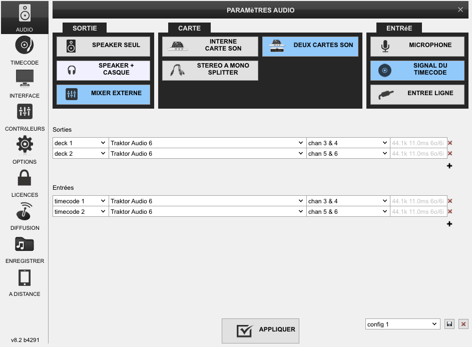

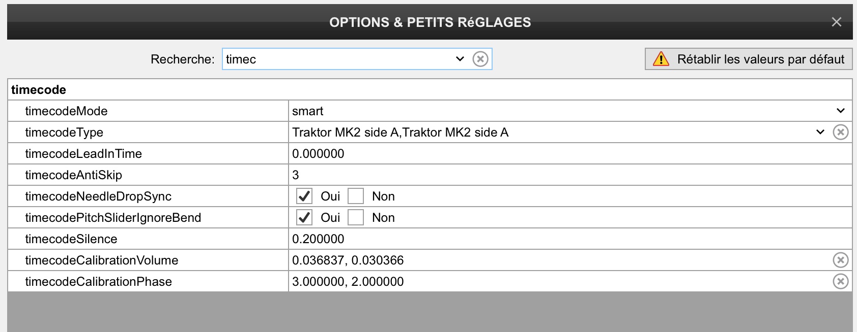

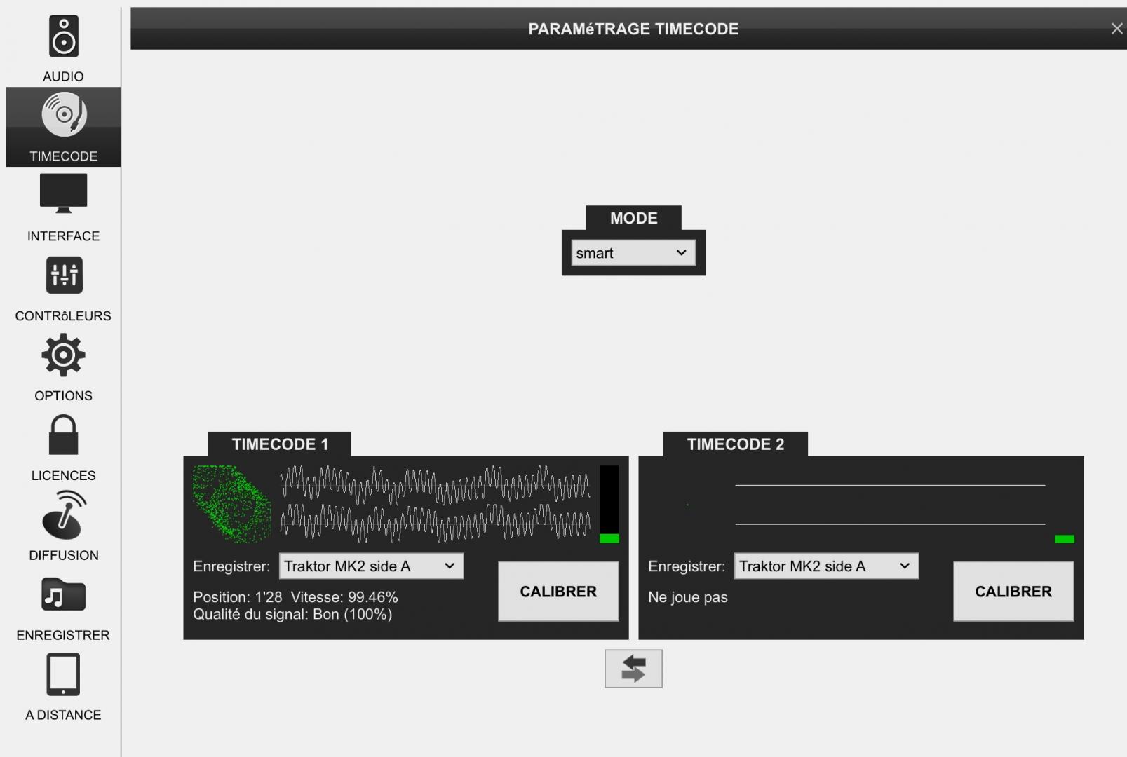

Donc, c'est normal...
Les vinyles MK2 de Traktor donnent ce signal :
Ma configuration audio :
Je pense que ça vient des vinyles. Je te conseille de passer aux vinyles VDJ ou Serato.
