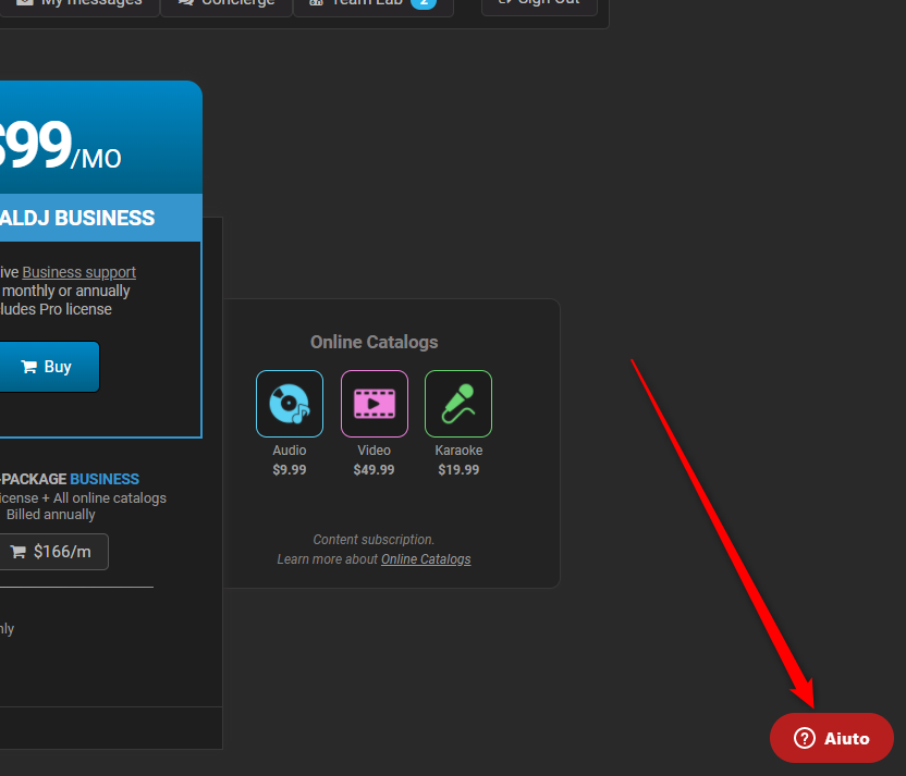

Comunque contatta l'assistenza ti aiuteranno a impostare una mappatura diversa, se quella predefinita non ti piace:
