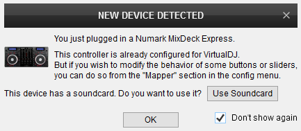

Kam beim ersten Einrichten das Bild (Erkennungsfenster)zum Einrichten der Vordefinierten Soundkarte wo du auf Use Soundcard klicken musst?
![](/img/256957/6300/detection.png)
Erkennungsfenster
Ein Erkennungsfenster erscheint, wenn das Gerät zum ersten Mal mit VirtualDJ verbunden wird.
Klicken Sie auf die Schaltfläche "Soundkarte verwenden", damit VirtualDJ die vordefinierte Audiokonfiguration anwendet (Lautsprecher müssen mit dem Master-Ausgang der Einheit verbunden sein)
Klicken Sie auf OK
Stellen Sie sicher, dass sowohl der linke als auch der rechte Kanal im Mixer-Bereich des MixDeck Express auf PC eingestellt sind und Sie jeden CD-Player über die SOURCE-Taste in den MIDI-Modus geschaltet haben.
Der Mixdeck Express ist nun bereit für den Betrieb mit VirtualDJ
Mfg,Dirk
