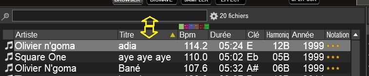

Va dans config => option dans la case de recherche marque cover et dans la partie coverflow coche SMART au lieu de non
sinon il faut faire descendre la barre pour faire apparaître l'image, comme sur l'image de la flèche jaune

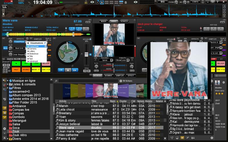

merci limol pour ton aide, mais on ne c'est pas bien compris
Je voudrais avoir sur un écran externe juste le visuel de la pochette du titre qui est en train de jouer, un peu comme une vidéo(en écran étendu)
Exemple : je joue le titre de kungs sur le browser et sur un écran externe on voit la pochette de kungs

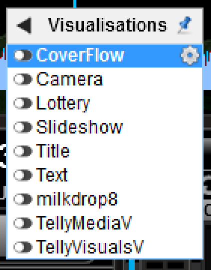

effet "coverflow" dans visualisations

Bonsoir
Merci mais je n' ai pas cette option dans visualisation
Version 8.2
Version 8.2

HAA juan on a jamais fini de découvert des options.
Cela fonction très bien pour moi

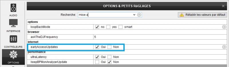

Ce plugin est native dans vdj 8 dans la BUILD 3936 (2017-10-03)
Changelog Standard log
http://www.virtualdj.com/products/virtualdj/changelog.html
Il faut faire la mise a jour de la version 8

Merci pour l'aide et l'info je m'occupe de faire la MJ.
Cdlt
