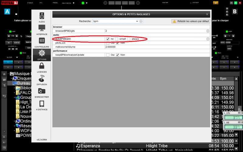

Bonjour, comment je peut faire? pour que les deck 3 et 4 ne se synchronise pas avec les deck 1 ET 2 quand j'appuis sur le sync de mes ddjrz, car je mix avec les deux premier deck et les deck 3 et 4 servent uniquement pour de la video on boucle.
lorsque exemple le deck 3 et en 120 BPM que je joue un morceau A 100 BPM sur le deck 1 et que sur le deck 2 je prepare le morceau suivant pour le caler et que je veux le synchroniser il me pend la vauleur des deck du bas a savoir deck 3ou4

bonjour layana
il suffit de desactiver l'autobpmmatch dans les options

salut merci pour info sa marche pas toujours la meme chose

toujours la meme chose :(

Décochez le pitchlock des platines 3 et 4
Posted Tue 28 Nov 17 @ 11:41 am
bonjour comment faire merci de votre réponse
