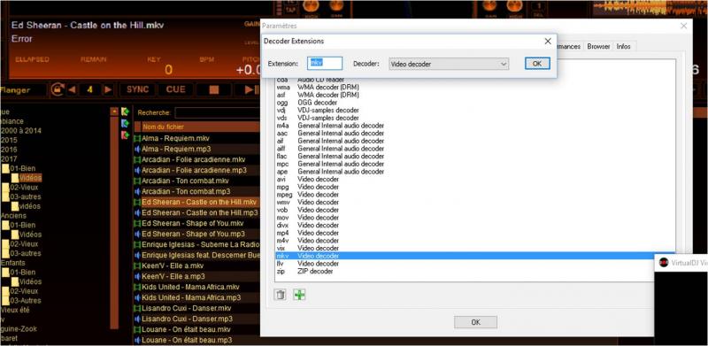

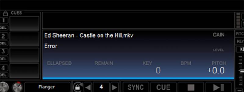

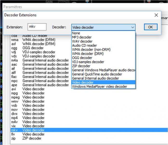

Voici mon pb, le format "mkv" de mes vidéos n'est pas lisible sous VDJ7 (affiche "Error") alors que je les visionne correctement sous VDJ8.

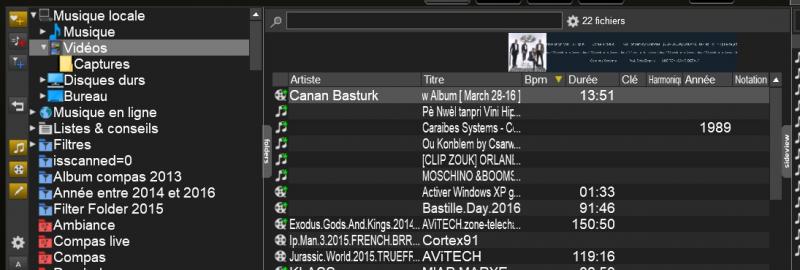

-Elles sont visibles dans mon "Browser"
-J'ai bien mis en place le codec "mkv" que j'ai associé à "Video decoder"
-Sur le forum, il y avait une solution disant de modifier "mkv" en "m4v" mais cela ne fonctionne pas chez moi
Par avance merci pour votre aide.

essayez avec le pack K-Lite Codec Pack Full

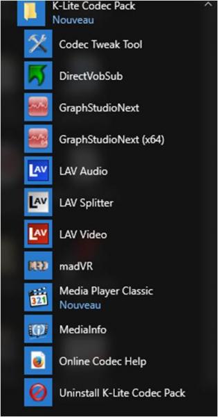

Merci pour votre réponse,
-j'ai bien fait l'instal de "K-Lite_Codec_Pack_1355_Full.exe"
-l'ensemble de mes vidéos "mkv" s'ouvre correctement avec le lecteur du pack "MPC-HC x64" que j'ai mis par défaut
-j'ai fait une réparation VDJ7 dans le cas ou le logiciel devait prendre en compte des changements
mais pour le moment, mes vidéos "mkv" ne s'ouvrent toujours pas avec VDJ7

Déjà un grand merci pour votre aide
Mais le pb est toujours présent :
Je n'ai aucun pb avec les autres formats de vidéos sauf celui-ci.
L'ensemble de mes vidéos étant surtout du "mkv" je n’envisage pas les conversions.
De plus, certain plugins que j'utilise ne fonctionne que sous VDJ7, d’où cet appel "Au secours !"
Voici mon interface "codecs" si cela peut aider

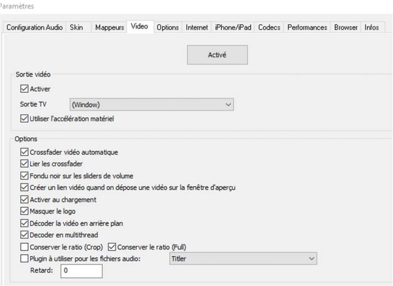

et voici mon interface "vidéo"

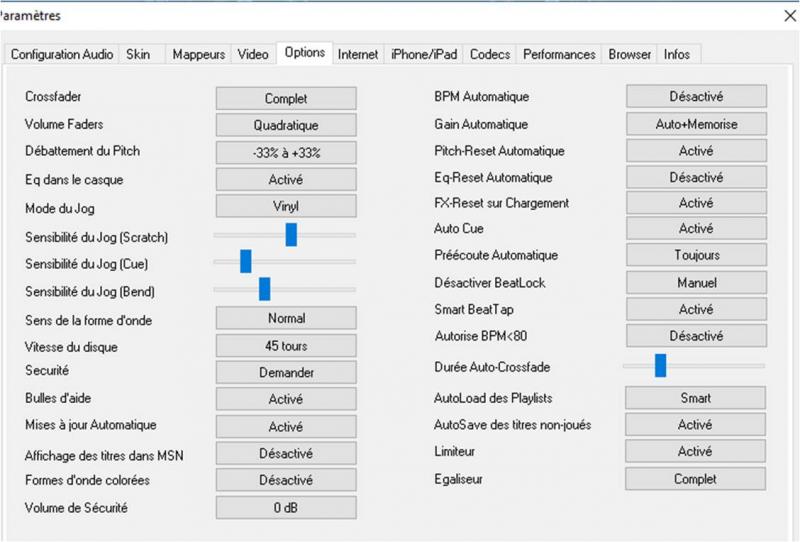

Dans la partie "Codecs" j'ai testé les différentes propositions et j'en suis revenu à la position initiale :
Voici mon interface "options":
Dans l'espoir que vous aurez une solution pour lire mes "mkv" sous VDJ7

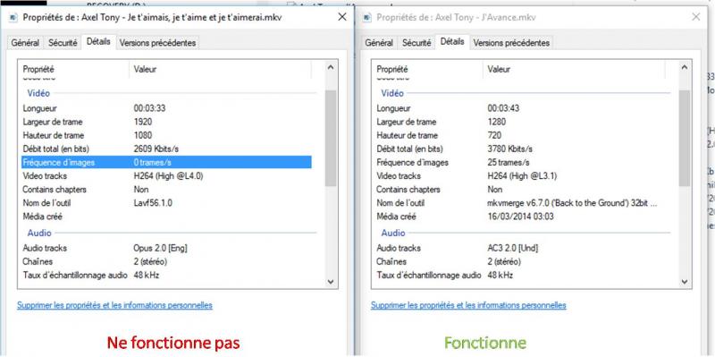

Je viens de constater, par hasard, que j'avais une "mkv" qui fonctionne correctement. Il semble, par comparaison, que c'est un pb d'enregistrement :
vous en pensez quoi ?
merci pour cette proposition, je vais voir demain à faire cela.
Posted Mon 02 Oct 17 @ 7:48 pm
Cela peut arrivé que a l'enregistrement le fichier est mal encorder.
peut être aussi le fichier lame de l'enregistrement n'était pas ajour.
pas mal de genre a déjà eux ce problème d'enregistrement.
Posted Mon 02 Oct 17 @ 8:37 pm
Merci pour votre aide et pour le temps que vous avez passé. Je vais voir à encoder de nouveau mes vidéos... un travail fastidieux en perspective !
Mon problème est résolu, merci à tous

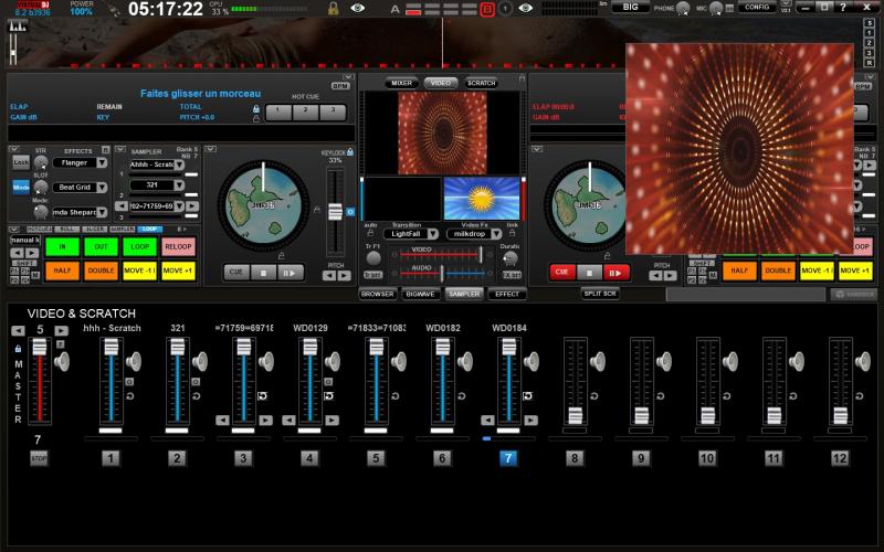

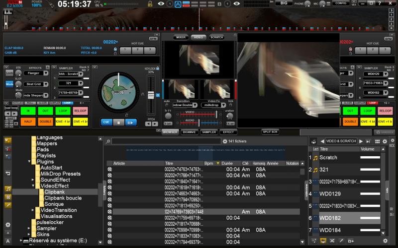

Bonjour vous avez essayé milkdrop 8 et slideshow car ils fonctionnent très bien.
Posted Wed 04 Oct 17 @ 8:45 am
en tout cas tous fonctionne pour moi.
même en mettent mes clic bank dans les bank (videos & scratch)
Clip Bank
Clic bank boucle
Mildrop8
Etc..
Clip Bank
Clic bank boucle
Mildrop8
Etc..
Posted Wed 04 Oct 17 @ 9:26 am
