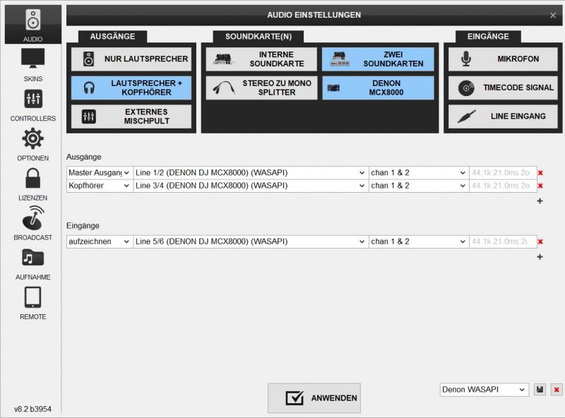

Moin,
so der zweite Laptop hat keine Probleme gemacht.
Der Asio Treiber hat den ganzen Abend gehalten.
Bei der nächsten Veranstaltung benutze ich wieder Laptop eins,
allerdings dann mit dem WASAPI Treiber.
Bin gespannt und da ich jetzt eine funktionierende Lösung habe
auch entspannt.

Hallo,
ich hänge mich mal in den thread rein, denn ich habe auch das Problem beim Denon MCX8000 und dem Asio Treiber.
Bin täglich mit dem Support von VDJ und Denon in Kontakt. Letztendlich gibt es nur die Probleme in VDJ und NICHT mit Serato.
Bei mir ist es so, dass der Controller einfriert. Kannst Du mir mal ein Screenshot deiner WASAPI Konfiguration zusenden?
Danke schon im Voraus....

Die DENON ASIO-Treiber sind also wohl immer noch der letzte Müll. Ich nutze daher schon seit vielen Jahren so wie oben gezeigt die WASAPI Treiber. HC4500 & MC6000 Mk1 - beide Male gleiches Problem und gleiche Lösung!

Schade das du diese Erfahrung machen musstest. Bei mir und vielen anderen ist es genau das Gegenteil. Von Anfang an, Denon MC 6000 mit Windows XP, 7 und 10 ohne Störungen, läuft und läuft und läuft. Asio Treiber natürlich mit 2ms Latenz unter Verwendung von bis zu 3 Playern, Sample und Effekten. Ich verwende meine Laptops nicht nur für VDJ.
