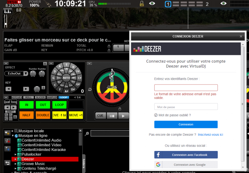

Voila mon problème.
J'ai 2 comptes deezer dont un en accès gratuit et l'autre avec l'offre premium.
Je me suis identifié avec le mauvais compte et je n'ai donc pas accès à ma musique illimitée.
Le soucis c'est que je ne sais pas comment faire pour changer de compte deezer avec virtual dj.
Merci de votre aide
Ps: en faisant un clic droit sur deezer il y a bien "se déconnecter"
mais en refaisant clic droit se connecter cela me remet automatiquement sur le mauvais compte

un coup de ccleaner pour effacer les connections auto

bien vu
je vais essayer

faux, j'ai testé, après ccleaner et un redémarrage de l'ordi, deezer aussi est réinitialisé

Ok je l'avais essayé avec un autre nettoyeur
Cependant je me rends compte que Spotify a disparu de de la musique en ligne et ce ce sur mes 2 ordis
Je crois voir que toi aussi sur ta capture
