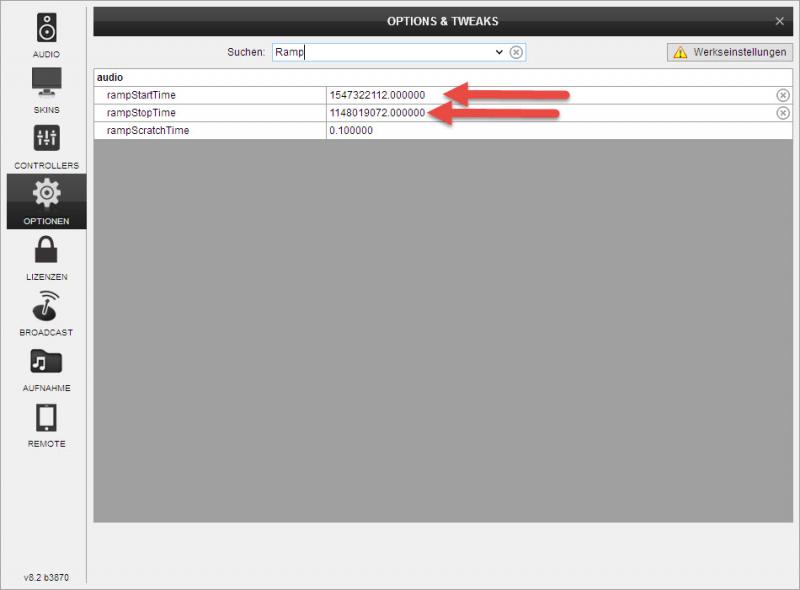

Moin Männers
Erstmal danke für eure Mühen
Konnte es mal eingrenzen... Merkwürdig das ganze.!?
Habe eine ungewöhnlich Zahl in den Optionen" Ramp" gefunden siehe Bild
Ändere ich diese auf null oder lass die Zeilen leer, läuft es wie gewohnt.
Sowie ich VDJ neu starte erscheinen wieder diese Zahlen und es funktioniert wieder nicht. . .

Arbeitest Du mit dem factory default mapping?
Posted Tue 05 Sep 17 @ 9:40 pm

Ich würde testweise mal das factory default mapping nehmen.
Dann testen, ob die "wilden" Einträge generiert werden und alles funktioniert.
Du kommst ja jederzeit auf Dein mapping zurück. Dann könnte man den Fehler weiter einkreisen und ausmerzen...

Prüf auch mal bitte ob du in den Mappings (Keyboard oder Controller) im ONINIT irgendwelche oder speziell diese Optionen veränderst.
Posted Wed 06 Sep 17 @ 7:40 am
Moin
sehr komisch das ganze...
Habe die settings.xml mal gesichert , VDJ neu gestartet und wie vermutet läuft alles normal. . .(also Hardware und Treiberprobleme ausgeschlossen)
Interessant ist das die Mapping-angaben beide identisch sich. . .
Ich möchte mal betonen das es sich hier um einen Testrechner handelt wo ich PlugIn`s und Skin`s etc probiere und hier ist auch keine Konsole dran sondern nur meine Terratec Fire USB ..
Ich glaube das Problem fing damit an als ich verschiedene Skins probierte und auch die neuen Freestyler Plug´s
Aber wie anfangs erwähnt hatte ich dieses Problem schon mal ..keine Ahnung wie ich so was schaffe...
Wenigstens kenne ich jetzt schon mal die Problem-Optionen aber warum solche Einträge entstehen ???
Sehr interessant. . .
