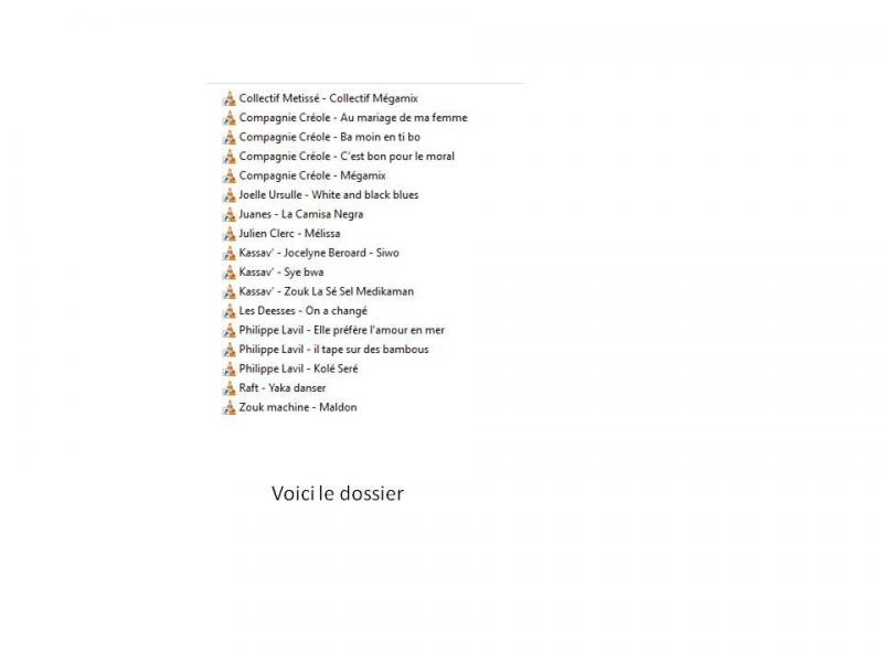

Voici mon dossier initial avec l'ensemble de mes raccourcis qui vont vers le fichiers MP3
Sur VDJ7, aucun pb, il va chercher automatiquement les MP3
En revanche sur VDJ8, il ne va rien chercher du tout et cela me pose un gros problème car je ne compte pas refaire l'ensemble de ma base de données :

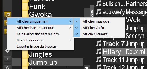

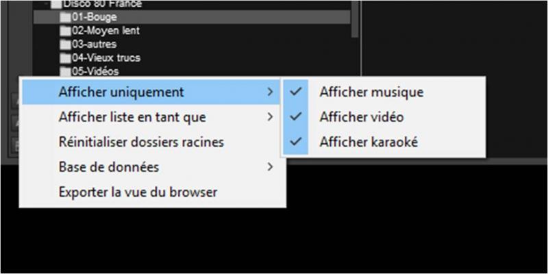

avez-vous vérifié si dans le "browser options", rien n'est coché dans "afficher uniquement"
Posted Wed 23 Aug 17 @ 7:51 pm
bjr, merci à jmf pour sa proposition
mais je confirme que tout est décoché dans "browser options"
Posted Thu 24 Aug 17 @ 4:07 am
au contraire il faut que tous soit cocher lol.

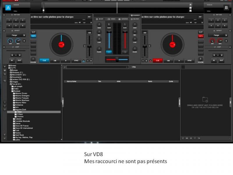

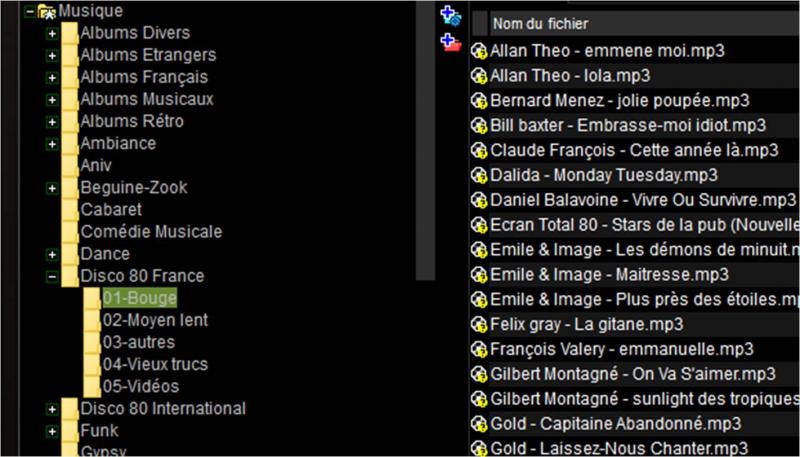

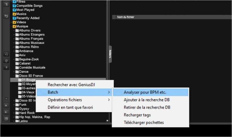

Merci Limol pour ta réponse, le résultat restant désespéramment vide :
- Clic droit sur le dossier qui contient toutes tes mp3 => Batch => Analyzer pour BPM etc..
->voici qui est fait
- Clic droit sur le dossier qui contient toutes tes mp3 => Batch => ajouter a la recherche de DB
- Clic droit sur le dossier qui contient toutes tes mp3 => Batch => Recharger tags
->voici qui est fait, mais le résultat n'est pas là

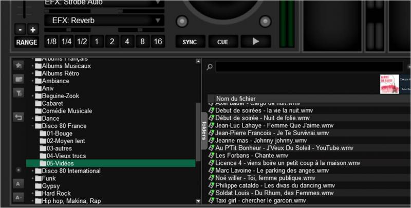

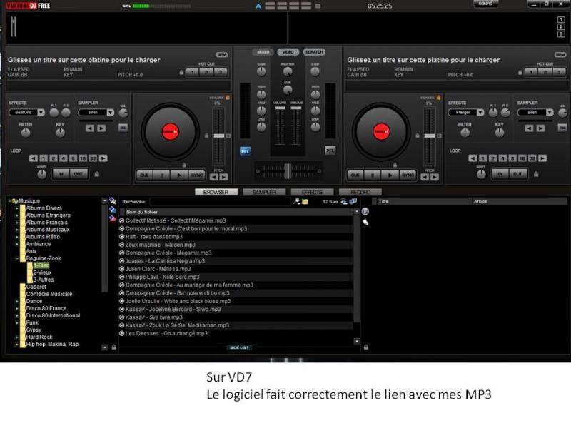

Alors que sur VDJ7 je vois cela :
Dans le doute, d'un pb de verrouillage avec la version 'free', j'ai fait l'achat de la licence, mais mes répertoires de raccourcis dans la version 8 pro reste toujours vide. J'ai vraiment besoin d'un coup de main... Par avance merci, car je galère vraiment !

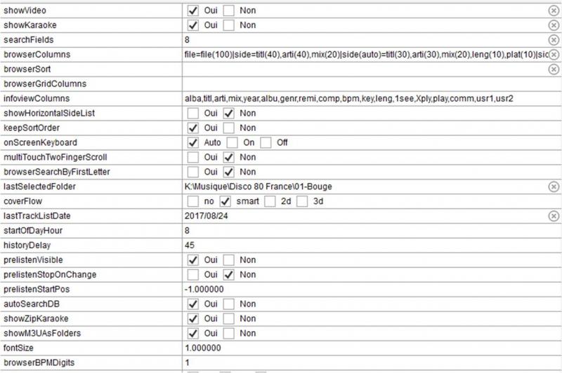

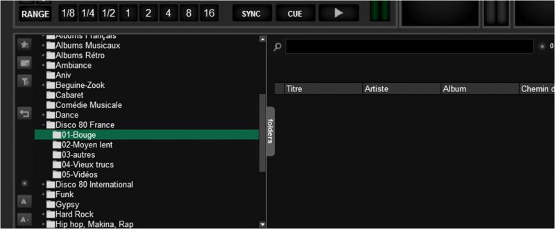

Merci pour ta réponse,
je viens de faire l'ensemble des modifs que tu m'as demandé (skin + changement dans la barre transversale en ajoutant titre, artiste et album)
en revanche, pas dévolution :

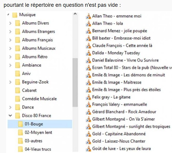

pourtant le répertoire en question n'est pas vide :
en revanche les fichiers, qui ne sont pas en raccourcis (.ink), sont visibles tout comme ceux en mp3 :
j'ai beaucoup de mal à comprendre ce pb, cela peut-il venir de la config de mon Browser ?
Posted Thu 24 Aug 17 @ 7:31 pm

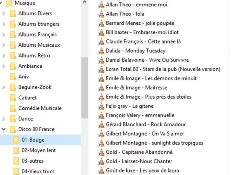

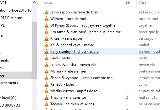

dans tes dossier il faut que tu as des mp3, wav etc. .., pas des raccourci des mp3
Regarde la différence des icones.
tes icones mp3 a des petit flèche dessus, ces icône sont des icones de raccourci c'est pour cela que tu ne le vois pas apparaître dans le browser de vdj c'est tout a fait normal,
et mes icones, il y a pas de petit flèche sur mes icones car ce sont des fichiers mp3
Posted Thu 24 Aug 17 @ 8:00 pm
je viens d'essayer un fichier mp3 avec l'icone de raccourci mp3 et il n'apparait pour moi aussi dans browser du centre de vdj8.
c normal.
tu n'as pas une bonne organisation de tes fichier mp3 dans tes dossier tous est mélanger raccourci et mp3
il faut que tu supprime tous tes fichier raccourci mp3, et les remplacer par les vrai fichiers mp3
voila.

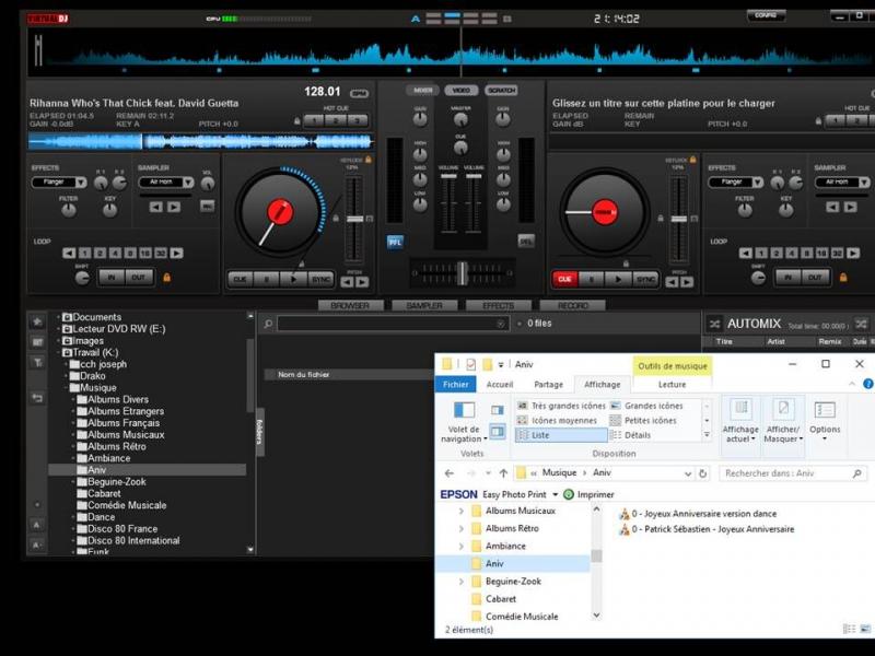

merci pour ton observation et ton aide,
mais je travaille uniquement avec des raccourcis afin de ne pas avoir de doublon dans mes fichiers mp3 (il y a dans mon organisation des musiques qui peuvent aller dans plusieurs domaines comme ambiance/année 80, n'étant pas un professionnel j'ai développé un certain mode de travail que vais avoir du mal à modifier).
En revanche VDJ7 prend en compte le 'raccourcis' et va directement chercher le mp3 :

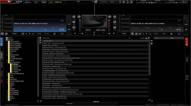

voici l'interface de VDJ7 au même emplacement que VDJ8 (je pensais que cela serait de même avec cette nouvelle version) :
mais bon si cela n'est pas possible d'avoir la même organisation je vais devoir poursuivre avec VDJ7
(pas trop top d'avoir pris une licence VDJ8 pour utiliser une version ancienne)
Posted Thu 24 Aug 17 @ 9:04 pm

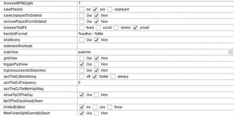

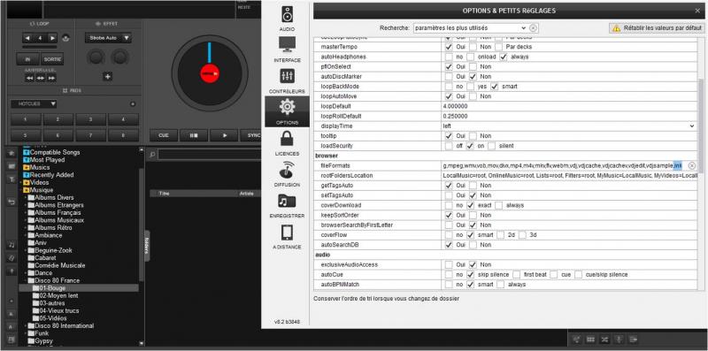

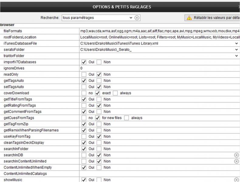

salut, jai trouver ta solution pour fair apparaître le format fichiers lnk dans le browser central de vdj.
tu va dans config => option => dans la case rechercher tu tapes fileformats
et dans la case fileformats tu ajoutes ,lnk
et voila tu pourras profiter pleinement de ta versions vdj 8
la ligne des formats de fichier
mp3,wav,cda,wma,asf,ogg,ogm,m4a,aac,aif,aiff,flac,mpc,ape,avi,mpg,mpeg,wmv,vob,mov,
divx,mp4,m4v,vix,mkv,flv,webm,vdj,vdjcache,vdjcachev,vdjedit,vdjsample,lnk
Merci pour cette nouvelle proposition (test fait avec ,Ink et ,ink), mais le résultat reste le même, pas de visuel sur mes fichiers MP3 (ou bien mes raccourcis qui devraient être maintenant visibles) :
J'ai fait des recherches sur google (qui est en principe mon ami !) mais rien de particulier.
Il est surprenant, quand même, que cette fonctionnalité ne soit plus présente sur VDJ8 sauf si je suis le seul au monde à utiliser ce moyen d'organisation avec un classement par noms d'artiste sur lesquels j'ai fait des raccourcis afin de ne pas avoir 2 fois la même musique au cours d'une soirée.
Posted Fri 25 Aug 17 @ 7:17 am

re,
merci pour cette info, je ne savais pas que le logiciel prenait en compte tous les MP3 de même nom pour la notification de la lecture (j'ai copié le même fichier MP3 dans 2 répertoires différents et effectivement, il inscrit les 2 fichiers comme étant lu).
En revanche il va me falloir beaucoup de temps (quelques semaines, lol) pour remplacer mes raccourcis par les fichiers d'origine :s
mais bon, je vais continuer à utiliser VDJ7 comme logiciel de transition en attendant que je fasse la migration vers VDJ8.
Un grand merci à toi pour cette solution (et le temps que tu as passé à m'aider) qui me semble un bon compromis afin de pouvoir utiliser VDJ8.
Amicalement
Artho
ps : sans oublier l'aide des différents membres du forum, merci à vous tous
