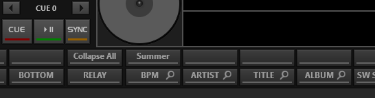

Αν αυτό που ζητάς είναι να κάνεις απλά αναζήτηση στην βάση δεδομένων με βάση τα στοιχεία ενός κομματιού τότε γίνεται ήδη:
Αν αυτό ζητάς, πες μου να σου δώσω τον κώδικα που χρειάζεται να βάλεις σε ένα custom button
