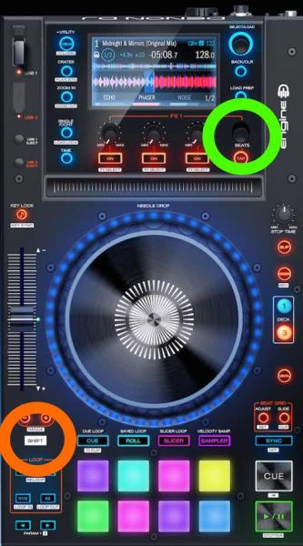

je cherche à modifier une ligne dans le mapping de ma MCX8000 (voir image côté gauche de celui-ci).
J'aimerai que le bouton "BEATS" (cerclé en vert) me serve à naviguer 1 beat en avant ou arrière et 4 beats en avant ou arrière en appuyant simultanément sur le bouton "SHIFT" (entouré en orange) !!
Merci d'avance

Bonjour Dj Fil,
merci de prendre le temps d'essayer de m'aider !
Je ne cherche pas à déplacer une boucle, mais à me servir de ce bouton rotatif cranté "beats" pour sauter: soit d'un battement en avant ou arrière à chaque cran, soit de quatre battements en avant ou arrière à chaque cran en appuyant simultanément sur le bouton "shift".
Cela me permets de naviguer plus rapidement dans le morceau en restant syncro et ainsi créer mes points cue plus vite.
J'avais réussi à paramétrer ma précédente console, DDJ-SX2 Pioneer, mais là je cale !
Cordialement, Mich.

Salut,
J'avais le même problème et j'ai cherché un moment mais j'ai trouvé une solution, la voici.
Tu n'as as pas besoin de presser sur Shift.
Il faut entrer ce script dans la configuration du contrôleur.
Clé : "FX_BEATS"
Action : param_greater 0 ? goto +1 : goto - 1
Le bouton doit avancer d'un ou reculer de d'un beats.
Cédric

Salut Cédric,
merci, c'est ce que je cherchais, mais j'aimerais aussi pouvoir avancer ou reculer de 4 beats en appuyant sur Shift !!
Michel

Salut,
Voilà j'ai la formule :
Je peux pas encore essayer sur mon contrôleur, il est en réparation.
Essaie comme ça, je suis pas sur de clé, il faut chercher.
Clé : "SHIFIT_FX_BEATS"
Action : param_greater 0 ? goto +4 : goto -4
A une prochaine.
Cédric

Ok, merci, j'avais trouvé !!
"SHIFT_FX_BEATS" et pas "SHIFIT_FX_BEATS" !!
