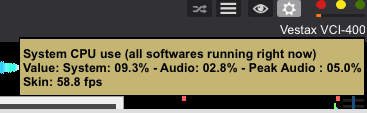

Also ich habe keinerlei Probleme mit Mac/VDJ 8.2:
Habt ihr alle Dateien komplett gescannt?
