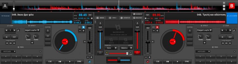

Καλησπέρα σε όλους χρησιμοποιώ το Virtual dj 8 pro infinity
Συνεχώς χρησιμοποιούσα το εφέ Flanged LoopOut το οποίο είναι ένα πολύ καλό εργαλείο για την δουλειά μου
Μέτα από κάποια update του προγράμματος Virtual Dj.......έχω ένα πρόβλημα με το εφέ.....
Καθώς παίζει το τραγούδι και πατάω το εφέ για κλείσει σιγά σιγά (το κομμάτι) και παίζω στο δεύτερο deck το άλλο ταυτόχρονα......
Το κομμάτι κλείνει σιγά σιγά όπως και πιο παλιά με τις ίδιες ρυθμίσεις αλλά εκεί που τελειώνει το εφέ με κάνει μια διακοπή και συνεχίζει το άλλο......γιατί συμβαίνει αυτό?7

Κάνε αναβάθμιση στην τελευταία Early Access build (3780) και δοκίμασε ξανά. Υπήρξε ένα πρόβλημα με effects που γράφτηκαν για το VirtualDj 6 και νωρίτερα το οποίο διορθώθηκε.

VirtualDJ Settings-->Options (Ρυθμίσεις) ψάχνεις το "EarlyAccessUpdates" και το βάζεις στο Ναι.
Κλείνεις και ανοίγεις το VirtualDJ για να κάνει αυτόματα update στν τελευταία Early Access Build.
