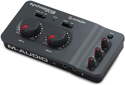

Damals ging sowas noch mit dieser Soundkarte hier,die hatte aber noch USB 1.1
Laut VDJ -Wiki
Für Profi DJs geeignet:
M-AUDIO TORQ CONECTIV: 16 Bit/48 kHz
4 Chinch Ein- und Ausgänge
kann von Timecode Betrieb sofort auf normal Betrieb umgeschaltet werden ( keine Y-Kabel erforderlich )
USB 1.1
Preis: gehobener
Ist aber wohl heutzutage nicht mehr empfehlenswert,anhand Alter und wegen des USB 1.1 und vielleicht nicht vorhandener Konnektivität mit VDJ 8
ansonsten geht das aber bestimmt noch mit der Y-Kabel Verbindung.
Ob es auch eine andere Soundkarte gibt,mit der man das so wie bei der M-Audio Connectiv regeln kann keine Ahnung,
denke bestimmt nur ich kenne die dann bestimmt leider noch nicht,bzw habe ich davon noch nichts gehört.
mfg,Dirk

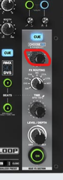

Der Reloop DVS 90 Mixer kann Dir die BPM ermitteln. Allerdings nur Ansatzweise als Richtwert. Musst den Kanal wählen am Drehknopf.
