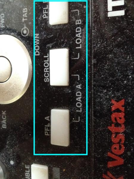

ich sitze gerade da und möchte das Standardmapping für den VCI-300 ein klein wenig verändern.
Es geht mir hier um die Scroll Taste und die beiden PFL Tasten.
Unter Serato verhalten sich die Tasten ja wie folgt:
Die beiden PFL Tasten ganz normal zum vorhören.
Wird die Scroll Taste in Kombination mit einer der PFL Tasten gedrückt, wird der ausgewählte Track in das jeweilige Deck geladen.
Mann kann die Scroll Taste aber auch an oder aus schalten. Dies dient dazu, (Scroll an) um die Jogwheels als Scrollrad für den Browser zu benutzen. Schaltet man Scroll wieder aus, verhalten sich die Jogwheels wieder zum scratchen.
Zur Zeit sind die Jogs in VDJ mit der Funktion: set $scroll while_pressed gemappt.
Ich würde das Mapping aber gerne so verändern, dass ich die Scroll Funktion über die Taste an und ausschalten kann und eben trotzdem nur mit der Kombination gedrückte Scroll Taste und gedrückte PFL Taste den Track laden kann.
Kann mir von Euch jemand sagen, wie ich die Befehlszeile dafür schreiben muss?

Ups, hatte mich verguckt; war bei der VCI380.
Entschuldige bitte.
So Haussem Kopp heraus bei Jog folgendes eintragen:
var $scroll ? browser_scroll : touchwheel
d.h. wenn scroll-button gedrückt, dann browserscroll ansonsonsten touchwheel
Müsste so klappen, bin jet leider mal weg ;o)
