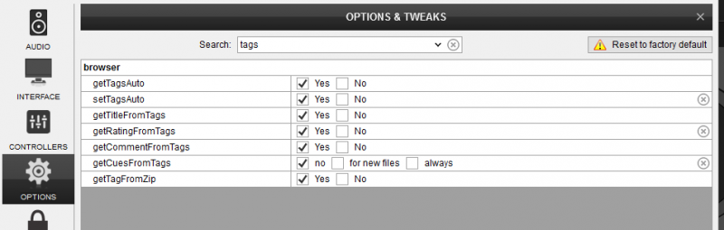

Nö, brauchst Du nicht, da MIK die Cue-Punkte so speichert, als wären die von S****to. Kannst die direkt nach Analyse in VDJ einlesen.
einfach mal unter Optionen nachschlagen:
;o)
;o)
Posted Tue 28 Mar 17 @ 1:00 pm

Danke.
Die oben beschriebenen Einstellungen in den Optionen bringt aber nur dann was wenn die Titel auch von VDJ analysiert werden. Oder reicht schon das reine Einlesen in die Suchdatenbank?
Posted Tue 28 Mar 17 @ 1:08 pm
stell einfach mal so ein und teste ... sollte aber so passen
Posted Tue 28 Mar 17 @ 2:03 pm
Warum jetzt auf einmal "getCuesFromTags" auf "no". Ich möchte doch die Cue Punkte von MiK nach VDJ mitnehmen?
Posted Tue 28 Mar 17 @ 2:12 pm

Bei mir steht das auf "always".
CUE's-kommen von MiK und sind nach der Analyse vorhanden (halt nur 8 Cue's- mehr macht MiK nicht.

Ist Geschmackssache; beim erneuten Einlesen via batch "zerschießt" Du dann nicht die in VDJ gesetzten Cues.
MIK setzt die Cue-Punkte teilweise erstaunlich gut, aber ab und an auch völlig daneben...
Posted Tue 28 Mar 17 @ 2:38 pm
sorry ... haken war falsch ... natürlich auf neu oder immer ;-)
Posted Tue 28 Mar 17 @ 3:59 pm
Nachtrag
Man braucht weder analysieren noch in die Datenbank einlesen. Sobald man einen Titel in den Player lädt, sind die gesetzten Cue Punkte von MiK sichtbar.
Posted Tue 28 Mar 17 @ 7:32 pm
das bewirkt das getTags auto
Posted Tue 28 Mar 17 @ 7:33 pm
