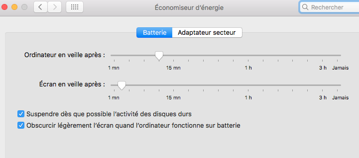

CantalienPRO InfinityModeratorMember since 2008
Posted Sat 25 Mar 17 @ 5:27 am
mes platines sont a jour, justement je les fais avant d'avoir ce soucis..
et mon pc ce m'est jamais en veille parce que je désactive tout sa m'énerve sinon :p
Posted Mon 27 Mar 17 @ 6:18 pm
