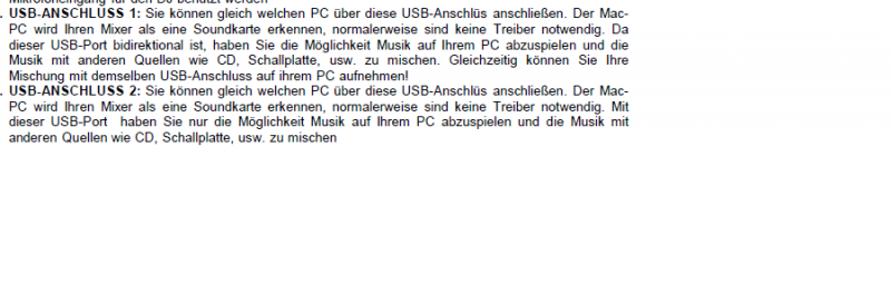

ich habe das Mischpult smd5 von Synq. In dem Mischpult sind 2 Soundkarten integriert die laut Beschreibung keinen Asio Treiber benötigen. Ich geh also vom Laptop mit 2 USB Kabeln zum Mischpult und von dort über XLR auf meine aktive PA.
Wie muss ich nun die Einstellungen in den Audio Optionen bei VDJ8 vornehmen?

Ich werde in Kürze die Pro Lizenz für meinen Mixtrack 3 Controller (99$) erwerben. Da dieser Controller keine integrierte Soundkarte hat müsste doch die Anbindung einer Mehrkanalsoundkarte mit dieser Lizenz dann möglich sein? Eben der smd 5 von Synq der 2 Soundkarten integriert hat.
Aus der Beschreibung
"2 USB-Soundkarten auf den Kanälen 1 & 5, Kanal 1 kann auch für
die direkte Aufnahme von Ihren Mix auf dem PC verwendet werden."
