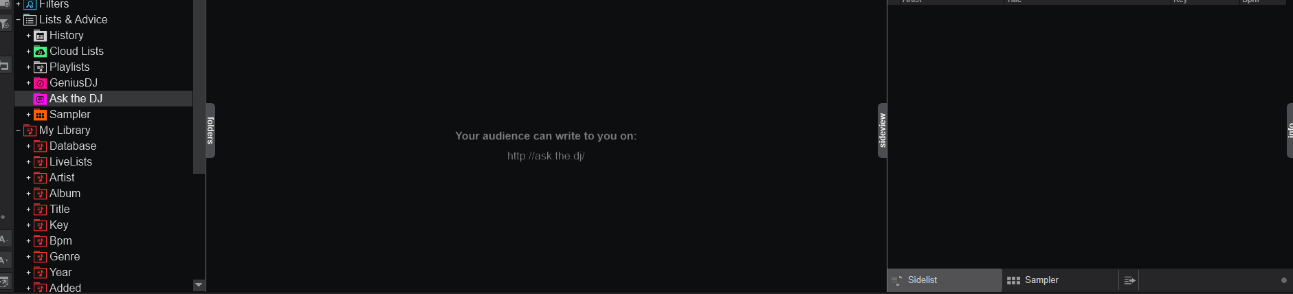

DIese Version schiebt im Falle einer AskTheDJ Nachricht den Sidepanel auf und auch wieder zu:
get_askthedj_unread ? blink 375ms & up? show_splitpanel 'sideview' on & sideview 'askthedj://' : nothing : sideview 'askthedj://'? on & up? sideview 'askthedj://'? show_splitpanel 'sideview' off & sideview 'Sidelist' : show_splitpanel 'sideview' on & sideview 'askthedj://' : nothing : off & up? sideview 'askthedj://'? show_splitpanel 'sideview' off & sideview 'Sidelist' : show_splitpanel 'sideview' on & sideview 'askthedj://' : nothing
ALso bei mir öffnet sich nichts von alleine, es blinkt auch nicht.
Wenn ich auf den Button klicke, dann öffnet sich das Fenster.
Bei mir das selbe Problem !
'askTheDJMonitoring' is set to 'ALWAYS' in options
param_equal 'get_askthedj_unread' 0 ? off : blink
get_askthedj_unread ? blink 300ms : param_equal `get_browsed_folder` "Ask the DJ" ? goto_last_folder : browser_gotofolder "askthedj://"
Danke Metrix ! Funktioniert einwandfrei !

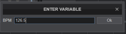

Hier ein kleiner Script um über ein Dialogfenster den Pitch per Eingabe auf einen bestimmten BPM Wert zu stellen.
offf & set set_bpm `get_bpm` & set_var_dialog set_bpm BPM &
repeat_start 'bpm_change' 250ms 240 &
param_equal '`get_var set_bpm`' '`get_bpm`' ? nothing :
get_var set_bpm & param_cast 'beats' & pitch & repeat_stop 'bpm_change'
Hallo, irgendwie klappt das nicht bei mir.
Da ich mich mit den Scripts nicht so auskenne vermute ich mal das ich die Scripte komplett versaut habe.
Wäre es möglich, den kompletten Script dafür hier zu veröffentlichen, damit ich da nix kaputt machen kann.
Das wäre sehr nett. danke im vorraus
Eine Möglichkeit ist es den Ordner einfach in die Seitenansicht zu ziehen, dieser wird dann automatisch aktualisierten. Ich habe gelesen das die Scripte seit einem Update nicht mehr funktionieren ich selber nutze das nicht.
