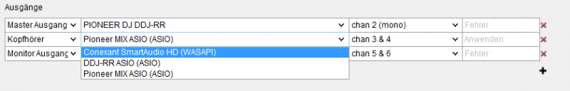

Hallo zusammen,
zunächst einmal "Sorry", dass schon wieder ein Frage zu den richtigen Audioeinstellungen kommt, aber ich komme nicht weiter obwohl ich mich hier schon durch einige Themen durchgelesen habe... Unten sind meine Audioeinstellungen aufgelistet. Mein Problem ist, dass das Vorhören auf dem Kopfhörer nicht funktioniert. Habe die unten gezeigten Optionen alle ausprobiert, aber es kommt nur der Sound aus den Kopfhörern von dem Titel der gerade auch aus dem normalen Lautsprecher läuft...
Dann noch eine Frage zu dem ASIO Treiber. Woher bekomme ich den "richtigen" für meinen Controller (Pioneer DDJ RR). Es wird mir immer angezeigt, dass der Treiber nicht initialisiert werden könnte und ich habe es zurzeit über WASAPI laufen. Aus dem Forum konnte ich entnehmen, dass dies nicht optimal ist...
Vielen Dank für eure Antworten an einen blutigen Anfänger:)

Bitte mal so einstellen ( ohne das Inputs Setup )

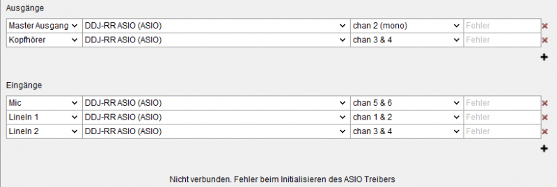

Danke, aber hier kommt dann immer die unten genannte Fehler Meldung, dass ein Fehler beim Initialisieren des ASIO Treibers vorliegt. Hier kann wirklich ein Fehler vorliegen, da ich diesen nie gesondert installiert habe. Woher bekommt man den richtigen Treiber oder wo stellt man diesen ein?
Posted Thu 23 Feb 17 @ 8:55 pm
bild vergessen...
Treiber gibt es auf der Pio HP

Posted Thu 23 Feb 17 @ 8:56 pm
Na super, und ich Depp dachte, dass da nicht der ASIO Treiber mit drin wäre. Dann hat sich das Thema wahrscheinlich erledigt, ansonsten melde ich mich nochmal ;)
Vielen Dank!!!
Vielen Dank!!!
Posted Thu 23 Feb 17 @ 8:59 pm

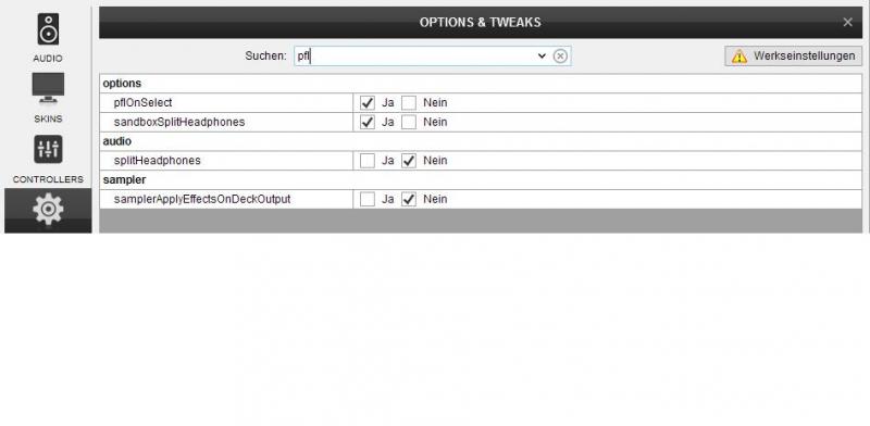

Einfach in den Optionen in der VDJ 8 Software im Suchfeld pfl eingeben
Stelle mal am besten PFL On Selectauf ja
Das schaltet dann automatisch auf das Deck um das angewählt wird.
Wenn du Beispielweise einen neuen Track in ein Deck ladest ,schaltet es automatisch auf dieses Deck dann um.
splitheadphones: No
Wenn das auf ja steht hörst du auf der linken Ohrmuschel das mastersignal und auf der rechten das PFL Signal.
Also müsste bei dir dann dort nein stehen,wenn du nur ein Deck (bzw. die ausgewählten Decks )hören möchtest.
Hoffe es hilft dir.
mfg,Dirk

Danke erstmal für die Antwort. Die Einstellungen waren leider schon genau so eingestellt. Daran liegt es also leider nicht. Es ist auch wirklich komisch, weil das Problem heute das erste Mal in dieser Art auftritt. Also, dass man das Deck 2 auf den Kopfhörern hört...
Durch das viele Verändern von Einstellungen ist jetzt ein weiteres Problem hinzugekommen: Immer wenn ich VDJ neu öffne, muss ich wieder die Treiber für meinen Controller installieren, weil VDJ ihn wohl nicht erkennt. Das ist jetzt nicht soo schlimm, aber schon ein wenig nervig.
Vielleicht hat ja wer eine Lösung

Wegen den Treibern ... bitte versuche mal VDJ als Admin zu starten ( rechtsklick auf das VDj Icon "als Administrator ausführen ")
Wegen deinen Settings: bitte im VDJ Home Folder die settings.xml umbenennen oder wegsichern, und danach VDJ neu starten und bitte nochmals testen
Posted Thu 16 Mar 17 @ 8:16 am

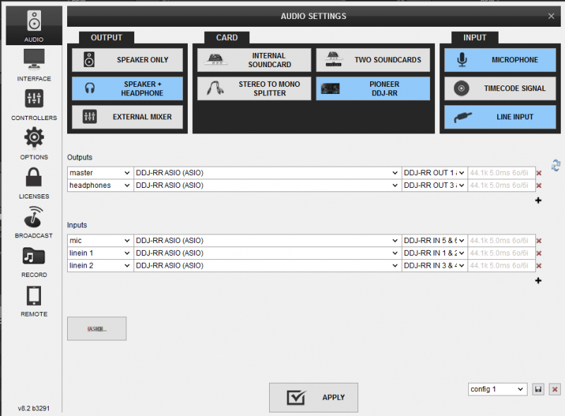

Super, vielen Dank euch beiden! Klappt jetzt wieder tadellos ;-)
