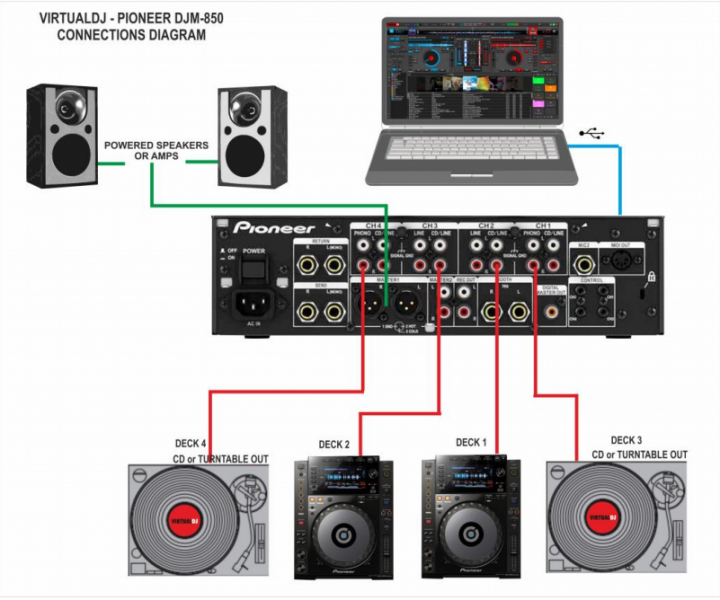

i.d.R. kannst du auch die SK von deinem Mixer verwenden .... hier mal eine schematische Übersicht ....

BEIDE von dir genannten Mixer haben ein Audiointerface ... ;-)
der DDJ 4000 allerdings ohne USB d.h. die SK läuft analog.
Posted Wed 08 Feb 17 @ 8:27 am
Ok und was heißt die Soundkarte läuft analog? Ist die dann nicht geeignet?
Posted Wed 08 Feb 17 @ 8:38 am
d.h. dass sie SK von VDJ nicht erkannt wird da du den Mixer nicht an den PC anschliessen kannst. Nicht weiter schlimm da du in VDJ auch ein external ( analog ) Mixer Setup machen kannst. Einziger Nachteil ist dass du deine Mixe nicht mit der INTERNEN VDJ Aufnahmefunktion aufzeichnen kannst.
