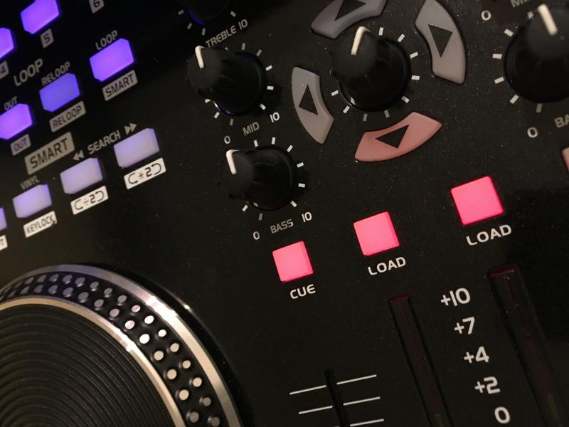

An der Frontseite hast Du einen Drehregler ( CUE;CUE Mix;Master) diesen stellst Du auf CUE. Dann lädst Du einen Track in ein Deck und drückst den entsprechenden CUE Button auf der Oberseite der VMS ( hast davon 4 Stück in der Mitte der VMS ) und spielst den Track ab, dann kannst Du mit dem Gainregler an der Frontseite die gewünschte Lautstärke des Kopfhörers einstellen. Sollte so funktionieren, denke ich.

Hi,
auf meiner Frontseite habe ich drei Regler für den Kopfhörer, die Curve/ den Regler für CUE / CUE/MIX / Master und GAIN für die Lautstärke.Wenn ich meinen Mittleren Regler für CUE/CUE/MIX/Master ganz auf CUE Stelle drehe ich ihn nach links und höre somit gar nichts mehr,soweit so gut und verstehe auch die zusammenhänge mit dem "CUE Regler" des Kopfhöreranschlusses und dem Schalter vom DECK "CUE"
Drücke ich nun auf den Schalter vom VMS5 Deck auf "CUE" höre ich es wieder auf die Boxen volle Pulle.

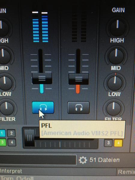

Wird bei Dir der jeweilige Kopfhörerbutton farbig, wenn Du die CUE Taste gedrückt hast?
(Ich weiß, ich hab nur eine VMS2, aber sollte ja vom Grund her gleich sein.)
LG Dirk

Ja diese Schalter/Knöpfe mit dieser "Kopfhörer-Abbildung" werden entsprechend farbig!Ich habe jetzt mom. nicht die Möglichkeit zu testen , Ich melde mich dazu ordentlich noch einmal!Danke dir!

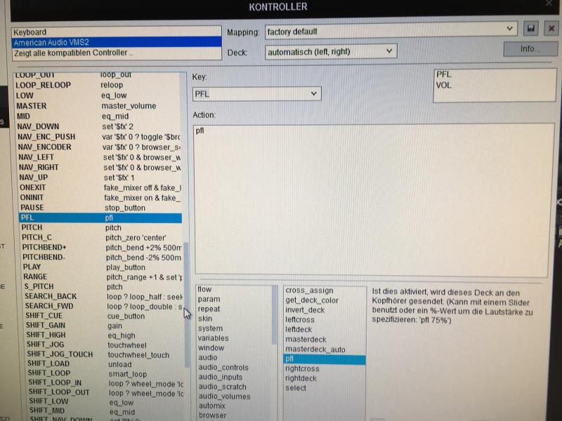

Schaue mal auch noch ob der richtige Kontroller aktiv ist, bzw. das richtige Mapping. Wenn Du oben links auf Info klickst, öffnet sich eine Infoseite für Deinen Kontroller und VDJ8. Ist zumindest bei mir so.
LG Dirk
Nachtrag: Ich weiß aber nicht ob diese Einstellungen mit einer LE Lizenz überhaupt möglich sind.

Ja das steht so.
Nur bei "Deck" im Fenster unter "Mapping" wo bei dir `automatisch (left, right) steht ist lehr,ich kann dort auch nichts auswählen.Und Im Fenster ganz Rechts unter "Info" steht bei dir in Großbuchstaben `PFL und VOL´ ist ebenfalls lehr.

Also im Feld "Deck" sollte schon was stehen, ich kann da mehrere Sachen auswählen. Auf der Info Seite zu VMS5 und VDJ8 steht z.B. "Automatic (1,2,3,4)" drin. Wo PFL und VOL steht werden immer die Regler oder Buttons angezeigt die Du als letztes benutzt hast, quasi als Hinweis wie der jeweilige Button heißt , zwecks Zuordnung, denke ich. z.B. wenn Du den CUE Button drückst wird dort PFL angezeigt, beim Volumenregler halt VOL.
Hmm, ich weiß gerade auch nicht weiter. Ist ja auch nicht einfach aus der Ferne. ;-)
