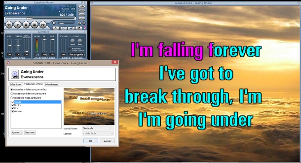

Quand je lis mes fichier CDG avec Karafun, je peux changer le fond d'image en gardant les paroles. C'est donc pas le format CDG qui impose le fond noire.

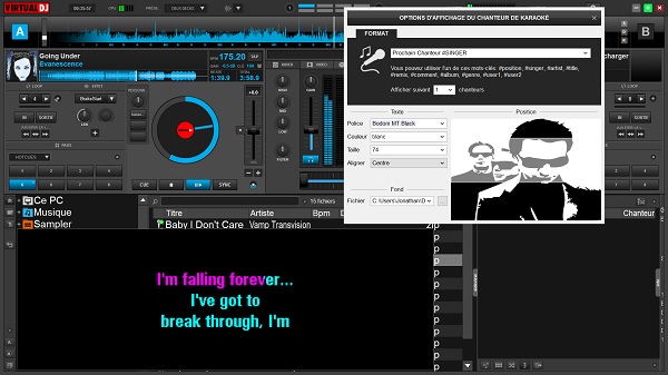

sur un bouton personnalisé (custom button) mettez "karaoke_options"
Après avoir activé ce bouton allez sur "image de fond"....

J'ai mal du me faire comprendre. Je viens de tester le custom bouton avec la fonction karaoke_option et ça active juste la fenêtre option karaoké que j'ai déjà dans mon browser karaoké. L'image sélectionné n'est active que quand il n'y à pas de karaoké en lecture.
Moi je souhaite changer l'image du "fond" de mon karaoké CDG en lecture, garder le texte mais pas le fond noir
Merci !

Sur le logiciel Karafun, les fichiers karaoké CDG peuvent avoir un fond d'écran modifié, donc le format CDG permet de changer l'mage de fond sans perdre les paroles
Je cherche la même fonction sous VDJ pour ne plus à avoir à utiliser d'autre logiciel en même temps que Virtual Dj

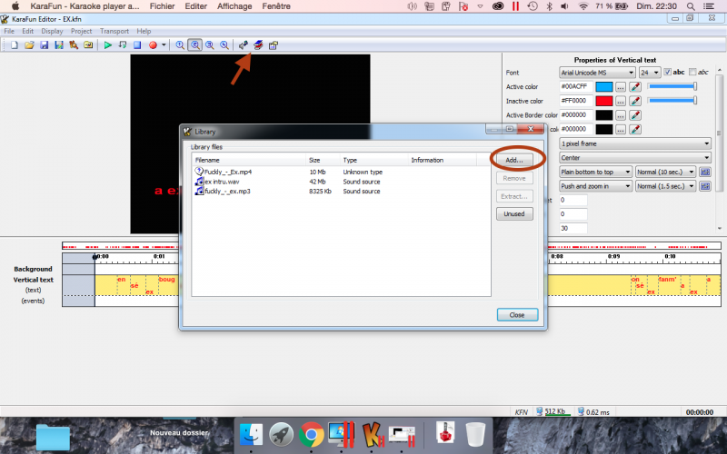

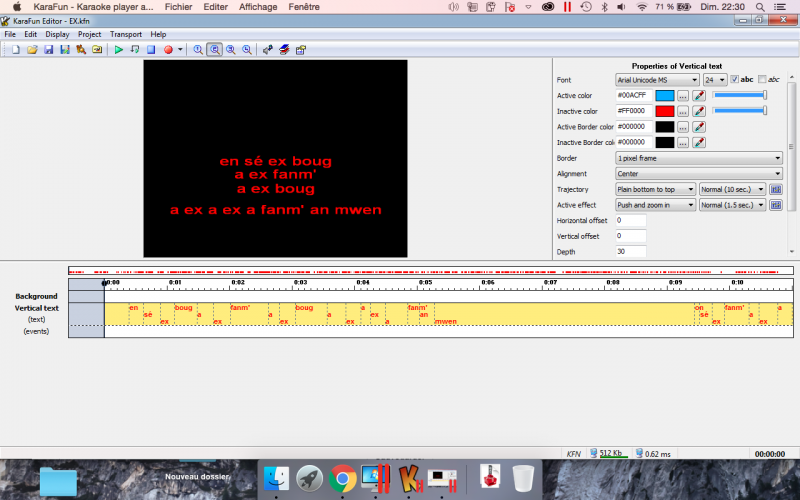

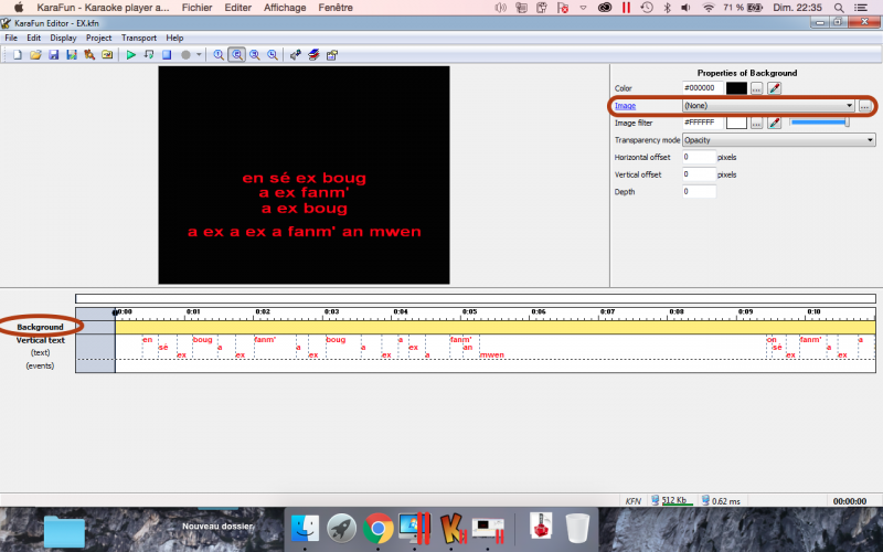

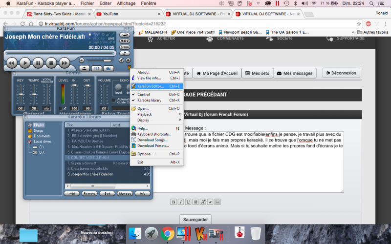

Bonjour, moi je met mes propres fonds d'écrans sur les karaoké, il ce trouve que le fichier CDG est modifiable(enfins je pense, je travail plus avec du kfn), je ne c'est pas si tu peux avoir avoir les 2 en même temps sur vdj, mais moi je fais mes propres karaoké. Il ce trouve que l'orsque tu ne met pas de fond d'écrans dans le fichier karaoker, karafun propose c'est propre fond d'écrans animé. Mais si tu souhaite mettre tes propres fond d'écrans je te montre en capture d'écrans comment faire.
La tu charge le fichier CDG et normalement sa devrais te donner quelque chose comme sa.
Tu clique sur "Library", sa va t'ouvrir une fenêtre et tu fais "Add"... Et tu cherche le fond d'écrans que tu souhaite mettre.
une fois que c'est chargé tu ferme la fenêtre "Library" et tu clique sur "Background" puis sur image, il y aura un menus déffilants et tu choisi ton fond d'écrans. Et voila plus qu'a enregistré et a éssayer :)

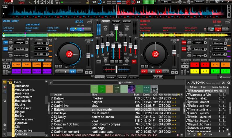

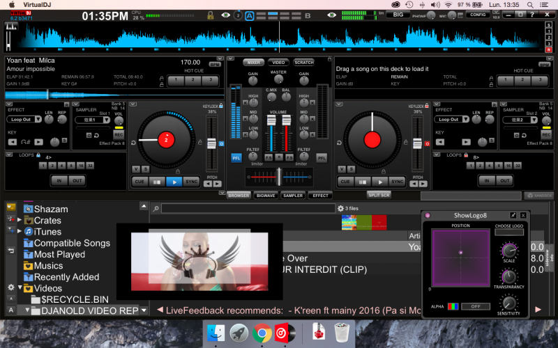

Me re-voila, j'ai peux être trouver la solution! Il existe un plugins qui s'appel ShowLogo8 que peux trouver a ce lien: http://fr.virtualdj.com/plugins/index.html?category=effects&page=2&search=showlogo
Celui ci te propose de prendre une image et de l'utiliser en logo, tu peux remplir toute la case de la vidéo avec ou juste une partie, tu peux la déplacer de tout les coter. L'avantage aussi avec c'est que il propose la fonction "Transparency" désoler pour les fautes :D enfin bon tu pourra le mettre au milieux et le mettre un peux transparent.
Voila je te laisse une capture d'érans avec pour voir un peux.

Merci encore Steve, le plugin fait le job grâce au transparency.
En attendant une prise en charge native du changement de fond dans une future mise à jour, ça me convient parfaitement !
