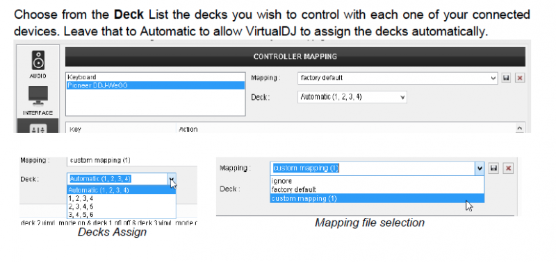

Un exemple de configuration avec le contrôleur Pioneer Ergo :
1- Les drivers sur le site Pioneer
2 - Branche le contrôleur seulement avec L'USB sur l'ordinateur (pas les cables Audio)
3 - Assigne les Decks du contrôleur :
Conclusion :
En Timecode, pour les Cues, Loop....Il faut le faire avec la platine CDJ en mode Absolute ou Smart (réglages timecode de VDJ).
Il t'est possible aussi de configurer comme ceci :
VDJ en 2 Decks + CDJ pour la partie platine + la Pioneer Ergo pour controller les Loops, Cue....Des Decks 1 et 2.

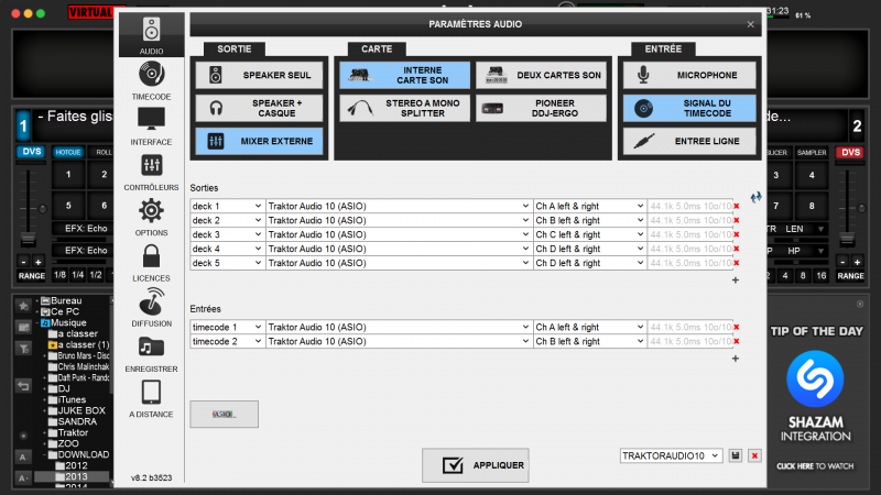

Bonjour à vous tous
Merci à toi Cantalien d avoir poster ce magnifique post pour me faire avancer.je me suis casse la tête hier soir et c dur!
Allons y par étapes.
Pour les drivers c ok j ai ceux de la ergo et ceux de native.vdj 8 pro infinity.j ai grave les cds timecodes son pro
Ton idee pour ajouter l ergo m interresse.
Il suffit juste de brancher la ergo en plus par usb ss cable audio?je vais essayer d assigné les décks.
pour les branchements je suis ok.
Platine gauche cha
Platine droite chb.
Pour la configuration je reprend
Mixeur externe. audio 10.timecodes.
Sorties.J assigne les 4 ch à,b,c,d à audio 10
Master?audio 10 aussi?
Entrée timecode 1 cha.timecode 2 chb
C ok pour toi pour l instant?

Ca me semble bon.
Après, à toi de voir si tu veux faire du 2 ou 4 Decks ?
Quoi qu'il en soit, le but est de renvoyer les Decks de VDJ sur chaque piste de ta table de mixage.
Pour le contrôleur soit il contrôle les Decks 1 et 2 couplé avec les CDJ en Timecode, soit une CDJ Deck 1 (Timecode), une CDJ en Deck 2 (Timecode) et le contrôleur en Decks 3 et 4 5 (Midi).
L'ordre se choisit selon ton envie et la configuration que tu veux apporter à VDJ.

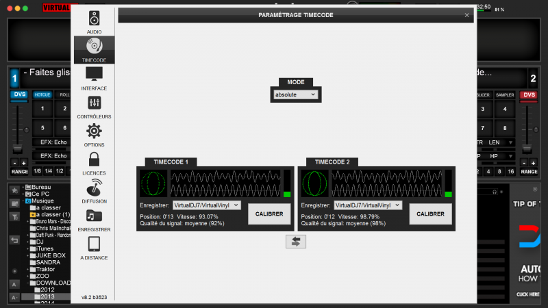

tu as une tres belle implatation parfait pour travailler.
voici qqes screen de ma configuration pour que tu verifies
Peux tu m 'aider au niveau du mapping, si je peux ameliorer mon confort encore plus, je suis preneur.
pour l'instant j ai juste selectioner ddj ergo et automatique

deforge wrote :
Comment régler le cue de mes Cdj's avec le timecode?
Il faut être en mode Absolute ou Smart (à tester). Si tu veux enregistrer les Cues sur la piste charger dans VDJ, tu ne peux pas le fair via les CDJ. Il te faut un petit contrôleur ou utiliser la Ergo.
deforge wrote :
Comment garder la pré-écoute des mp3 sur l ergo?
Si on suit la discussion du post, tu es en externe. La pré-écoute se fait directement sur la table de mixage.
C'est quoi la configuration que tu souhaites faire exactement, 2 Decks, 4 Decks ?
