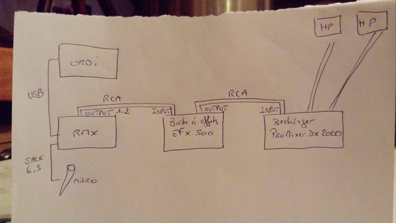

faites un schéma de votre câblage afin de mieux comprendre votre pb

bonsoir, voici le schéma de cablage

Hello,
Oui. Tout est question de logique. :)
Les effets sont appliqués par votre EFX-500 APRES la RMX. Donc la RMX ne reçoit jamais le son avec les effets, seule votre table de mixage reçoit le son complet. Il faut donc utiliser une des sorties de votre table de mixage (Record, Master, Master 2...) et la faire rentrer dans quelque chose qui peut enregistrer ce qui arrive sur cette entrée.
Or, comme le disait notre ami jmf28, le logiciel Audacity est capable d'enregistrer ce qui arrive sur l'entrée micro (ou line-in) de votre ordinateur quand il est bien configuré. Vous trouverez facilement comment le paramétrer sur internet. :)
PS : il semble que votre table de mixage puisse se brancher en USB précisément pour enregistrer. Vous avez regardé dans le manuel s'il n'y a pas ce que vous cherchez ?

Merci à jmf28 et DJ Mix Mac !
Après avoir effectué les branchements suivants :
jack sur l'entrée micro de l'ordi avec sortie RCA sur la table de mixage Record out + le branchement USB
et réglages dans Audacity, l'enregistrement est nickel et reprend les effets de la EFX 500
Super et encore merci !!
