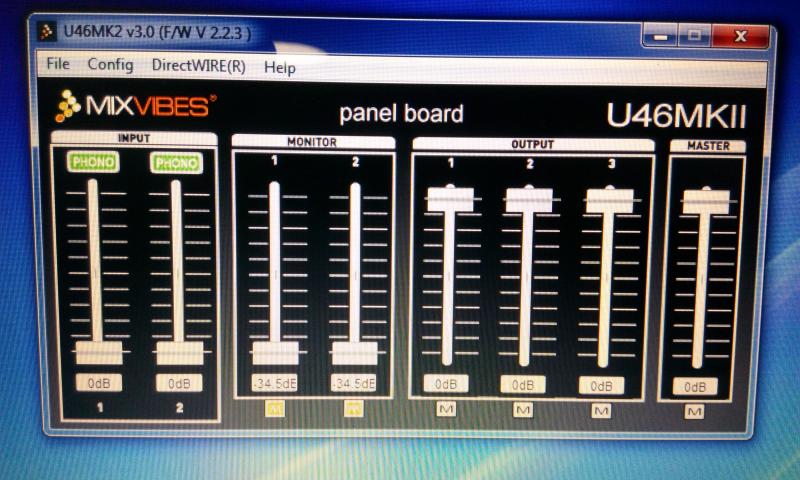

καλησπερα σας! προσπαθω να κανω time code με την εν λογο
καρτα ηχου! εχω σημα ομως μονο στο ενα καναλι...στο αλλο
τιποτα απολυτως...ενω ακουω το σημα κανονικα στο μικτη!
η καρτα εχει ενα μενου για τους asio drivers καθως και
ενα μενου συνδεσης! παραθετω τις τελευταιες ρυθμισεις!
τι μπορει να εχω κανει λαθος?
ευχαριστω!
ευχαριστω!

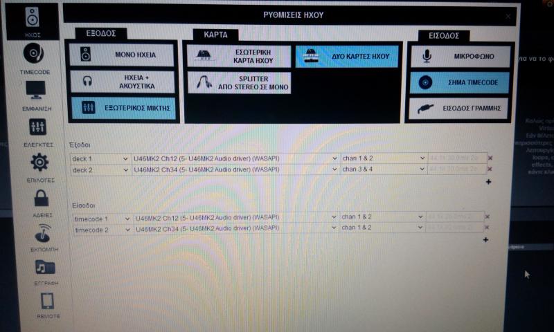

Otan les den exw sima sto deutero kanali, ennoeis oti den exeis ixo , i den exeis timecode signal sto TIMECODE tou VirtualDJ Settings ?
Gia to deck 2 tou Output tou VirtualDJ, eisai sigouros oti einai Chans 3,4 ? Ki auto to lew giato stin onomasia fainetai to 3-4.
Ah twra to eida. Sto VirtualDJ Audio setup, to timecode2 einai sta idia kanalia me to timecode 1. Mipws prepei na to valeis sto 3,4 ?
kai mallon prepei na kaneis kai Rewire ta Chans 3,4 opws exeis kanei kai ta 1,2 ?

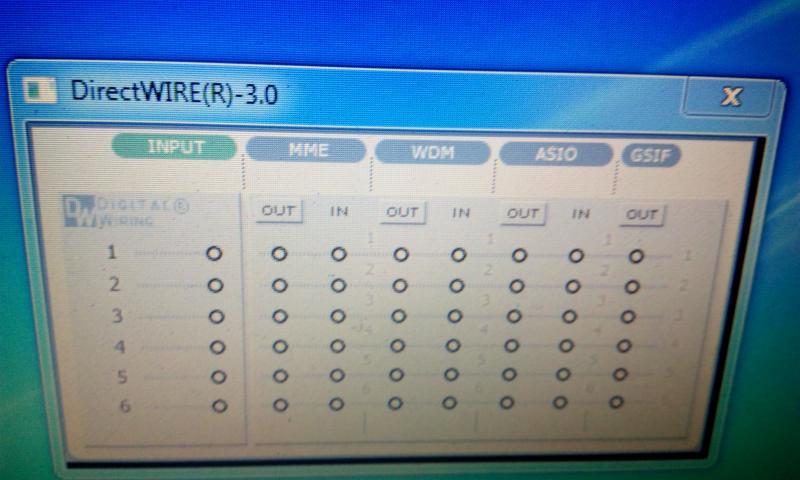

καλημερα....οταν λεω εχω σημα στο μικτη....ενοω πως ακουω τον τονο
του time code που σημαινει πως η καρτα δουλευει κατα καποιο τροπο...
απλα δεν εχω σημα στο ενα deck το δεξιο..! τιποτα μηδεν! στο
δευτερο deck time code το εχω 3-4 απλα εκανα τις ρυθμησεις
της καρτας για να σας τις δηξω και μου ξεφυγε και το αφησα 1-2!
μηπως κατι συμβαινει με το πινακα συνδεσων?

Den prepei na akous to sima tou timecode ston mikti. To sima tou Timecode prepei na pigainei sto VirtualDJ. Ston mikti prepei na akous mono ta tragoudia pou paizeis dld tis eksodous tou VDJ.
Auto simainei oti ta Inputs prepei na ginoun "Mute" dld oti stelnetai sta Inputs tis kartas, Den prepei na pigainei sta Outputs.
Pws exeis kanei tis syndeseis ?

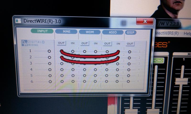

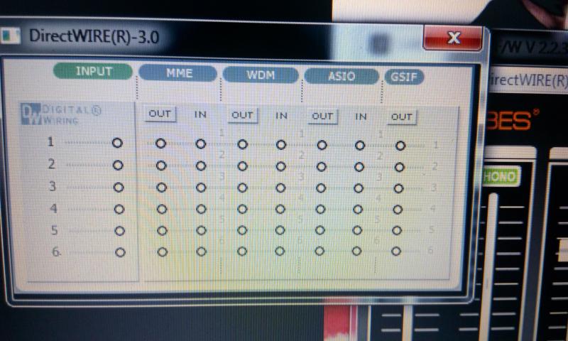

καλησπερα....
κοιταξε...με το δικο της προγραμα δουλευε κατ αυτον τον τροπο φωτο 3
μ αυτην την συνδεση το vdj μου βλεπει μονο το ενα καναλι της καρτας!
για να δει και τα δυο θελει να ειναι η συνδεση ετσι...φωτο 4!
οσο για τα input θα τα κανω mute και θα ξαναδοκιμασω!

τελικα με λιγη βοηθεια απο τον djdad ολα εγιναν! παιζει παρα πολυ καλα!
σε επαγγελματικο επιπεδο φτανει η καρτα! πολυ καλο (κορυφαιο ηχο)......
συνεργαζεται πολυ καλα
με το προγραμα (ακουει) σαν να φτιαχτηκε γ αυτην! το 75% της δουλειας τη
κανει το vdj 8 που σε παει σε αλλο επιπεδο..και καθεσαι και σκεφτεσαι πως
οτι φανταστεις......μπορεις να το κανεις μ αυτο! ενα προγραμα djing φτιαγμενο
και μελετημενο να κανει τα παντα! video....time code....και ατελιωτες ωρες djing!
μετα απο τοσες 100αδες ωρες δουλειας και τοσα πολλα πειραματα στο studio..
ενα εχω να πω..πραγματικα το vdj ειναι απ τις καλυτερες και συμφερουσες αγορες
που εχω κανει...και ειλικρινα προσφερει πολυ περισοτερα απ την τιμη του ο ηχος
εχει βελτιωθει παρα πολυ και το κυριοτερο δεν σε δεσμευει πουθενα...καρφωνεις
μια καρτα κανεις ρυθμησεις και παιζεις..τελος! μιας και κατοχος και των αλλων δυο
ανταγωνιστικων προγραματων στη κορυφη της λιστας βαζω το vdj αντικημενικα!
τελος να παραθεσω τις ρυθμισεις που εκανα για παιξει με την πολυτιμη βοηθεια
του djdad...ευχαριστω!

στο μικτη ακουω σημα....οποτε παω στο control panel
να κανω mute ta inputs για να ειναι ολα οκ! ελα που δεν
ανοιγει με τιποτα το control panel....! δεν μπορω να
καταλαβω τι φταιει! υπαρχει περιπτωση να φταει η εκδοση
του driver η το os x απλα πεταει ενα μυνημα πως δεν μπορει
να ανοιξει να το αγνοησω να συνεχισω η να το κλεισω!
τι μπορει να φταιει...? εχει κανεις υποψιν?

ok το λυσαμε κ αυτο...θεμα με τον driver! οποτε
καταληξαμε...εχουμε μια καρτα αξιοπρεπη με
φοβερο ηχο και παιζει σε win & os x ! σε σχεση
με τα τρελα λεφτα που ειχα δωσει τοτε για την SL1
αισθανομαι πραγματικα οτι τοτε την πατησα ..!
650 ευρω τοτε! που η συγκεκριμενη u46 dj η u46 mk2
αν προτιματε εκανε 180 ευρω! η SL1 αχρηστη και
αυτην εδω τα σπαει! να μην ξεχναμε οπως ειπα και
παραπανω οτι η ποιο πολυ δουλεια γινετε απ το vdj !
αφου αναγνωριζει τα σηματα time code απο καθε
εταιρια ( φοβερη συμβατοτητα δηλαδη ) απλα τωρα
περιμενω να διορθωθει το προβλημα για να ανεβασω
τις φωτο απ τις ρυθμισεις σε win & mac os x !!!!
djdad και παλι ευχαριστω!

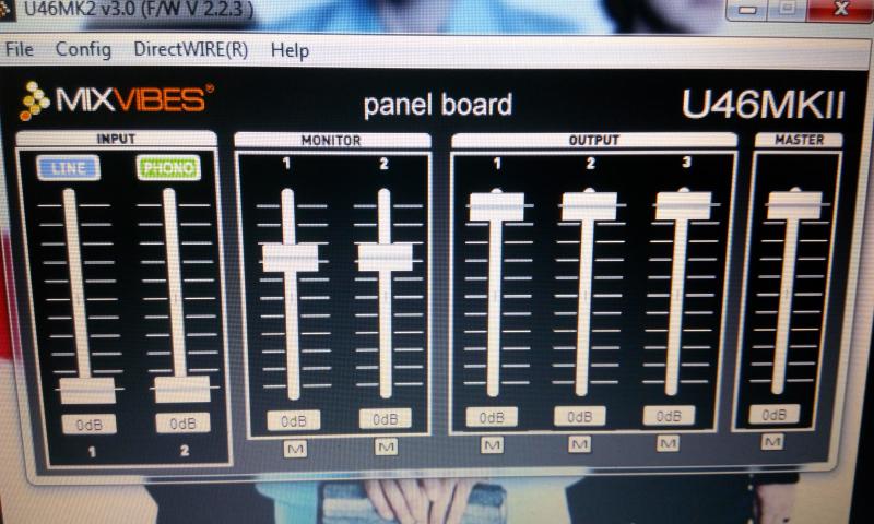

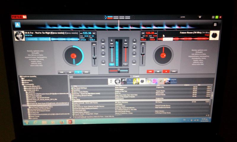

επιτελους! οριστε και οι φωτο των ρυθμισεων!
αυτος ειναι ο σωστος τροπος! επισεις προσεξτε
στο control panel vdj ποσο διαφορετικα βλεπει
την καρτα μετα τις τελικες ρυθμισεις!
το ιδιο ισχυει και σε περιβαλον mac os x !

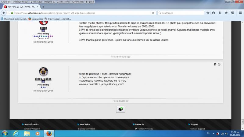

Sxetike me tis photos. Mlis proxtes allakse to limit se maximum 3000x3000. Oi photo pou prospathouses na anevaseis itan megalyteres apo auto to orio. To valame ksana se 5000x5000.
BTW, ta kinita kai oi photografikes mixanes synithws vgazoun photo se ypsili analysi. Kalytera tha itan na matheis pws vgazeis screenshots apo ton ypologisti sou anti naxrisimopoieis kinito ;)
BTW, thanks gia tis plirofories. Eplizw na fanoun xrisimes kai se allous xristes

λοιπον...σε περιβαλον mac os x υπαρχει ενα bug...! στο κλεισε
ανοιξε του mac οταν ξανα ανοιγεις το προγραμα το σημα time code
παει ξανα στο μικτη..δλδ δεν θυμαται τις ρυθμισεις!
αρκει και μονο να ανοιξεις το control panel της καρτας
( μονο ανοιγμα χωρις τιποτε αλλο ) και απλα παιρνει τις
ρυθμισεις ξανα! κατα τα αλλα...ολα τελεια φοβερη αποκριση
θα μπορουσα να πω 93% αισθηση βινιλιου σχεδον αγγιζει το
τελειο....υπεροχος γεματος ηχος...!
στη φωτο ποιο κατω ειναι ο control panel σε mac
