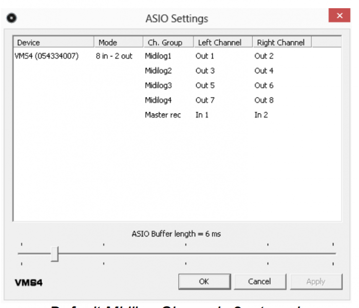

das kommt jetzt darauf an auf welchen Decks du spielst.
Generell ist es so dass du ja am Controller eingestellt hast du möchtest von Deck 2 auf Deck 3 faden.
In deinem Mapping legst du die Deckfolge fest. In deinem Fall 1-2-3-4
D.h. du fades ( theoretisch ) zwischen den mittleren beiden Volumenfadern
Wenn du die Decks im Asio panel aber anders einstellst, stimmen ja die Midilogs nicht mehr
Posted Fri 21 Oct 16 @ 2:40 pm
http://www.virtualdj.com/documents/American%20Audio%20VMS4%20-%20VirtualDJ%208%20Operation%20Guide.pdf
Hier in der Manual steht das Setup für das korrekte Deckrouting sehr detailliert beschrieben
so sieht das Deckrouting des Asiopanels für die Deckfolge 1-2-3-4 aus
Posted Fri 21 Oct 16 @ 2:41 pm
Hallo,
ja, so sieht es bei mir auch aus im ASIO, ich hab vorhin die AUDIO-Einstellungen gepostet, hab ich falsch geschrieben, sorry
mattenkalle
mattenkalle
Posted Fri 21 Oct 16 @ 2:58 pm
