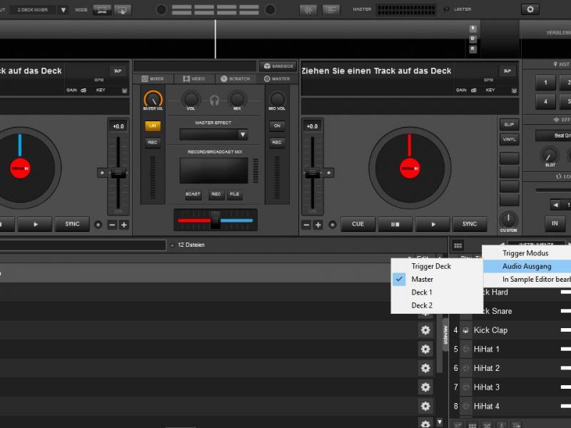

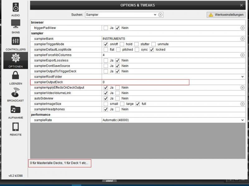

Hallo
Ich möchte das die Sampler die Gespielt werden nicht über den Masterausgang Laufen,
sondern über die Decks!
Man kann zwar wie auf dem Ersten Bild zu sehen ein Deck auswählen, aber ist es auch möglich alle Decks auszuwählen ohne dass man es immer Umstellen muss?
Über den Master ist es immer zu laut.
Auf den Decks hätte es ja die gleiche Lautstärke wie das Lied.
Auf dem zweiten bild in den Einstellungen rot eingekreist kann man ja die 0 für Master und 1 oder 2.... für die Decks Einstellen.
Gibt es eine Möglichkeit die auf 1234 oder 1,2,3,4 Einzustellen das es über alle Decks aber nicht an den Master geht?

Ich habe die Sampler auf ein freies Deck gelegt (VMS4). Fals ich das Deck mal analog benötige und auf LINE umgeschaltet habe, dann habe ich noch ein "Hintertürchen".
Ich habe mir 2 Tasten mit "sampler_volume_master +10%" und "sampler_volume_master -10%" gemapt. Kann man bestimmt auch auf einen freien Controller-Drehpoti legen.
Da kann ich schnell mal korrigieren.

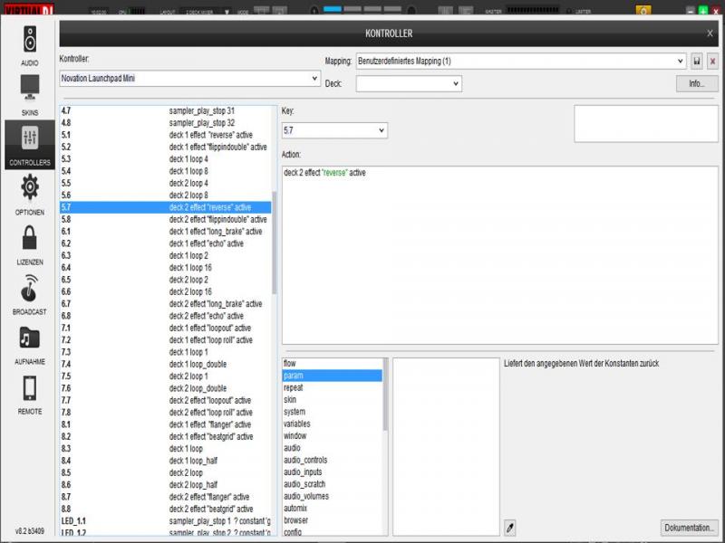

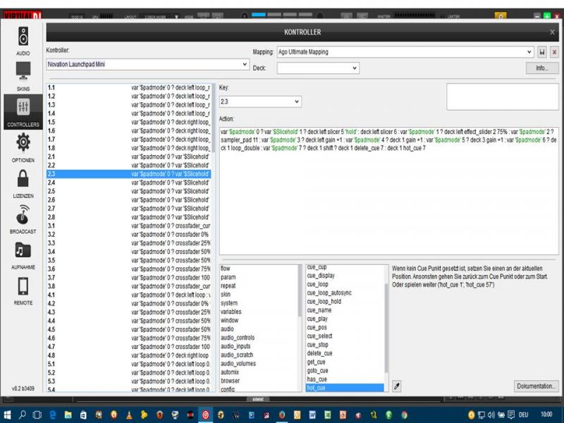

Hier mal zwei Bilder.
Das eine mit der Langen, das andere mit meiner.
Aber es gibt so viele Möglichkeiten da kann man Jahre dran Arbeiten
Man hat ja an der Seite die A-H Tasten im Mapping sind das die Y Tasten also kann man acht Befehle schreiben die Stehen dann in einer Reihe.
Ist nur was für Könner aber leider nicht für mich.
Dreskrüger

Stimmt. Habe ich nur nicht bemerkt, da ich bei den seltenen analogen Einspielungen keine Sampler verwende. Das Tastatur-Mapping war noch aus der Zeit, als ich für Sampler kein eigenes Deck "geopfert" hatte.
Aber Danke für den Hinweis. Manchmal wird man von der eigenen Kreativität überholt . . .
Gruß
DJ Professor
Ps.: Ich stelle immer nur ein Deck auf analog um, nicht den ganzen Controller. Die anderen Deck's laufen also weiter über VDJ.
