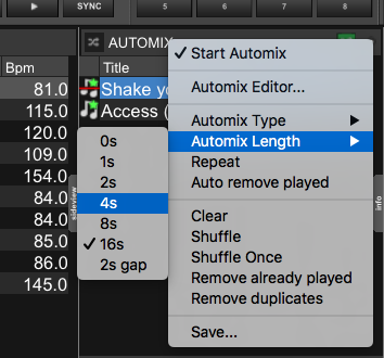

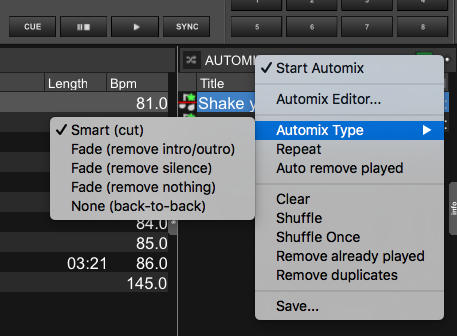

Bonjour,
1 - Aller dans les options de l'automix :
2 - Choisir une autre option que Smart :
3- Choisir la durée du mix :
Posted Fri 05 Aug 16 @ 8:50 am

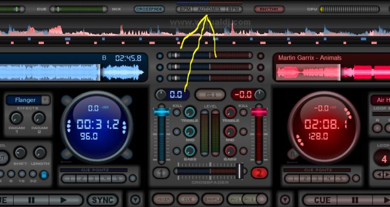

Merci du conseil, mais cela ne marche pas. Je ne sais pas si je me suis bien expliqué, mais c'est quand j'appuie sur ce bouton. Dans VDJ5 j'avais pu le configurer au alentour de 6 Sec
Posted Fri 05 Aug 16 @ 10:14 am

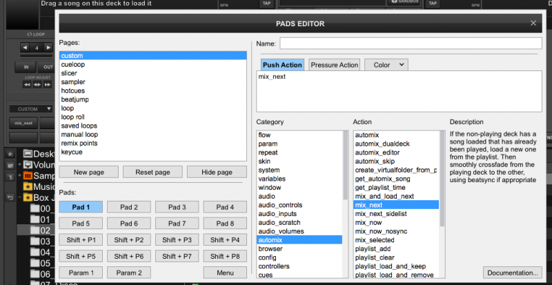

Cette option a bien changer depuis la version 5.
Il te faut paramètres une touche avec une touche (Pad) :
Posted Fri 05 Aug 16 @ 7:52 pm
j'ai crée un raccourcie "Pad" mais les résultats sont identiques qu'avec la touche du skin: je ne peux pas régler la durée
Posted Sat 06 Aug 16 @ 8:23 am

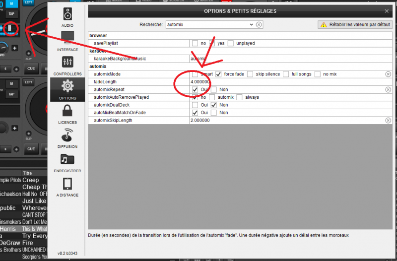

quand je vais dans les options, je change la valeur du "fadeLength" et je vois le temps bouger dans la barre d'automix
Posted Thu 08 Sep 16 @ 3:35 am
