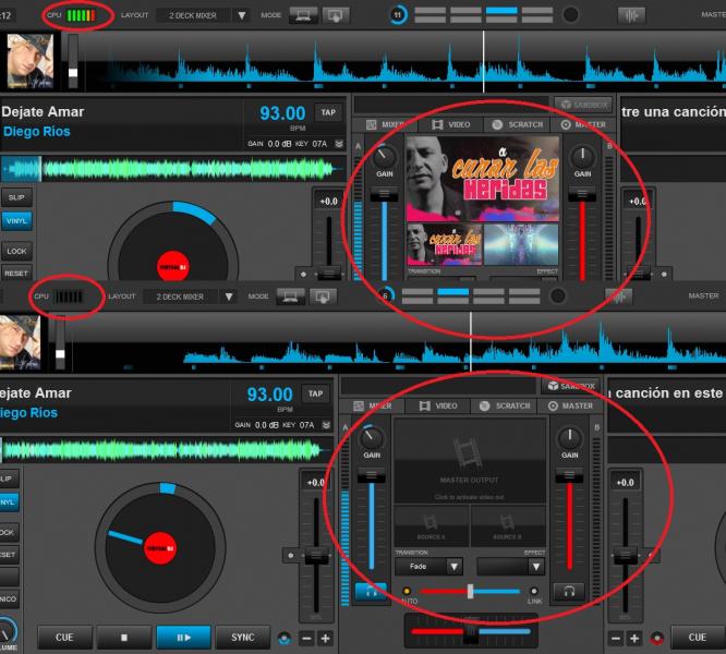

antes con nvidia 640le me marcaba 980mb de video, por que ahora nvidia 940m me marca 120, se supuestamente es de 4gb, anoche los videos 1080 medio frenaban, cosa que con la 640 volaban....
y cuando largo un video para cargar al decks, la lectura de cpu llega al rojo...

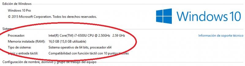

, tengo un micro i7 6500u de secta generación, 16gb de ram, disco ssd, Windows 10 64bit pro, no entiendo que es lo que no funciona...
el problema es cuando tengo la salida de video activada en lectura cpu llega al 90 porciento, cuando esta desactivada, solo al 5 porciento...

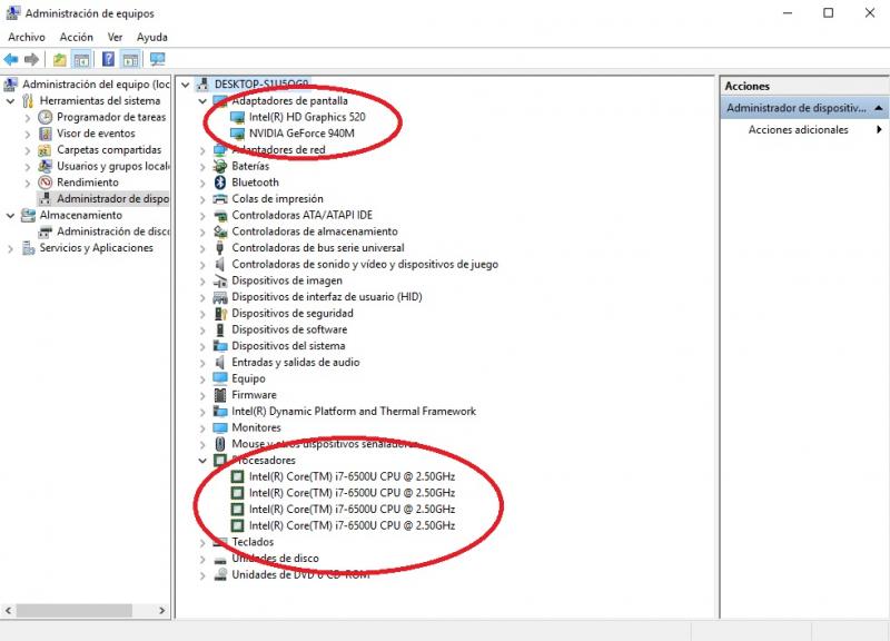

se la uso con hd520 que trae también, marca 120 igual, creo q no es algo de vdj no tiene compatibilidad con 6 ta generacion
busque y en las configuraciones dice intel hd 128 memoria dedicada, disponible 8239, compartida 8111, y en geforce dice 4096 memoria dedicada, disponible 12207, compartida 8111
algo pasa, que puede ser
la tengo asignada con geforce y marca eso...

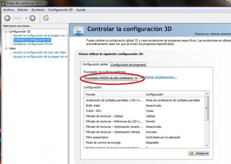

Activa el uso de la tarjeta dedicada, boton derecho sobre el escritorio, panel de control nvidia, y la seleccionas aqui
Posted Wed 25 May 16 @ 4:44 pm
Hola, esta activada...

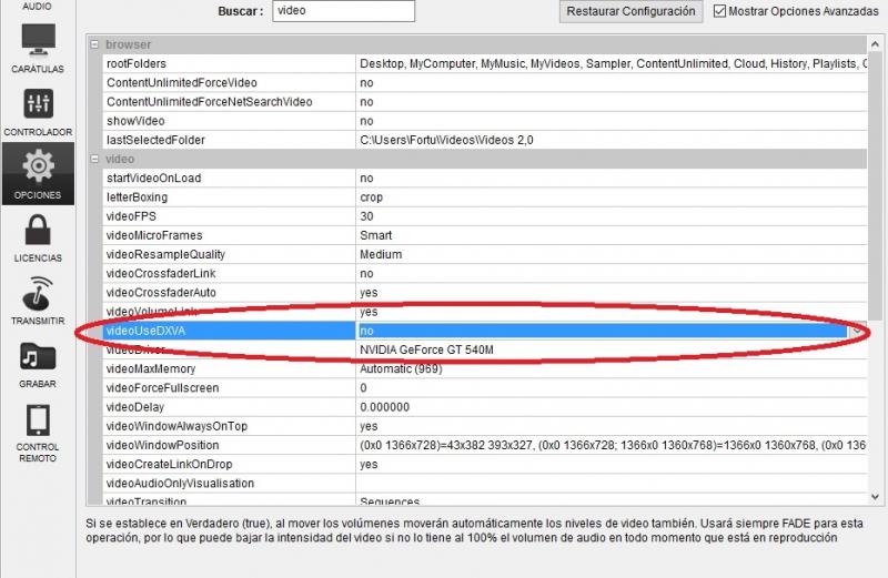

Prueba activando o desactivando esta opcion
tambien prueba usar la tarjeta integrada a ver como te funciona
