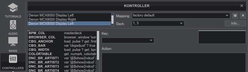

Moin,
ich bekomme einen Controller nicht zum laufen:
Denon MCX8000 Neueste Firmware
MBP 10.13.6
VDJ Infinity Pro 2020 inclusive. neuestes Update
Unter Controller wird
2x Denon Display Left und
1x Denon Display Right angezeigt ! (siehe Foto 2),
dort müßte doch eigentlich einmal nur Denon MCX8000 stehen. Ist das ein Bug bei VDJ ? Hat dieses Problem noch jemand ?
Die Titel werden auf den Displays angezeigt aber die Controller Fader, Knöpfe etc reagieren nicht, keine Ton Ausgabe, Ton kommt nur über interne Lautsprecher am MBP.
Posted Thu 06 Feb 20 @ 11:19 am

Da kannst du es sehen.
Oder lade dir die aktuelle Firmware runter.
Den Anweisungen folgen, entweder er macht ein Update, oder sagt dir, dass deine Firmware aktuell ist.
