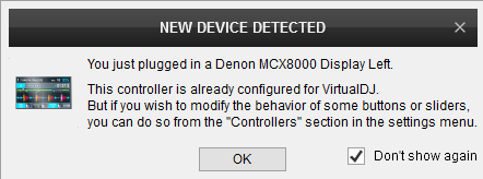

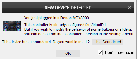

Hallo zusammen .
Könnte mir eventuell jemand helfen. Habe heute den Denon MCX 8000 bekommen und leider habe ich keine Displayanzeige rechts bei Virtual DJ.
In den Controllern hat er auch nur den DENON gefunden und den Denon Left.
Was mache ich falsch? Wäre super wenn Ihr mir helfen könntet.

Posted Sun 02 Sep 18 @ 4:26 am
genau da liegt mein Problem. Der Display right wird gar nicht angezeigt und ich kann ihn auch nicht auswählen
Posted Sun 02 Sep 18 @ 5:43 am
Falls der Controller nicht erkannt wird:
Ich würde folgendermaßen vorgehen:
Im Bereich Controller Notifications in den Optionen /gesamte Einstellungen den entspr. Controller Denon MCX 8000 rauslöschen
VDJ nun schließen,den Controller ausschalten
Und den Rechner neustarten.
Dann VDJ neustarten,
Controller einschalten nun sollte der Hinweis mit den 3x Device Fenster des Controllers von VDJ wieder neu erscheinen.
Für jeden der 3x Auf Use Souncard klicken um sie neu zu bestätigen.Dann weiter nach dem Einrichtungsguide einrichten.
