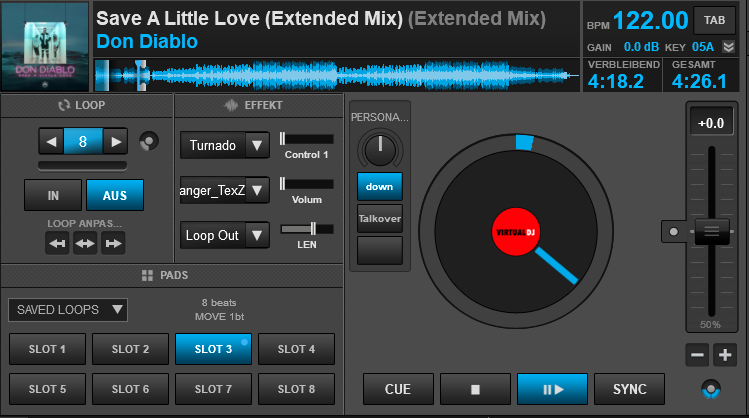

Funktioniert bei euch saved loop? Bei mir gehts nicht mehr der loop wird aktiviert aber es wird nicht zu dem Punkt gesprungen HOT Cue funktioniert so wie immer ist das ein bug von der neuen Version? Nutze den Standart Skin ohne MCX8000 nur PC das gleich Ergebnis
Posted Sun 09 Jul 17 @ 1:51 pm
Wiedergabe bei Loop-Auswahl vor saved_lopp?
Posted Sun 09 Jul 17 @ 4:13 pm
ja aber auch das spielt keine rolle loop wird aktiviert aber die wiedergabe läut einfach so weiter bis der loop erreicht wird das ging sonst immer. Klicke ich mit der maus auf den Track mit aktiven loop dan zieht sicht der loop automatisch auf stelle die angeklickt wurde.
Startet man die Wiedergabe nach dem Loop dann geht es wieder auch das springen zu 2 loop geht nicht bleib einfach im 1 loop und so solltes es sein

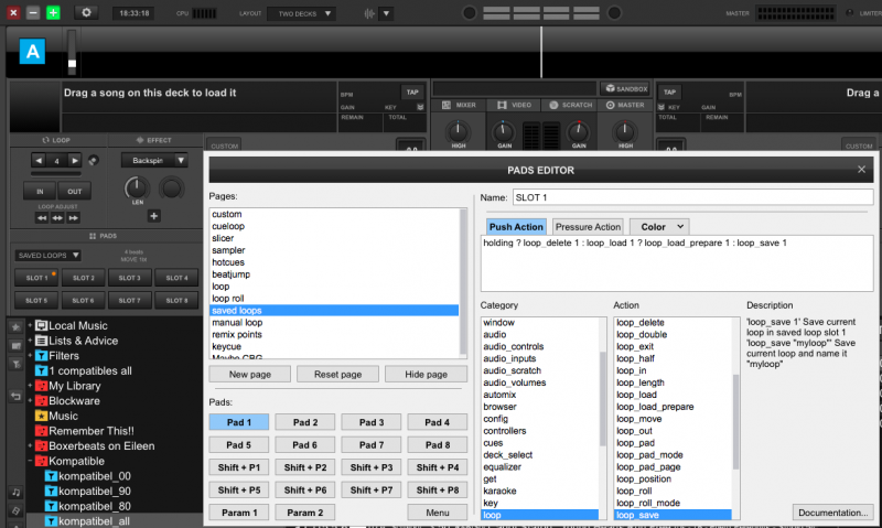

Kannst Du mal die Action posten, die auf dem Pad liegt? Hast Du evtl. mal das mapping geändert?
Kenne das eigentlich nur genauso, wie Du beschreibst:
Liegt der loop deutlich nach der Wiedergabe-Position, läuft der track in den loop rein und looped
Ist die Wiedergabe nach der loop-Position, springt die Wiedergabe in den loop.
Pad-Belegung bei VCI400 Pad1 (saved loop) ist so:
holding ? loop_delete 1 : loop_load 1 ? loop_load_prepare 1 : loop_save 1

Bei MCX ist das so:
saved loops pad_page 'saved loops'
Pad1 pad 1
Pad1 pad_pressure 1
und das wahrs schon
Pad1 pad 1
Pad1 pad_pressure 1
und das wahrs schon
Posted Mon 10 Jul 17 @ 3:59 pm
Nein, nein, nein. Im Pad-Editor steht was anderes; auch bestimmt bei Dir:
Posted Mon 10 Jul 17 @ 4:34 pm
DJDad hatte Dir das auch schon beantwortet. Das Verhalten der saved_loops war schon immer so. Es hat sich nichts geändert.
Was Du meinst ist
Shift + pad = direkter sprung in die entsprechende loop
Was Du meinst ist
Posted Mon 10 Jul 17 @ 4:59 pm
