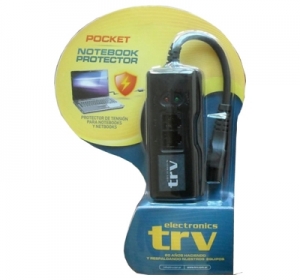

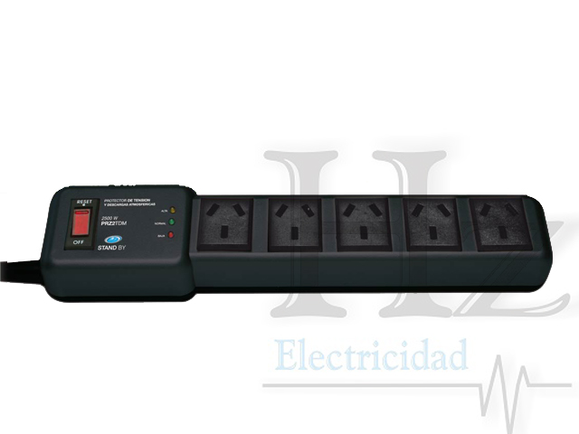

Hola, en mis equipos uso protecciones de tención, y nunca e quemado nada, saludos...
notebook y controlador...
mixer, potencias digitales, micrófono inalámbrico, ecualizador, crossover...
